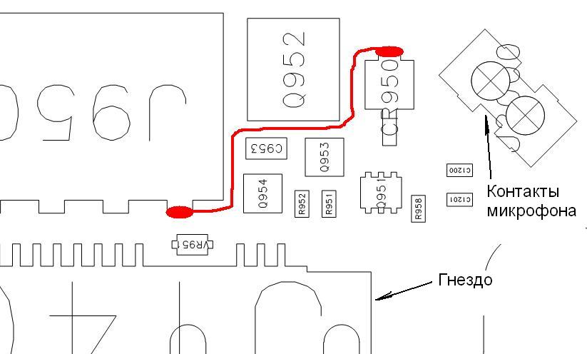

Копия моей темы Модуль Q954
В теле отломался модуль Q954. Возможна ли замена или ремонт (сам модуль не потерян).
После отлома телефон начинал бутаться и на бут скрине ребутился, потом (видимо, села батарея, она была дохлая) перестал включаться, но горит клава. При нажатии кр кнопки издается щелк динамиков..
Напрямую включать не могу (да и боюсь - модуль защиты от перенапряжений, как никак), - отпаяны контакты зарядки.
Вопрос. Труп на запчасти или СЦ?

Errorkey перепиши данные с наклейки под акб сюда там есть код по нему можно вычислить....
AScorpio эта микруха на зарядку без нее заряжатся тело не будет поищи в теме выкладывали схему как обойти ее одной перемычкой ...

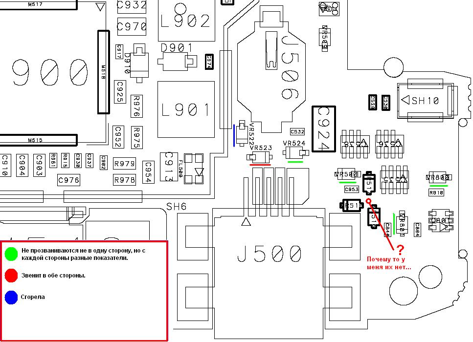

Доброе время, попал ко мне в руки тел. L7 после подключения к АЗУ (походу китайскому) пошел дым теперь не заряжается и не видит симку.
На схеме я всё разрисовал и VR523 похоже тоже сгорела но на вид нормальная это в обще диоды вроде да?
Прозванивал цифровым мультиметром но не отпаивая элементы.
И ещё где можно узнать примерный расклад мелочевки, типа это диод обозначается так-то, проверить можно так-то, это резистор обозначается так-то, проверить можно так-то, ну и т.д. и т.п.

Вот эта схема? Но, это вроде даже другое тело! У меня ничего похожго нет.
Я не совсем силен в микросхемах, но отвалился 952ой модуль. Эти схемы - решение проблемы?
Добавлено позже (11.1.2009, 13:51):
Еще раз добавлю фото, того, где отломалось

AScorpio эта схема другой микрухи ищи свою я тебе помочь немогу бо инет слабый ....
Errorkey там надпись на SE должна начинаться...
Добавлено позже (12.1.2009, 0:39):
Errorkey диоды должны звонится на прозвонке в одну сторону на 600 ом примерно в другую бесконечность .... если звоится в 2 стороны то нужно отпайвать и измерять в не платы .... тут без донора не обойтись

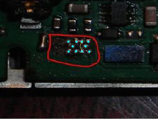

Привет всем!
У меня такая проблема:
Делал test point на v3i и после нескольких подциплений клавиатурного шлейфа
к плате, он маленько "косечнулся" и теперь не работают дисплеи , ток клава
иногда и синяя подсветка. Пробывал разобрать и поставить другой шлейф,
но не звотило у меня мазгов..... Может у кого какой нить FAQ есть??? Please.... shout.gif
P.S. Заранее благодарен за ответы.

AScorpio заменятся эта микруха перемычкой .....
alex10-207 подробней что случилось с шлейфом
alex10-207
сообщение 13.1.2009, 4:28
Регистрация: 12.1.2009
Пользователь №: 190 933
Модель телефона: V3i
Прошивка: yMATHa9|
Закосячился с прошивкой и пришлось делать ТП (на самой плате) пришлось несколько раз отсоединить клавиатурный шлейф, от платы на которой динамик (громкой связи). Но короче после этого налось "тупление" дисплеев о в скоре совсем не стали работать, только подсветка на клаве и когда откр.,закрю., флип. Да и ещё одно после замены динамика стандартного на динамик от Е398 батарея стала не корректно себя вести то есть при полной заряке протягивает 2-3 звонка, и пишет что батарея села но после нескольких включений опять работает но не надолго...

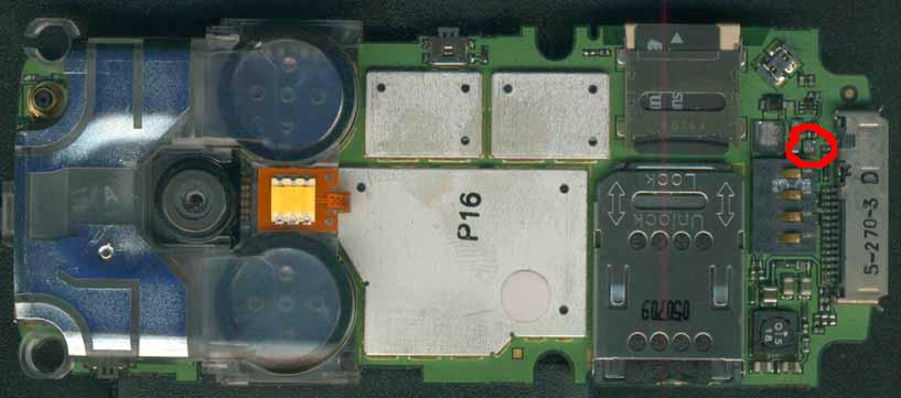

а сейчас вот что: при рассмотре платы телефона (л7) через лупу заметил следующее: (транзистор или резистор или (теристор!!! biggrin.gif ) незнаю как он называется) маленький черный, их там два помоему один с2, а на втором ничего не увидел, поскольку он был лопнутый, я на него немножко иголкой надавил и он отлетел, теперь на его месте ничего нет tomato.gif . я думаю что из-за него не работает ЮЗБ, можно ли на его месте сделать пайку или обяз надо нести в сервис?

Kukufsf берите схему смотрите что сгорело паять придется полюбому
