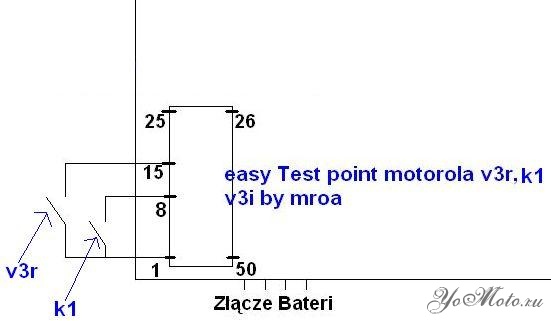

KOPu4HEBbIu* зажми звездочку решетку и вставь акб ... через сек 4 отпусти кнопки и подключай к компу пробуй шить

Errorkey тп и шей бут а потом R479_G_08.B4.34R

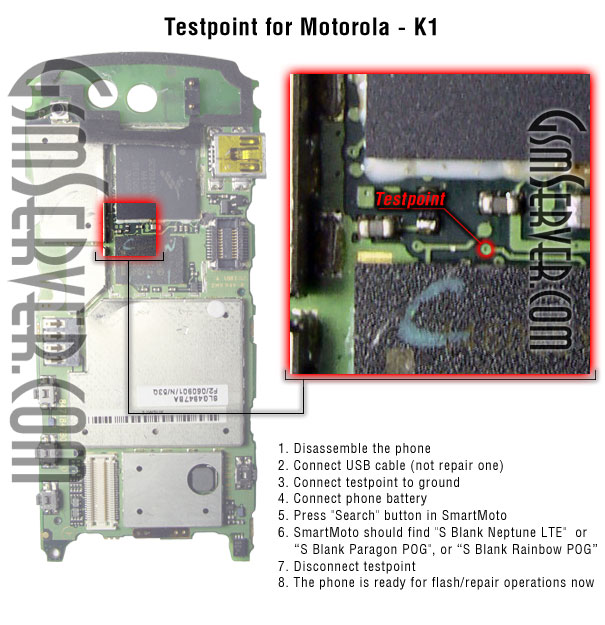

romely я бы для начала сделал тп прошил бы родной бут а потом родную заводскую прошику....
я бы сделал да тока я немогу телефон разобрать ! схему бы какую нить (не которую где указан тестпоинт) или подробное описание.

romely FAQ по ТП for L7e Z3 K1 (железный Test-Point)
Я вроде бы внимательно прочитал ту тему там написано как разобрать L7e а у меня K1 там про него ни слова.
