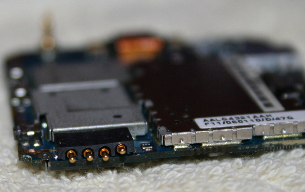

НАШЕЛ ПРИЧИНУ.
Отошла одна часть вилки контактов для батареи, прижал ее обратно, подложил кусочек бумаги, телефон работает.
Как правильно называется эта вилка?
Где ее можно купить?
Также при падении повредились кнопки регулировки громкости, обломались контакты на плате, эти контакты как то меняются или плату нужно менять целиком?

Цитата(DimOn282 @ 3.2.2009, 6:39) *
НАШЕЛ ПРИЧИНУ.
Есле на плате вобще нет контактов то врятли подберёш нужную дорожку!
DimOn282
сообщение 3.2.2009, 17:31
Регистрация: 2.2.2009
Пользователь №: 192 577
Модель телефона: Motorola L7
Прошивка: R4513_G_08.B7.ACR_RB
Тоесть лучше пока все оставить как есть, чтобы не было хуже?
