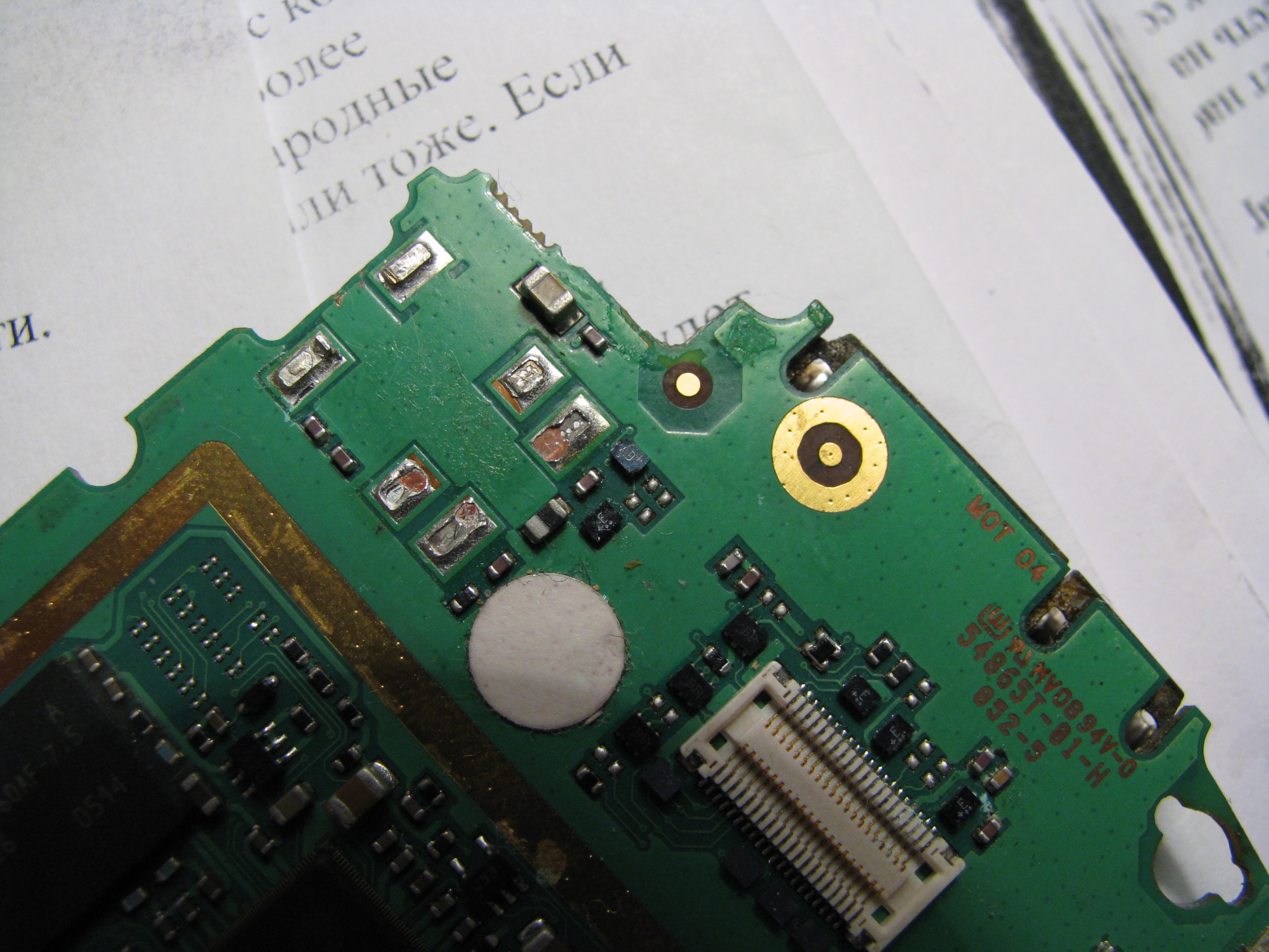

История: починил свой убитый телефон (motorola a1000) заменой платы, плата конечно вторая была не в лучшем состоянии уже немного паялась.
Разъёма, куда вставляется штекер, нету он отпаян и месяц телефон работал нормально. и тут онажды нажав на ответ вызова заметил что ничерта неслышано иногда бывает проскакивает что гарнитура не подклчюена и обратно что подключена
сегодня:
припаял разъём для штекера (новый) гарнитуру вставляешь работает через неё, без неё то подключена то не подключена, просто лежит и может написать что гарнитура подключена то не подключена и когда он без гарнитуры написал что гарнитура подклюбчена и вставить гарнитуру то играет одно ухо и с плохим качеством.
если в состоянии не подключена и вставить гарнитуру то играет 2 ухо и нормально.
приложил фото окресностей разъёма(ну где он должен быть) если не в нём самом дело, то покажите что перепаять можно) можно просто совет по отключению гарнитуры вообще.
Заранее спасибо
Сообщение отредактировал Friar - 18.2.2009, 17:49

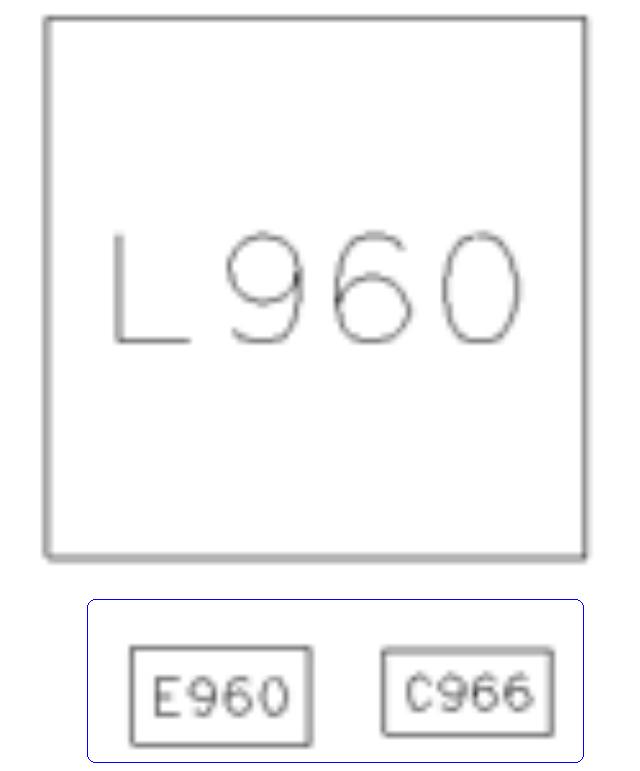

Вопрос по схеме подсветки в E398. Там есть 2 микрочипа E960 и С960. Что за они? и за что отвечают ?
Сообщение отредактировал citroen - 25.2.2009, 12:16

Цитата(citroen @ 25.2.2009, 16:15) *
Здравствуйте.
Поподробни опиш , один из них конднсатор !

Попал ко мне моторола K1 с неработающим голубым зубом,то есть он типа включается,ни ничерта не находит и его никто не видит.Перепрошивал последним монстром _K1 MP_ mOnstr K1 (v1.0) by Ana®H (Валрка_К1).Эффект тот же.Разобрал,а там походу блютуз-антенны нету.Я до этого в K1 не заглядывал,не знаю должна там быть или нет,но судя по смыслу должна.Вырезал из жестянки по размеру канавки(наверное для этого она там),результата нет.Скачал схему и обнаружил,что нету на плате конденсатора и дроссселя,вот только не знаю может и не было их с завода.Посмотреть в другой K1 не могу потому как нету.Или может антенна там хитрой формы должна быть?
