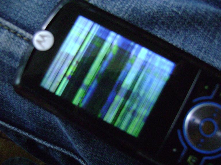

По ходу я просто где-то перебил шлейф( после очисток и перепрошивки все равно работает только 2 кнопки(
Уже даже начались глюки, изображение на экране дёргается и бросает мусор на экран, телефон включается не от кнопки вкл\выкл, а когда просто вставляю батарею)))
По ходу как я понимаю то перебил шлейф(
Я думаю что шлейф руками мне не перебрать( ну если конечно это реально то прощу обьяснить как?smile.gif
В теории шлейф можно сделать - я своими руками ремонтировал шлейф на кассетном волкмене (шлейф от головки к плате переломался от времени).
Для начала прозвони контакты - разберись какой контакт на одном конце отвечает какому контакту на другом конце.
Затем, найдя пробитые дороги пусти по шлейфу тонкую проволочку (я использовал провод от катушки в наушниках - он очень тонкий и крепкий) концы проволочки припаяй к соответствующим контактам, чтоб припаянные проводки не болтались - приклей их скотчем к шлейфу. - это всё хлопотно и непросто, возможно и не одного вечера работа - но может помочь.
Оптимально конечно найти другой шлейф и для начала проверить, будет ли он с ним работать - может дело и не в шлейфе....

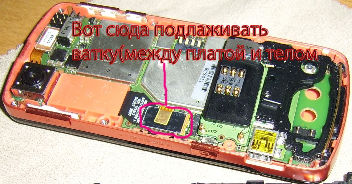

Люди, в очередной раз прошу помощи. Проблема в Moto 398.Тело греется.При детальном осмотрении понял, что причиной всему микросхема в верхней части телефона. На ней написано-Skyworks
sky775501-14
3114430.1
0546 MX
Нагривание устранить можно в дом. условиях? Или только в С.Ц. на пропайку.
З.Ы. А скольо такая деталька будет стоить?
Спасибо.

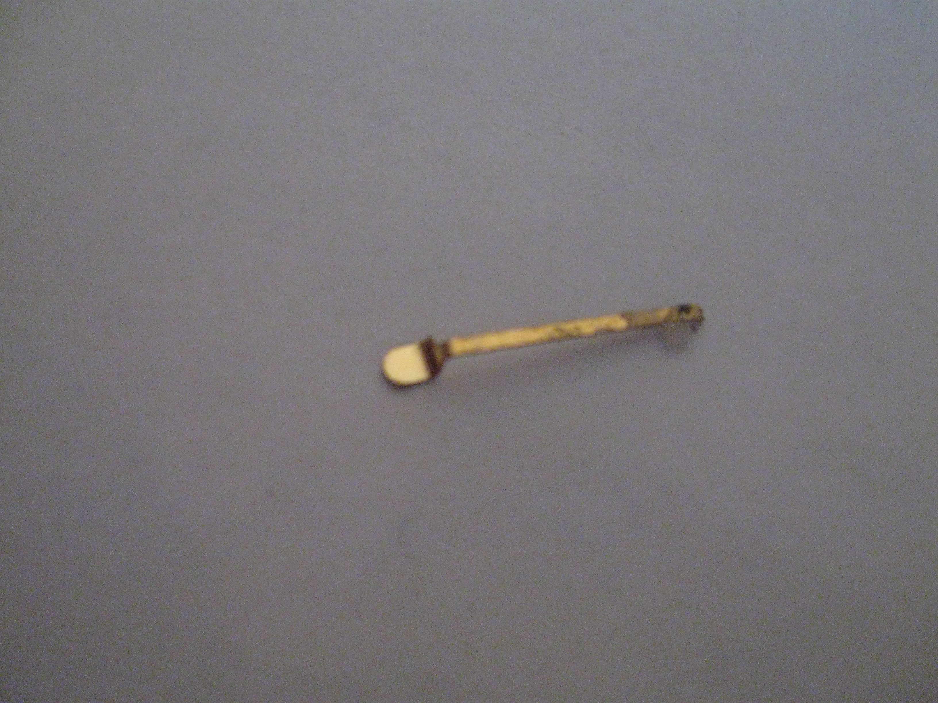

всем привет!!!! меня направили сюда со своим гаморром. в обсчем так, я разбирала К1. после того, как собрала обратно, он перестал видеть симку.
осталась одна маааленькая железка около полутора см в длинну (см фото). откуда она я чет не одупляю. и не знаю, как мне теперь реанимировать тело!!
ХЕЛП МИ!!!!

химера666,
а если скачать мануал по разборке в картинках и посмотреть откуда это запцацка ??

а где бы его ещё найти-то?? shout.gif я чёт сегодня тут пошарилась и нипса не нашла про К1. меня больше смущает, когда при включении он говорит: "Вставьте сим-карту" shuffle.gif вот об этом я реально парюсь!! как его с симкой подружить обратно???????

Люди!!! спасибо большое всем, кто откликнуся. всё оказалось проще, чем я думала. в телефон с битой пластиковой частью задней крышки, я ток потом вспомнила, что шпаклей все трещиный и сколы ещё в прошлый раз заваливала. и там симка на чес слове держится вместе с картой памяти. ну вобщем телефон симку видит только, тогда когда карта воткнута, либо какую-то прокладку вставлять, между симкой и корпусом
всё проверила, работает теперь. короче, ещё раз спс за всё!!!

Всем привет!!!
У меня возникла такая проблемка... тел moto z6... непоказывает дисплей, точнее показывает но совсем не то что надо (синие бегающие полосочки)... это точна не прошивка... все функции телефона работают и в буте тож одни полоски... после полной разборки-сборки, подложения ватки (см рис.) и очень сильного закрытия открытого слайда начало работать... но только в закрытом состояние... если опять открыть - полоски, сильно закрытьвсё норм... Что это может быть?... Помоему шлейф но хз... и можно какнибудь исправить без его замены? smile.gif
