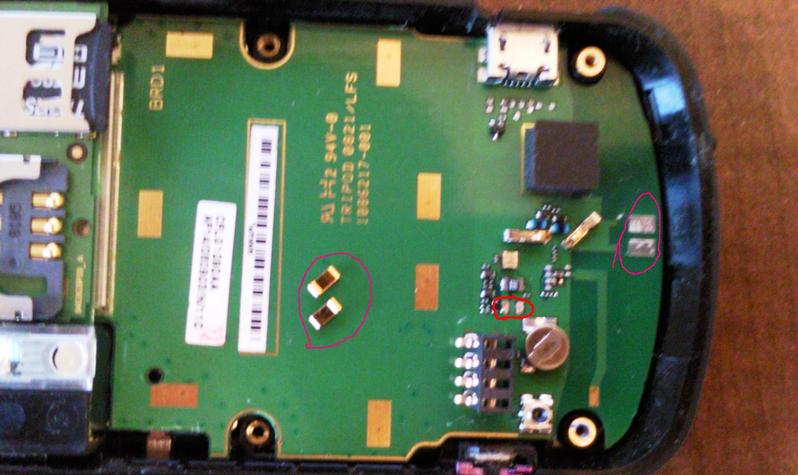

Здраствуйте,юзал поиск,и гуглил,ничего не нашёл толком.Вообщем есть у меня зверёк к1 и с ним есть проблемка.При включении очень часто экраны просто светятся и ничего не показывают,загружаются можно сказать через пару раз,бывает так же что часто при работе с телефоном(например при переходе по меню) дисплии опять становятся белыми и ничего не показывают и он так может стоять пока батарея не сядет ему хоть бы хны,ещё одно,при включении с открытой кришкой загорается подсветка клавы а потом в лучшем случае дисплея,а если нет то просто тупо горит клава и ничё не происходит.Тело прошивалось монстром каким-то.Какие могут быть варинты что с ним?
зы.Тело привезли из америки там его постирали,знакомый тело поднял почистив в УЗ ванне и перепаяв некоторую мелочёвку.
Действительно ли это шлейф?)

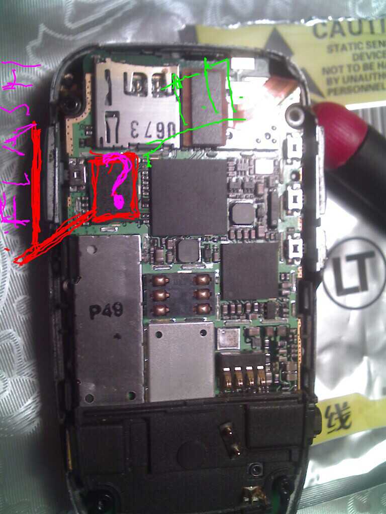

Имеется труп Е770, причем, полнейший труп. После длительных манипуляций с этим трупаком я пришел к выводу, что в его флехе битые сектора. Подскажите с каких моторов подходят флехи на Е770 ?
p.s в моей практике общения с моторолами это уже 2-й Е770 с убитой флехой, 2-ой из 2-х. Такое впечатление, что у всех моторов Е770 дефектные флехи...

Вопросс по в360 отпала микросхема помогите определить на рисунке красным цветом отмечена.Зеленым его точка тп.
Добавлено позже (6.5.2009, 11:47):
З.ы у меня глюкнул нет и оба рисунка одинаковые полностью.
Надписи на микросхеме:
4050L0YB00
A5457262
Z545I324C
На схеме это U700. Вот она:
