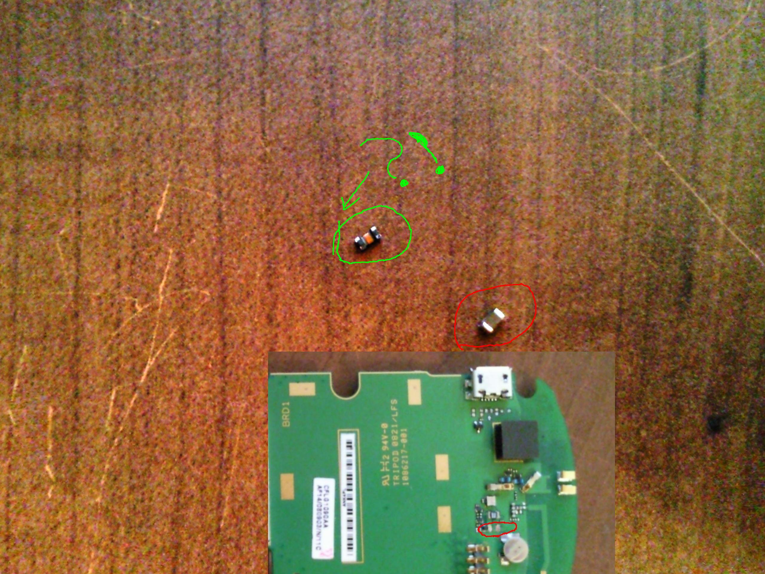

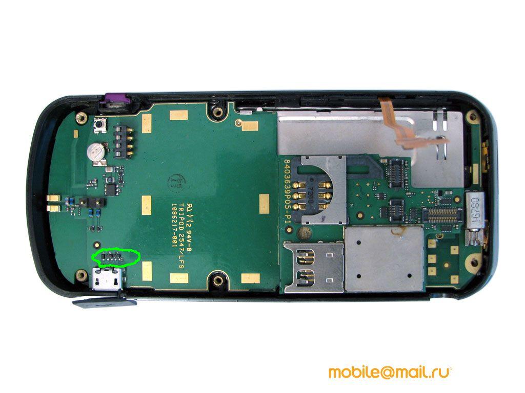

Привет всем! После падения Motorola ZN5 перестал включаться и не заряжался. Но я купил у китайцев "лягушку", и с ее помощью удалось зарядить аккум. Телефон включился... НО! Экран практически весь черный, и если приглядеться на ней видны значки меню (на фото). И как видно из того же фото он не разбит (нет трещин). Я разобрал телефон, и нашел 2 детальки (на фото). И если я узнал, с помощью мануалов, место красной детали, то место зеленой никак не могу найти!
Помогите ПОЖАЛУЙСТА мастера этого дела!!! Я думаю, если запаять эти детальки по своим местам, то телефон восреснет! Т.к. и без этих деталей, камера снимает, музыка играет, звонки идут! Я думаю какой то из них отвечает за обруботку излбражения на экране, а какой-то за подзарядку (ЮСБ). ЗАРАНЕЕ СПАСИБО!

Привет, красная деталька - это конденсатор, а зелёная деталька это индуктивность(катушка), больше всего она и стояла по цепи питания подсветки дисплея, на схеме катушка обозначается буквол "L". Выложи хорошие фотки платы - разберёмся.

Цитата(Intelligence everywhere @ 11.5.2009, 3:37) *
Привет, зелёная деталька это катушка, ищи ее контактную площадку где-то в раёне динамика, на схеме катушка обозначается буквол "L".
У меня недавно в ремонте была motorola e398, так там не работала подсветка дисплея(тоже, что и у тебя), так проблема была в окислах на конденсаторы возле камеры(такие, 4 маленькие детальки стоящие возле фотокамеры), попала влага, окислились эти конденсаторы, а окисел это как известно - соли, а соль это замыкание. Вот и не работала подсветка дисплея из-за окислов совсем в другом месте, относительно дисплея. Это так, информация к размышлению тебе. thumbsup.gif

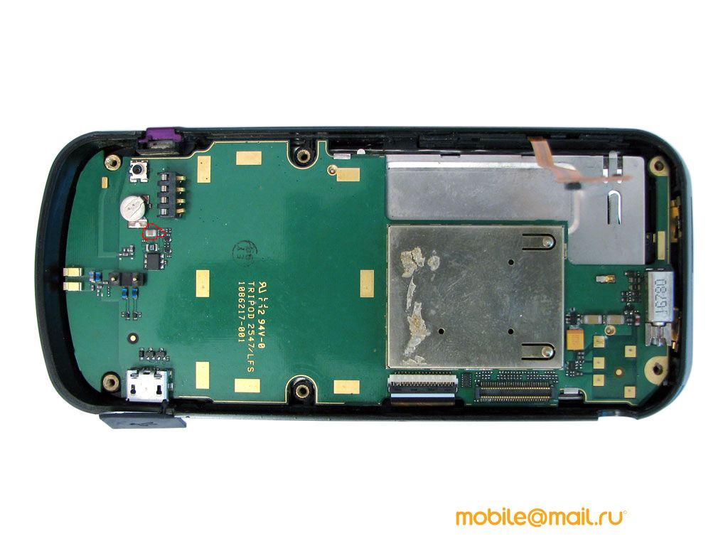

Я похоже нашел место зеленой детали (см.фото). Но на этом месте должна быть не одна деталька а цалых 3!!! sad.gif Значит 2 детали потерялись... Что делать? В Сервис Центре смогут сделать? Я живу в Якутске, и уровень наших СЦ оставляет желать лучшего...
PS. Влага в мой телефон не попадала 100%. И влагомер белый =)
Сообщение отредактировал newtech - 10.5.2009, 17:59
Ты паять умеешь, т.е сможешь эти детальки припаять сам? Если да, то установить, что это за детальки не составит труда и в СЦ идти не надо.
Но этих деталей у меня нет =( ОТКУДА ИХ БРАТЬ? И насколько высока вероятность, что после после их припаяния, телефон станет нормальным?
P.S. Паять умею, но никогда не паял такие маленькие детали. Ссыкотно =)
А может и не прийдётся их ни где брать. Я так понял, что кроме катушки не хватает 2-х ? Нужно узнать каких не хватает, а там - если резистор, то возможно заменится перемычкой, а если какой нибудь конденсатор стоящий паралельно в качестве фильтра, то можно и без него...не всегда конечно, но варианты есть.

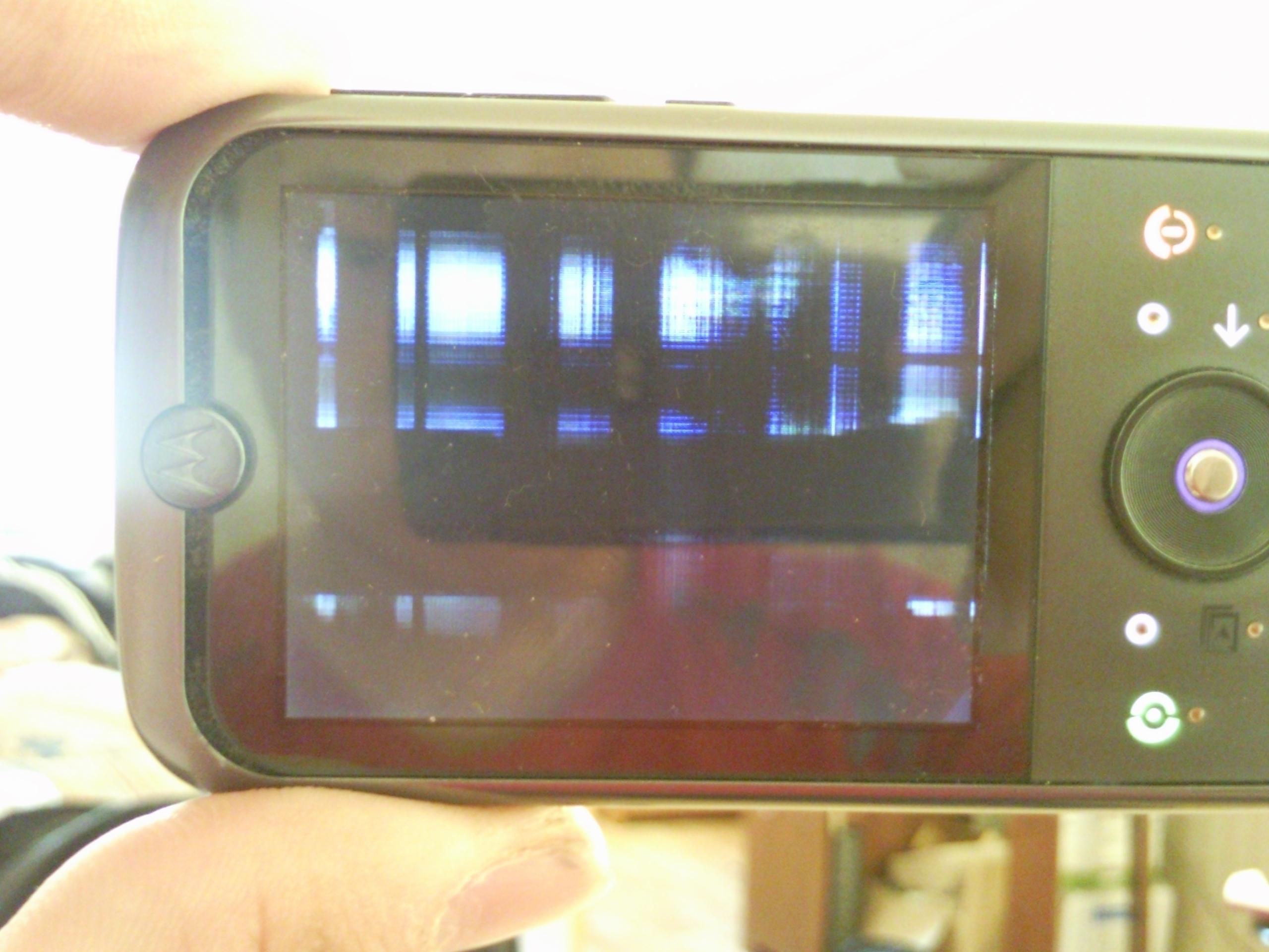

newtech, на твоих предыдущих фотках изображение на экране такое как на моей нокии было когда я её уронил и потёк экран... те кристаллы что не совсем залились или не залились показывали кое что а так черный был...

Цитата(newtech @ 10.5.2009, 21:55) *
Два транзистора-ключи(с ними сложнее) и диод, а как же катушка? Среди этих 3-х её нет. И ты точно уверен, что красная деталь стояла там где ты думаешь?

Цитата(Intelligence everywhere @ 11.5.2009, 5:04) *

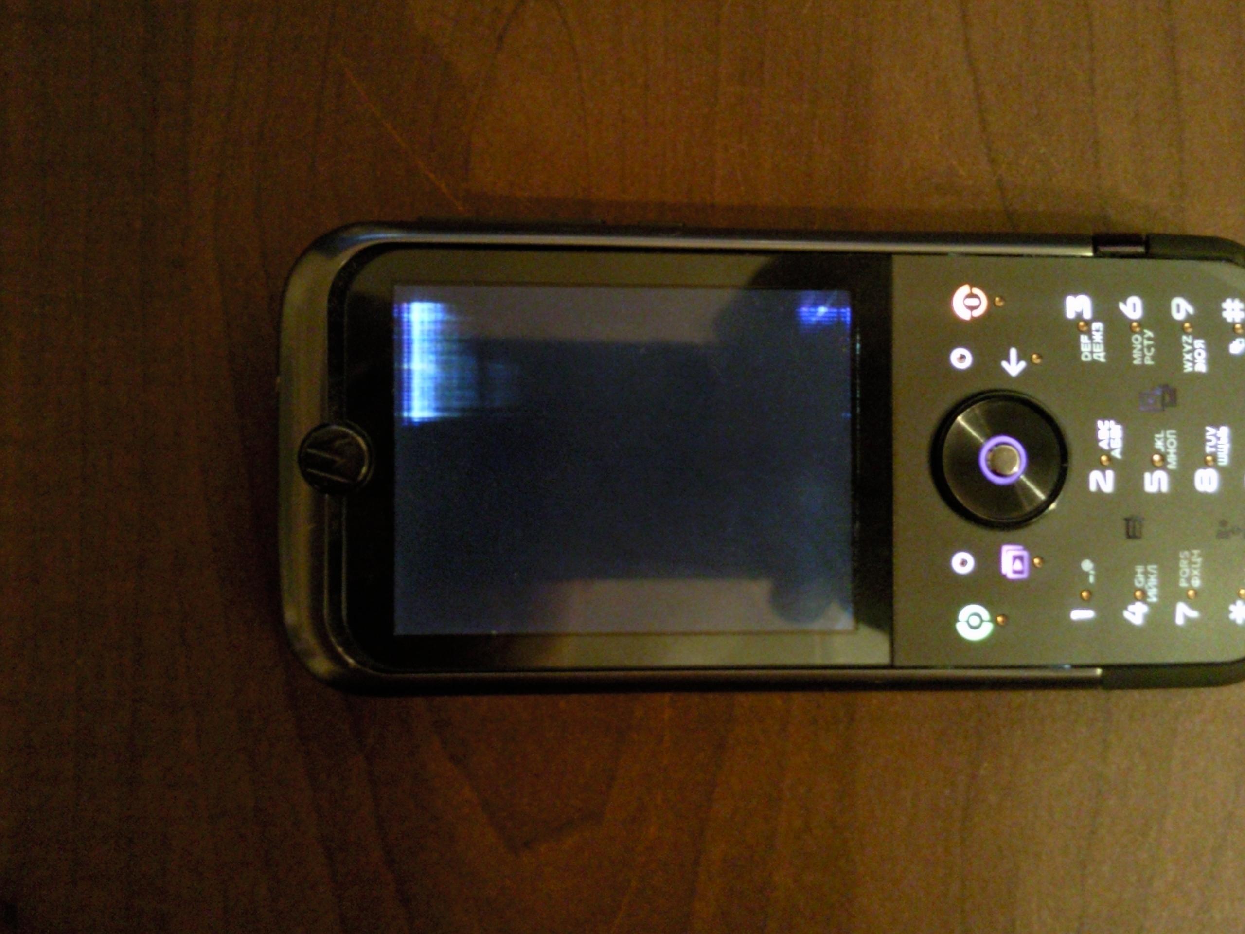

Два транзистора(с ними сложнее) и диод, а как же катушка? Среди этих 3-х её нет. И ты точно уверен, что красная деталь стояла там где ты думаешь?
Да, уверен (фото). Что за транзисторы, что за диод? Эх... вообще можно ли восстановить такой телефон или продать по-запчастям? sad.gif
Зарядку можно сделать. На дисплее какие-то белые пятна, что это? Если это местами просветы, хана дисплею.

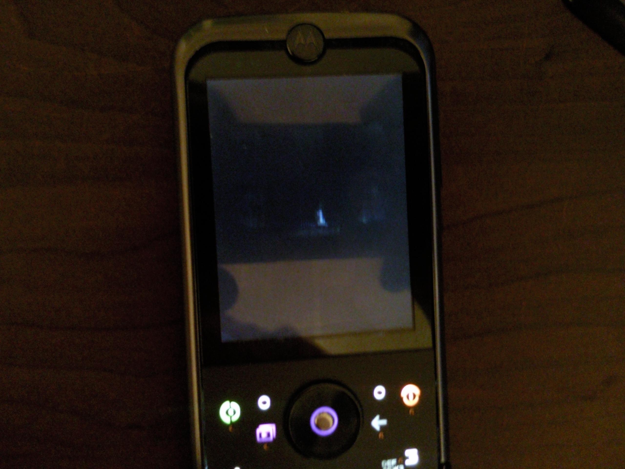

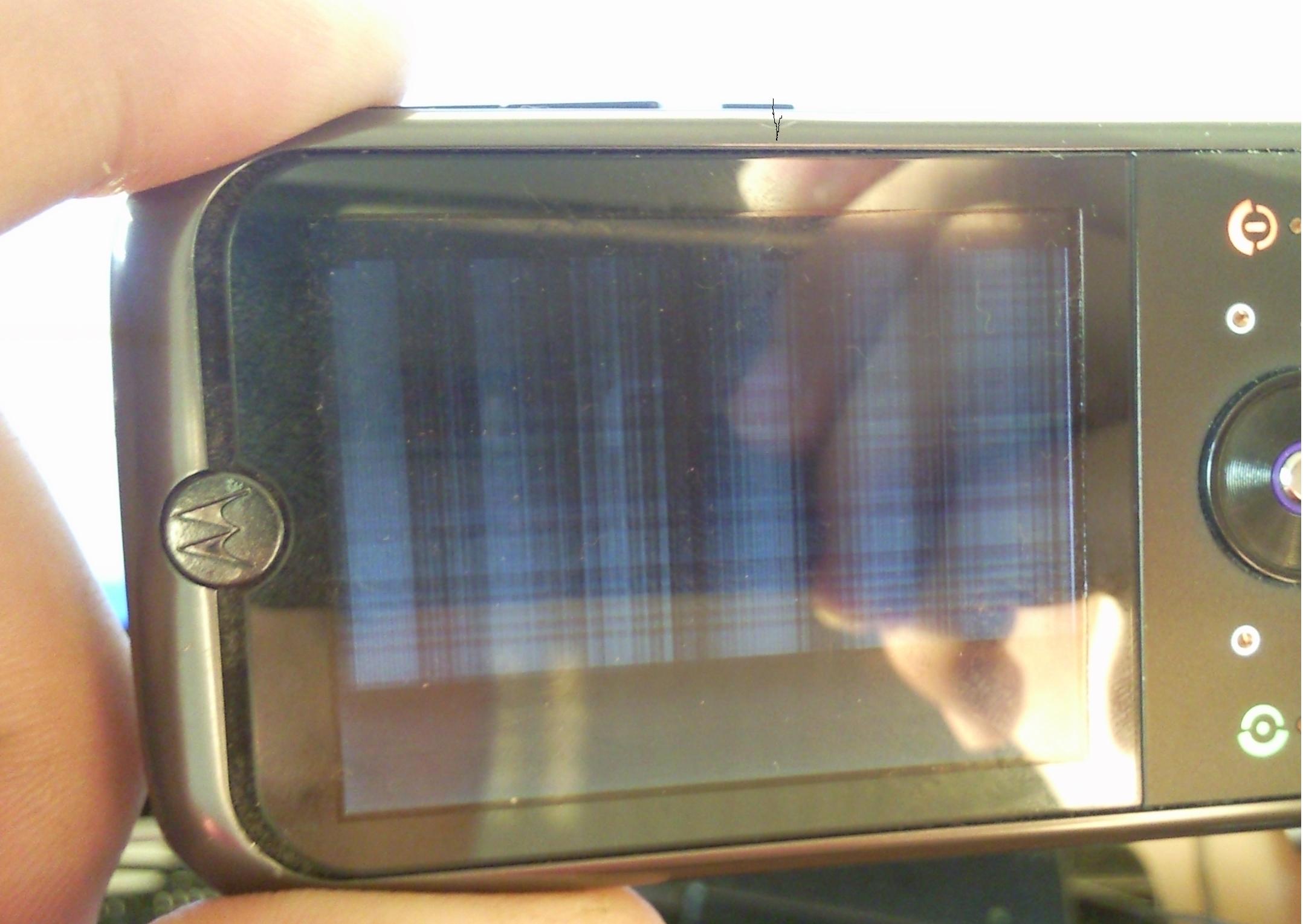

Эх! Значит дисплей также умер... И такой дисплей НИГДЕ не достать =( в инете не нашел. Наверно придется продать по запчастям, благо камера цела.
Но все-таки мне кажется, что дисплей цел, смотрите, новые фото - в режиме камеры

С отпавшими деталями сложно о чём-то судить. А попробуй на разобраном теле. во включенном состоянии подавить на разьем гнезда, или возле него, слегка по перегибать плату. И по наблюдай за изображением на дисплее.

newtech, судя по новым фоткам, кажется что проблема не в матрице экрана а гдето в чипе или еще где может в этих деталях что отсутствуют...

Нет незначит, если на дисплее нет явных повреждений(трещины), то и "потеч" он не мог.
Шлейф от дисплея тоже, наврятли повреждён - если бы был повреждён, светился бы белым.
Возможно разьём местами отпаялся(или скорее оторвался), либо нужно греть видеочип.

newtech
сообщение 12.5.2009, 5:22
Сообщений: 53
Регистрация: 23.9.2008
Пользователь №: 181 992
Модель телефона: U9; ZN5
Прошивка: 27.06; OER
Рейтинг: 15
На фото аппарат включен - так он у тебя всётаки включается ? Или это просто "северное-сияние" ? biggrin.gif
И ты говорил
Мне кажется лудше не торопи события, 2-3 штуки тебя неспасут при покупке нового, сходи в мастерскую, пусть посмотрят его.
Если скажут что-то типа "Телефону хана, только замена платы" - настойчиво попроси их прогреть плату, ну или иди в другой сервис.
В офицальный сервис центр(там где по гарантии сдают) не ходи, там тебе 100% скажут "только замена платы" , туда можно только по гарании спихивать.
1) Шлейф наврятли поврежден. Телефон у меня включается, звонит, снимает, играет музыку, НО не заряжается. А зарядил я аккум с помощью "лягушки".
2) В режиме камеры ZN5, если там приглядеться, виден [ ] .
3) Все-таки схожу в СЦ =)

PUNK-398
сообщение 12.5.2009, 21:50
Сообщений: 735
Регистрация: 23.2.2009
Пользователь №: 194 233
Рейтинг: 400.5
Ну раз так, то совершенно другое дело! Телефон 100% реанимируем!
То что у тебя на фото отвалилось - и относится к зарядке. Если их вернуть на место, будет всё заряжатся.
