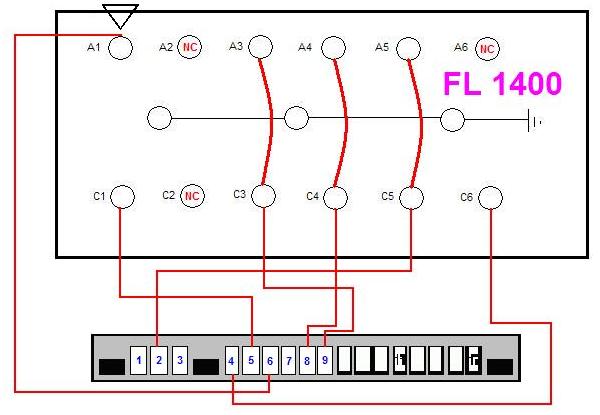

Цитата(JerryLee @ 25.2.2008, 19:21) *
Привет. У меня трабл с телефоном, с е398 хожу не первый год, повидал многое... Тут как вышел 4 мод от электро, я его прошил, походил пару дней и телефон умер, пытался востановить, не вышло, так и оставил, тут при уборке дома я наткнулся на него, и решил сделать.
1. Долгое время я не мог его потрубить к компу, но все же подключил (сначало ни чего не выдавало, потом выдало usb не опознано,потом подключил)
2. Все программы выдавали ошибки, стер я его Rep Studio.
3. Начел я прошивать его MFF 49 имайджем с какимито целебными патчами, после стирания памяти пошел процесс прошивки и тел отрубился, а прога выдала ошибку( вроде эту: ERROR: Flash File IO pointer is a NULL Pointer
File: Y:\test_dev_usb\flash\code\flashdll\PST_FP_Flash.c pp)
4. Сейчас тел не подключатся к компу, ни каким способом.
5. Иногда когда часто щелкаешь на красную кнопку выходит сообщ. usb не опознано.
6.Батарея заряжена.
7.Делал ТП, все строго по мануалу, тел ни каких тыдымов не издал, и к проге естественно не подключился.
8. Он все также не опазнается компом после длительных нажатий на кр. кнопку,выдает usb не опознано.
9. Что делать?
1. как делал тп? резал защитный экран? и точку на массу?
2. А то на сайте наткнулся на инструкшен - "тонким ножом перерезаем дорожку обозначенную как тп..."
3. сильно ли падал тел?
4. проверь окислы на стекляшке FL1400
5. Я обычно в таких случаях грею проц и флеш, 50 на 50 помогает.
6. Проверь разъём - а вдруг оторваны контакты разъёма..
7. Я не думаю что ты ламер, но всё же проверь кабель,
8. Крайний случай - сделай как на фото...
9. Ну если не смог - тогда СЦ...

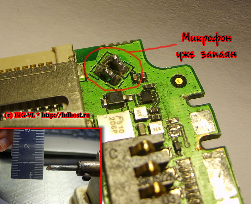

Цитата(BIG-VL @ 25.2.2008, 22:27) *
Е398 у друга купил мобу убитую, вообщем разобрался че к чему микрофон он отрезал ножиком вернее пластмаску...
Вообщем по скринам думаю понятно...
Микрофон как видно никчему не припаян, вопрос такой, я могу запаять его обычным паяльником? Не расплавится? Или что можно прийдумать...
Эта та деталька которую он срезал второй части с железочкой нет...
PS: Кто может отправить гнездо для Е398 наложенным плятяжем или оплатой по ВМ постучитесь в ICQ.
1. Отправить могут тока в баню!
2. Отправь себя в магазин..
4. Отправь продавцу деньги..
5. Продавец через блютуз скинет тебе файл - Паяльник.exe
6. Лезешь в нет, в яндексе пишешь - Прямые_руки.sys
7. Скачиваёшь этот файл.
8. Устанавливаешь.
9. включаешь паяльник.ехе в розетка.sys
10. Ждёшь (Please wait) 5 минут.
11. берёшь микрофон.sys в прямые_руки.sys, туда же пхаешь паяльник,
12. припаиваешь микрофон.sys к контактам которые отрезаны на основной плате.sys
13. Собираешь телефон, (используй для этого прямые_руки.sys и отвёртки.ехе)
14. Проверяешь всё.
15. Жмёшь на форуме плюсики за совет!
Удачи!

Цитата(BIG-VL @ 26.2.2008, 11:55) *
Сделал огромное спасибо Igor 06 не могу ему рэйт поднять но СПАСИБО что подсказал...
Вот вышло так...
Да я вроде о том же....
1. разобрал телефон, все снял, дисплей, динамики. Отковырял железку, воткнул шнур, булавку поставил к точке тестпоинта и к месту где крепилась эта железка, присоеденил батарею. Результат нулевой, в проге ни чего нет(РСД,Ramldr)
3. Падений не припоминаю, ну максимум со стола на пол.
6. Разьемы норм, проверил.
7. Кабель норм, проверял на другом телефоне.
8. С фото не совсем разобрался.

BIG-VL
сообщение 26.2.2008, 14:09
Сообщений: 17
Регистрация: 1.7.2007
Пользователь №: 139 963
Прошивка: Walkman Delux
ПРОШУ МОДЕРАТОРОВ ДОБАВИТЬ + Igor 06, так ка я не могу это еще сделать!!! thumbsup.gif

Тест поинт верный!
Посмотри схему, найди fl1400, сразу разберешься!
Это стекляха
Расположена на обратной стороне от разъёма!

Добавлено позже (26.2.2008, 12:45):
1. бывало сие на гнусмасах! (samsung)
2. а ты хоть микрофон пробовал поменять?
3. скачай схему, и поудаляй все варисторы которые идут на микрофон..
4. проверь есть ли где ещё окислы..
5. простой тест - убери микрофон, выведи проводки, позвони с телефона сам себе, и слушай замыкая проводки - услышишь треск в другом телефоне..
6. проследи цепь микрофона... и тоже потести...
Спасибо!!! Прикинь второй пункт помог.... Хотя микрофон менял, но было только одно менял не на от Motorola'ы smile.gif... Зашел в радиодетали купил от С350. Работаетс
Ну вот и молодец!
Хотя я обычно от самсунгов ставлю, они и не дорогие (6- 15 рублей) и самые громкие!
Удачи!

Тест поинт верный!
Это стекляха
Смотрел я схему, нашел я эту лампочку fl1400, потер ее, на ней ни чего такого не было. Подключал вновь, разницы ни какой, также после десятий нажатий на кнопку включения выскакивает сообщ что не опознано.

JerryLee это не лампачка и протиранием тут не обойдешься ее надо отпайвать и бросать перемычки в ручную нсли нет навыков то в сц
