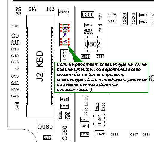

Принести телефончик на днях. У телефона не фунцеклировала не одна кнопка кроме включения (Модель v3i Razr), вызов принимает ну ответить нельзя и (как в одной из тем форума) мигал постоянно инндекатор брутуза, горит будильник и еще что-то. Я подумал что слетела прошива.
Я его прошил, думал что прошива слитела.
(версия брута и прошивки)
Boot_Loader
0A.53.
SW_Versio:
R479_G_08.04.8DR
После прошивки сразу заработала кнопка включение потом и она похтухла. В даный момент неработает не одна кнопка.
А телефон был упущен в воду (калюжу). Мне об это не кто сразу не сказал (как всегда), а вчера узнал что верхняя часть, там где камера, была вообще мокрой.
Посоветуйте что сделать нужно делать и как.

Вот что нашел еще по форумам по поводу ремонта в таких случаях:
Motorola V3i не работает клавиатура
Если у Моторолы V3 не работает часть кнопок или они самостоятельно нажимаются то в большинстве случаев ремонт заключается в чистке окислов в верхней части флипа. Также может быть повинна стеклянная микросхема-фильтр показанная на рисунке:

Цитата(Alex999666_91 @ 9.8.2009, 15:16) *
помогите! сменил 2 шлейфа! Перепрошил на раз! Дело в железе! Что это может быть, я не знаю! Не работают 0# серединка и софт клавиши! подскажешь в чем может быть дело?
Поставь перемычки вместо стекляхи FL1401, она рядом с разьемом для шлейфа. Сними стекляху и соеденяй напрямую, как показано красным. Вот картинка:
ps если у тебя, конечно, v3i.

Intelligence everywhere
Понятно, спс.
Это они отвечают за фуциклирование кнопок?
