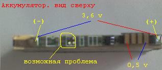

antinachai, что ты можешь сказать про мою батарею? (v 3 ай) Думаю, надо было сюда сразу писать, а не тему создавать...
аккум не подает номинального напряжения (3,7 v) при проверке тестером, две крайних клеммы выдают 0,5 вольт. сам аккумулятор выдает 3,6 вольт, то есть проблема в плате с микросхемами. (зесь картинка https://forum.motofan.ru/index.php?act=Attach&type=post&id=158106 )
а теперь, собсно и сам вопрос.
Возможна ли эта проблема из-за детали (предположительно конденсатор или контроллер какой-нибудь), обведенной на картинке?
если да, то какие его параметры, либо есть ли аналоги, чем можно заменить?
это было здесь аккумулятор не подаетнапряжения (v3i) />
одно решение данной проблемы мне известно - покупка нового аккумулятора, но к несчастливому стечению обстоятельств, я не располагаю лишней суммой около 20 у.е. А покупать за 5 у.е, продукт, любезно предоставленный умельцами из Поднебесной, не имею особого желания...
неужели никто кроме меня не ковырялся в батареях...

1. Ты на правильном пути!
2. Виновата микросхема!
3. АКБ должен выдавать минимум - 3,8 -4,0 вольт, остальное стабилизует обведённая микруха!
4. ПОСЛЕДНЕЕ ПРЕДУПРЕЖДЕНИЕ О ЦЕНЕ В УЁ! ПИШЕМ В РУ[вырезан мат]Х!
5. Что то всё так дорого!
6. По прайсу батарея китайская стоит - 30 - 60 рублей!
7. Верю что денег нет!
8. У самого сейчас с деньгами напряг!
9. А что мешает тебе воспользоваться моим советом выше!
10. Предыдущий мой ответ!
11. Только наоборот - купи китайскую батарею.
12. Сними маленькую плату с микросхемами.
13. поставь на старую батарею1
14. Спаяй, и закрой! И будет тебе счастье!
15. По вопросам батареи увы помочь не могу! Не копал!
16. Только портировал!
17. Надеюсь хоть чем то я тебе помог!
18. Я тока не понял зачем тему создавал!
19. Сейчас мало кто отвечает! В основном тока читают!
20. Меня поразил ответ - "А там на форуме регаться надо, а мне в падлу!"
21. Вроде всё!
Удачи!

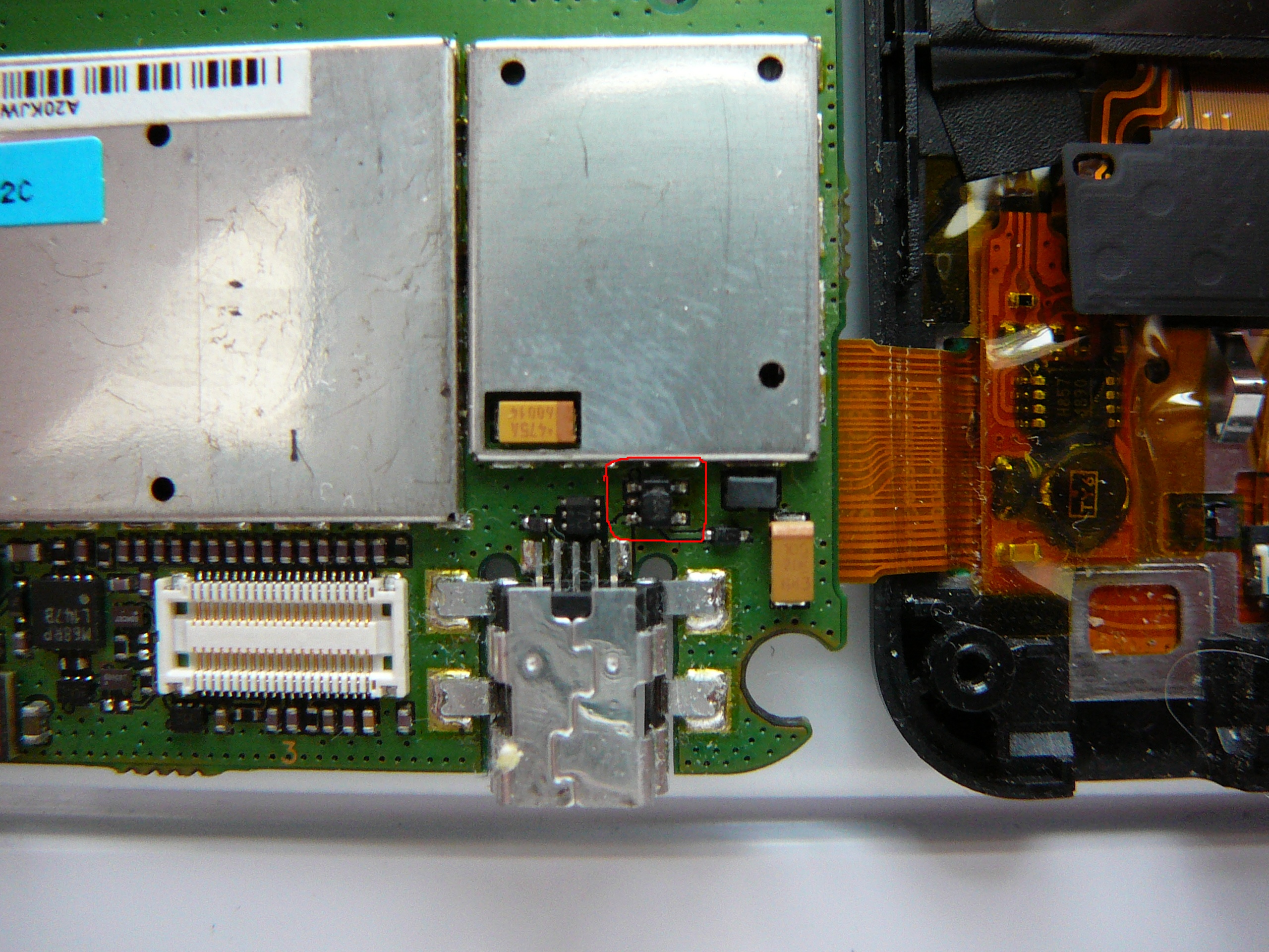

История такая. Телефон v3i. Много раз разбирал, многое с ним чудил, но вот однажды случайно зацепил отверткой резистор, расположенный на основной плате перпендикулярно контактам динамика. Это вероятно был усилитель, т.к. телефон затих. Теперь только вибра. Конец истории..
Ходил в сервис центр (понятно что ремонт не гарантийный). Там мне предложили диагностику за 980р. и "если припаять контакт на место нельзя, нужно будет менять плату. цена платы 70% от стоимости телефона плюс стоимость услуги замены". Новый телефон стоит 5590. 70%+980р.+стоимсть замены=а не многовато ли?! huh.gif С ними попрощался.
Теперь основной вариант-купить бу телефон (дешевле всего нашел за 3000) и тупо переставить платы. Но заметив данную тему решил все-таки спросить, вообще этот резистор-усилитель можно вернуть на место? и во сколько это обойдется? и где такое сделают (я из Москвы)? или есть еще какие-нибудь варианты?
P.S.#1 резистор самостоятельно припаять не удалось, он похоже керамический. Был (потерял)

Рrovodnik почемуто мне кажется что это дроссель и обычная перемычка спасет тебя и звук появится .... частая неисправность в этик телах .... особенно после удара.
