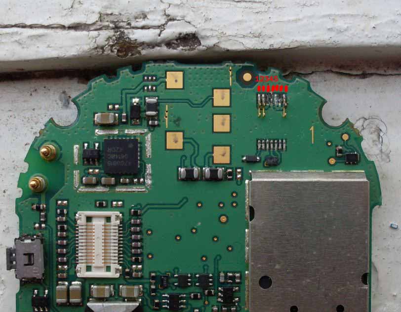

Короче, сделай фотку своей платки и дай мне.
Сообщение отредактировал Intelligence everywhere - 7.10.2009, 14:18

гарнитура от v3i такаяже самая. Платку шас сфоткать немогу. Можш мне выложить разпиновку? sad.gif

Я же говорю, что недоделанная разводка, два провода не известно куда идут, всего их 8. Толку пока нет с этой разводки что я сделал, потому-что один с тех двоих проводов(а может и оба) связаны с детекцией телефона на подключения гарнитуры. Обычно, это 100 килоомный резистор, висящий одним концом на на каком-то контакте штекера, а вторым концом на корпусе. А тут как-то странно. Без тех двух проводов гарнитура просто напросто не определится телефоном.

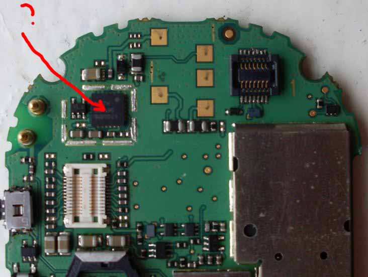

в моей Е2 после последнего пользования камерой, теперь постоянно горит фонарик/вспышка...
при выключенном телефоне горит тоже.... если даже воткнуть зарядник и батарею выдернуть, тоже горит....
прошивка MAXX E2 IV... Прц разогнан 208 208 418...
может кто нибудь поможет что сделать? пробовал разбирать, шлейфы проверил...
беда прямо...
зы: пробовал разгон убирать
зы2: выпаять фонарик не предлагать, ето я и сам могу догадаться... но всё же...
пожалуста помогите, может можно что нибудь сделать? в сц непонесу по двум причинам: 1) ето Е2, 2) мне жалко его отдавать в левые руки, телефон у меня неделю только

Понятно, где-то ключ какой-то пробило, вот и шурует напряжение напрямую. Смотреть нужно, тяжело так что-то сказать. А я даже схему на Е2 не нашел.

Возможно измениться, если, конечно дело не в микросхеме, там вероятнее всего ключик(транзистор маленький) поменять нужно, а если ключик там исполненый в виде стекляшки, то прийдётся просто оторвать её. Короче смотреть нужно, но схему вряд-ли найдешь, я просмотрел все сайты где всегда качал схемы и не нашел. Но если найдешь, давай мне, постараюсь помочь. И вообще, можеш плату сфоткать около фанаря, только в хорошем качестве фотку делай, и выложи сюда.

В твоём Е2, походу, драйвер отключения фанаря заклинило, вот он: Изображение, обозначение на схеме - U400, вобщем эта штука там для защиты фанаря стоит, если фанарь забыли выключить, то этот драйвер через некоторое время отключает фанарь(на Е398 такого нету, когда-то не выключил фанарь и ушел минут на 20, пришел, а стёклышко которое стоит в корпусе над фанарём расплавилось biggrin.gif ). Без фена ты ее не поменяешь, да и вообще, вряд-ли найдешь эту хрень.
На счёт отключения, то посмотри с права от гнезда для наушников есть разьём, вот в него и вставляеться шлейф от фанаря, вытащи его и всё. ...ты, вобще, открывал телефон?
открывал, с этим шлейфом связан не только фонарь но и звук на динамик и вибра тоже...
я её вроде нашол хотя между схемой и самой платой есть какие несоответствия чтоли)
это же она?
нашол её под экраном...
может попробовать прогреть ету микруху ? (хотя фена нет, но может найду, или нету толку)
кстати пока разбирал телефон разьём для этого шлейфа отвалился, но я его поставлю обратно ето понятно...
вот что интересно:
у фонаря Е2 два режима фонаря как я понял, обычный и яркий...
Во время фото со вспышкой, если включить вспышку фонарь никогда не загорался сразу (как на Е398), только во время фото очень ярко мигал и всё...
так вот, я где то с недельку назад производил экспиременты с разьёмом, замыкая ноги
так вот насколько я помню...
если замкнуть 2-3 фонарь отрубался, вместе с телефоном
а вот если замкнуть 3 и 4, то фонарь горел как при сьёмке...
если починить неудастца, то может попробовать перекрыть какую нибудь ногу?? (раньше немог поэкспирементировать, но щаз когда разьём сам отпал попробовать можно) чтобы фонарь неробил вообще, либо может перекрытие какой нибудь ноги поможет телефону использовать фонаь только в камере а не везде и всегда...
Сообщение отредактировал _LeX_ - 19.10.2009, 10:14

Когда будешь паять гнездо, пропусти верхний ряд выводов, через них идёт напряжение на фанарь, вот: Изображение
