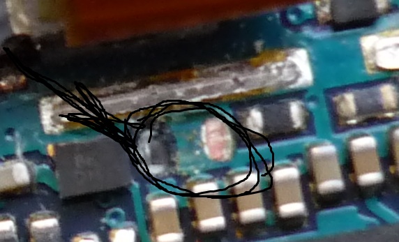

ПоsLeDниЙ GаD IbadI
сообщение 6.12.2009, 10:52
Сообщений: 18
Регистрация: 14.9.2007
Из: Кострома
Пользователь №: 147 846
Прошивка: ~`Mpx398_De_Luxe`~
Оторвал маленький квадратик, я не знаю, как его назвать, наподобие тестпойнта выступ, под загибом шлейфа справа.
Фото - 3 мегабайта
Увидите или мне отметить? справа от камеры чуть ниже шлейф, под ним чёрный квадратик на соплях держится, а справа от него у меня оторвался вместе с боксом.
И рядом с оторванным чёрный на соплях держится. Этот квадратик я рукой смахнул на пол, мне его теперь не найти, как я понял, он замыкает контакты и нужен, вероятно? shuffle.gif
Сообщение отредактировал ПоsLeDниЙ GаD IbadI - 6.12.2009, 13:09

ПоsLeDниЙ GаD IbadI,
Вот именно, на картинке клава от L2 показалась мне подходящей на L7 кнопки все такие же, вот и решил спросить может кто пробывал ставить!

Если ты умел в виду это то, что я указал то дела плохи тебе придётся паять. Я точно не могу сказать, что это ну у меня тп не делался из-за этого Прикрепленное изображение

Да, его и оторвал.
Как мне паять, у меня нет паяльной станции и я смахнул рукой то, что я оторвал. Вдобавок и чёрный скоро оторвётся. Кстати, камера не работает. Но когда открываешь ява приложение, эти моргания прекращаются. Кстати, ТП у меня делается. Я не из мажоров, с деньгами плохо, были конечно телефоны, смарты и коммуникаторы и за 15 тысяч, но этот телефон был куплен на последние деньги, я сейчас очень жалею, что натворил с ним такое.. С горя, наверное, разобью его об стену..
Я тоже не мажор и тебя понимаю, у меня тоже было неплохо с телефонами, но сейчас только L9 и L7. У тебя есть знакомые кто бы тебе смог сделать? Если нет то можно поискать людей которые таким занимаются и берут мало. Вот например у меня есть такой он за чекушку сделает)

и снова я) всех с наступающим Изображение
вообщем совсем недавно(около недели назад) сломался разьем мини юсб в теле. Не мог зарядить, что бы зарядить нужно было держать шнур в определенном положении, как бы надавливая вниз, что бы зарядное контачило с телом. Терпел я терпел... и решался пойти в СЦ, самым ближайшим оказался СЦ Нокиия. Зашел я туда , спросил скок замена мини юсб стоит, услышал, ушел. Загнули 120грн. (в то время как тело 370 б\у в отл состоянии). Через пару дней пошел на рынке в СЦ, сидел какой то школяр, сразу как то не вызвал доверия. Ну да ладно , подумал я , показал ему тело, описал проблему, он ответил что 80 грн и все поремонтят smile.gif Отдал тело, сказали что на след день бут готово.. Пришел на след день - появился еще один школяр и подруга, тот новый школяр мне грит типо там не только проблема с мини юсб а и с чем то еще (возможно микросхемой зарядки). Сказал что бы приходил завтра-послезавтра. На след день я заболел, в универ не пошел и к школярам тож не забежал. Сегодня пятница, попросил родных что бы забрали тело, вручил расписку дал деньгу, ждал.. дождался, ну думаю, все сделали, втыкаю зарядное , о чудо, заряжаеццо , я довольный как слон , положил заряжаться тело на стол.. полежало так оно, смотрю а индикатор заряда батареи перестал мигать, не понял, сделал реконнект зарядного, тело никак не отреагировало на удаление зарядного из гнезда(тоесть надпись "Зарядка" осталась, в то время как она должна пропасть, индикатора батареи так и не появилось, хотя тело не зависло, меню работает все гуд, просто оно думает что зарядка в гнезде, еще дисплеи горят постоянно, даже после отключения от зарядки) Что бы индикатор появился нужно было ребутить тело. Попробовал снова подключить зарядку, снова та же мана.. Подключенный к компу ведет себя аналогично, плюс комп не видит тела(но он по началу видел его как флеху), но не проги для прошивки и прочих манипуляций с мотором его не видели, решил обновить дрова, не удалось, удалил дрова, удалилось.. попробовал снова установить, не удалось.. Теперь ком тело не видит вообще. Так же , до удаления дров, при рибуте подключенного тела к компу, аппарат не включался (сейчас тоже не включается, всмысле не включается именно когда подключен к машине, при отключении - включается нормально)
Еще после школяров обнаружил, что отсутствует кусок гнезда мини юсб(прикрепил скрин ниже, фото не в360, спер у гугли , просто хотел показать какой части разьема не хватает , самый левый контакт "голый" без пластикового "кожуха" laugh.gif )
В пон собираюсь к врачу, и думаю зайти к школярам-ремонтникам. Хотелось бы знать что они начудили с телом кроме того что выломали кусок гнезда (мож замкнули что то, на что похожи симптомы?)
