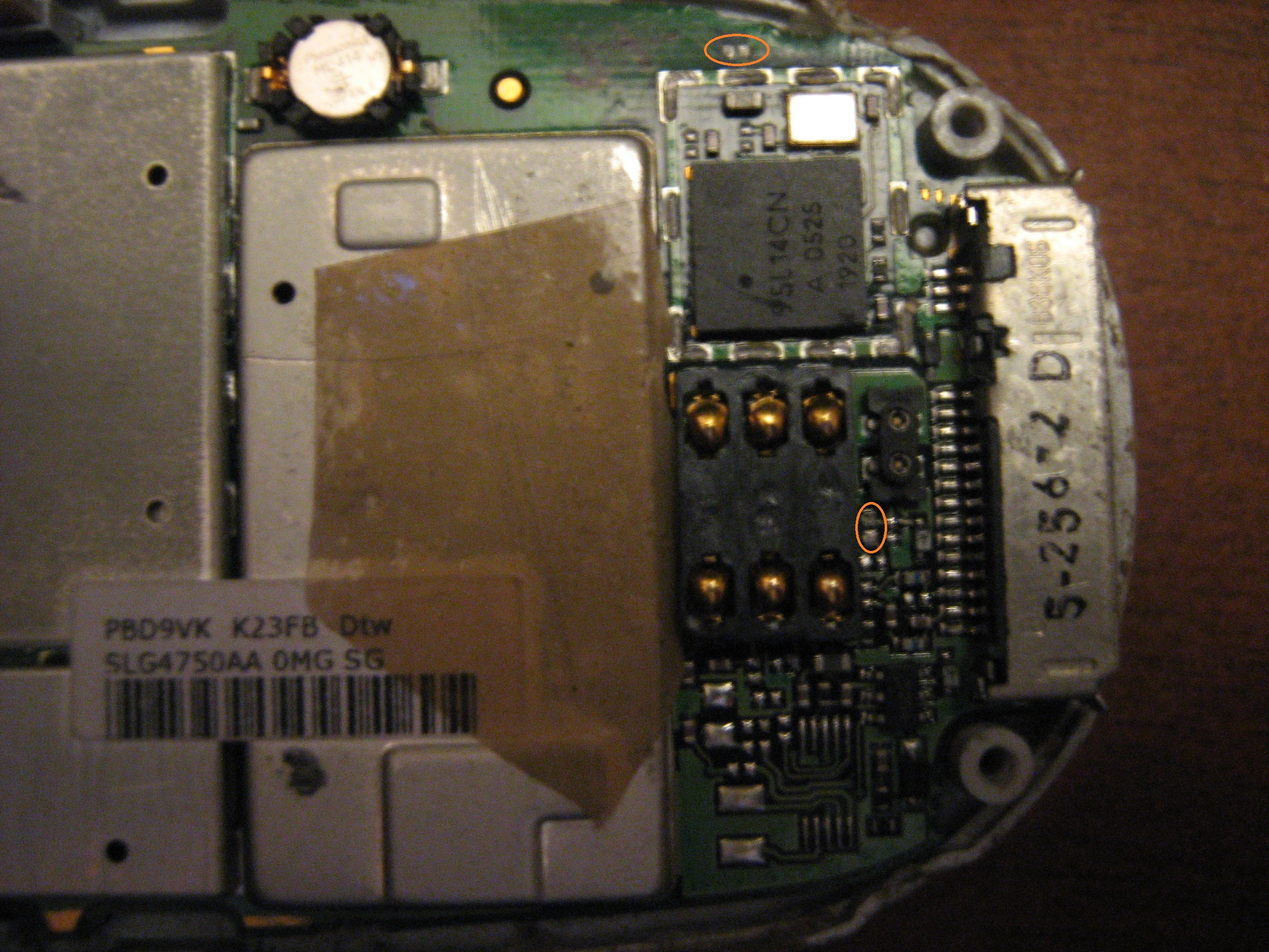

помогите с телефоном, мото v535 не видит сим, монтаж на плате, в районе контактов сим, поврежден (нехватает элементов)
фотки проблемных мест в этом топе: нужны фото платы мото v535
нужно вычислить, чего же там нехватает =)

Добавлено позже (25.1.2010, 1:44):
Сфоткай полностью свою плату и укажи на этой фотке места где не хватает деталей, я тебе скажу чего именно там не хватает.
вотПрикрепленное изображение

Intelligence everywhere, немного с тобой не соглашусь, ибо были прецеденты, люди подкидывали зарядки не по смотря на напряжение и акмулятор перестовал работать, ибо зарядка оказывалась на 8 вольт . Так что советую всем обращать внимание на напряжение, написанное на корпусе, чаще всего оно пишется в строке output и желательно не должно превышать 5v.
Бидаш, очень похоже что после удара, отошло что то из радио передающего тракта, в домашних условиях без наличия спец оборудыванния ето к сожелению не возможно.

uintik, на схеме сможеш показать что могло выйти из строя?

Да, но чтобы востановить работо способность, ети детали нужно прогреть спецыальной паяльной станцией, которая греет потоком воздуха.

ды у меня есть паяльная станция с феном,всё же сможеш показать что могло отвалица?

сообщение 25.1.2010, 18:33
Сообщений: 192
Регистрация: 18.11.2005
Из: г. Азов
Пользователь №: 58 824
Модель телефона: Htc magic(T-Mobile)
Рейтинг: 37.5
если найдёш мануал ,в котором будет схема всей платы.

Вот такая схема у меня есть....правда от L7i но всё же...

немного не то, нужен сервис мануал, где будет плата с элементами.

uintik, может вот это?
Прикрепленный файл BL_L7_8471037A01P3_A3_C_L3_V1.pdf   ( 167.25 килобайт ) Кол-во скачиваний: 55
