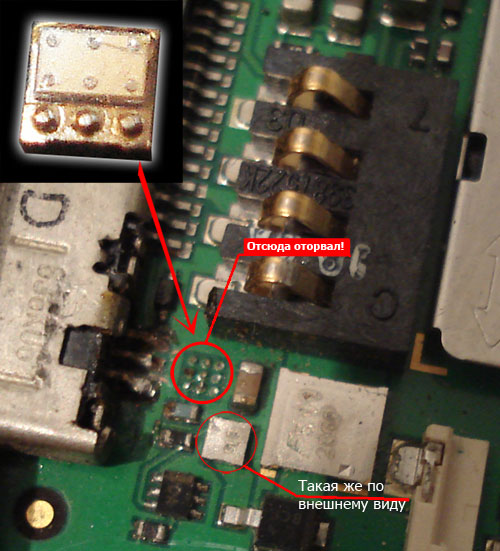

Посмотрите на вложенный файл!!!
Там фото детали,которую случайно оторвал! скажите, что это за деталь и сколько в СЦ примерно будет стоить ее перепаять!!!

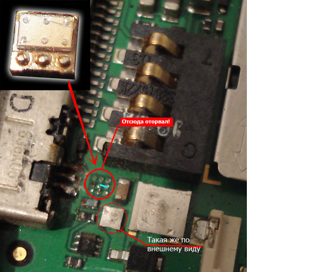

Можно кинуть перемычку см. на фото голубым цветом.
Спасибо!!! ща попробую!!! а не подскажете, что это за деталь? (для личного интереса)
Добавлено позже (3.3.2008, 22:52):
Спасибо огромнейшее!!! Все работает!!!

[quote name='scart' post='1049027' date='2.3.2008, 19:00']
Телефон: Е398
[/quote]

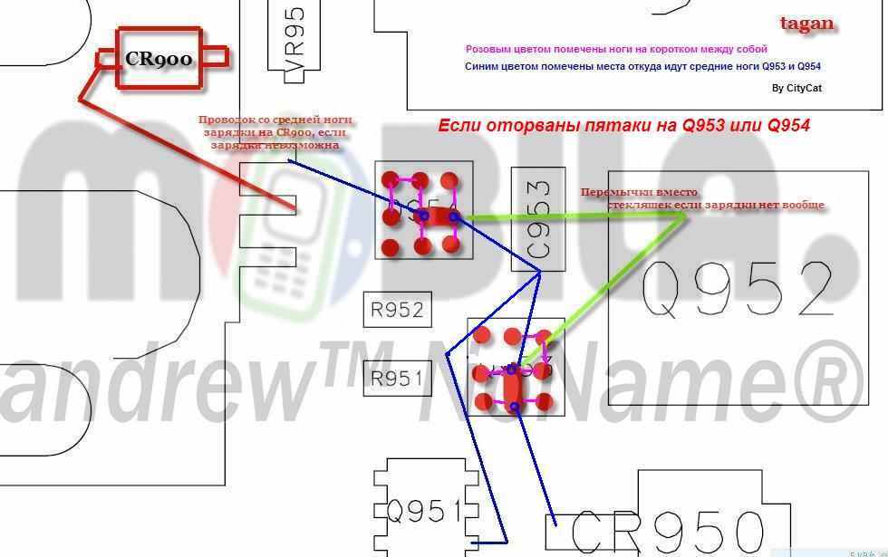

Перемычки тебе в помощь!
Эта деталь в сц не меняется! Мы тоже пользуемся перемычками!
Удачи!

[quote name='scart' post='1049868' date='3.3.2008, 18:24']
Поставьте пожалуйста HOLMS -у плюсик!!!
[/quote]
Если не ошибаюсь - фильтр!
