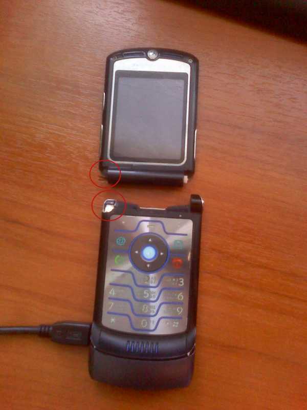

Тел достался мне от одного человека (наверняка психа)! Всё что я знаю со слов убийцы этой моторолки v3i- он провинился и полетел об пол!
Ну в общем то вопросы по восстановлению! В ремонт сдавать не хочу т.к. по цене выйдет такой же новый мотор! Ниже на фотке я отметил самую проблемную для себя часть в ремонте!
Итак:
1. Плата соединяется 3-мя магистралями (шлейфами) и они оторваны + с обратной стороны есть тоже один контакт, возможно это земля, не уверен, но там всё гуд!
Эти шлейфы соединяют дисплеи, кнопки на флипе, диод и разговорный динамик!
Мне придётся заменять все эти детали? Или же там можно просто сменить магистрали?
(Разобрать сейчас нет возможности)
2. На V3i вообще продаются панели? Спрашиваю потому что не раз не встречал!
3. И хочется мне узнать примерные затраты на ремонт!

Привет У меня моторола Z8 у которой перестал работать монитор что делать ? Сама она функционирует даже есть подсветка на мониторе но нет изображения Подскажите мне как ее мне «доломать» helpsmilie.gif В сервисе не знают в чем проблема
PItBuLL
сообщение 17.2.2010, 9:37
Сообщений: 632
Регистрация: 17.11.2007
Из: Волгодонск
Пользователь №: 154 213
Модель телефона: Atrix 4G
как у Стаса!
Рейтинг: 1160
arka391, после чего такое произошло? Скорее всего придется менять дисплей.
