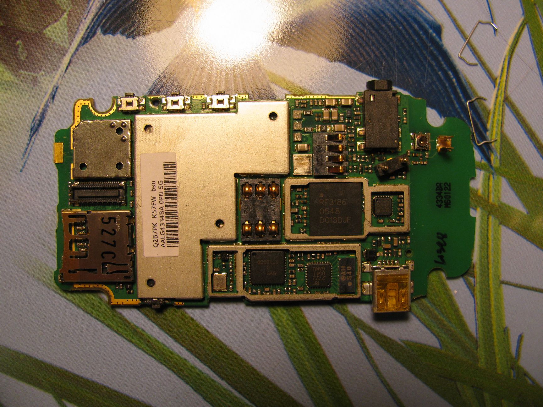

CarbonZyn
сообщение 14.3.2010, 19:24
Сообщений: 849
Регистрация: 20.3.2008
Из: Саратов -63
Пользователь №: 167 051
Модель телефона: L7; Е398
Все бодрячком=)))
Рейтинг: 281
Intelligence everywhere, smile.gif Что посоветуешь?Изображение и еще защитный бокс прогарел в нем дырка) grin.gif
сообщение 14.3.2010, 21:39
Сообщений: 212
Регистрация: 13.12.2005
Пользователь №: 61 935
Модель телефона: Motorola много разных
Прошивка: Windows 3.11
Рейтинг: 76
Если действительно воткнули в тел. 220В, то остаеться только выкинуть, там и микрухи подохли... полюбому. Интересно только одно, как можно было подключить к телефону 220В ?
Вобще, конечно, можно заменить выгоревшие детали, но 99%, что там микрухи передохли все.
Сообщение отредактировал Intelligence everywhere - 14.3.2010, 21:41

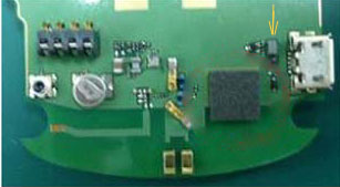

CarbonZyn
сообщение 15.3.2010, 12:22
Сообщений: 849
Из: Саратов -63
Все бодрячком=)))
Рейтинг: 281
Intelligence everywhere, smile.gif Пасиб пусть валяется ПЦБ будет наглядным примером для фоток smile.gif да они взяли гнездо отрезали и на прямую вилку прикрутили и в розетку воткнули grin.gif

Artem,
просто умирает контроллер. разбери и прогрей. что будет.
Не могли бы вы отметить этот контроллер на фото(в сервис мануале ничего не нашел). Или он находится под экранирующей жестянкой?
Сообщение отредактировал Artem - 16.3.2010, 17:07

Artem,
он под экраном железным.
микруха с названием начало MC или PC или SC так вроде.

вследствие манипуляций по замене динамика - пропал звук с динамика и телефон не заряжается (пробовал usb, автомобильную и сетевую зарядку). когда втыкаю зарядку зеленая лампочка моргает один раз и все
возле гнезда мелкие детальки, там 4 контакта голых, может с них чего отвалилось?
в общем у меня нет этой детальки(
по сервис мануалу обозначена как L404
что это?
Сообщение отредактировал Mebius3912 - 18.3.2010, 6:24

Mebius3912,
скорее всего относится ко входу. к динамику нав ряд ли . пробуй для начала поставить перемычку. а эту детальку поищи там где разбирал телефон...
