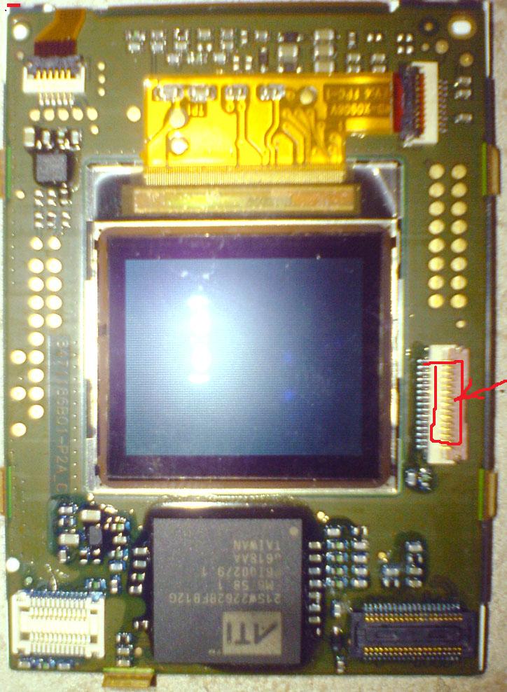

И что теперь поделать не представляю. Менять дисплей накладно, овчинка выделки не стоит. Разобрать его наверно невозможно.
Может ббыть можно сделать какие то перемычки чтоб задействовать разговорный динамик с основного шлейфа?
Подскажите плиз, реально ли что то сделать?

Так ведь там не дорожки, а как бы контакты на планочке. К ней прикладывается шлейф с динамиком и боковыми кнопками Вот она улезает и вылезает из под верхнего дисплея. Сам блок дисплеев то я не разбирал, проблематично.
Про какие дорожки вы говорите?
Каким образом разговорный динамик связан с системной платой? Схематично бы глянуть.
можно, только под микроскопом. Если нет опыта работы лучше не лесть... Счас схему скачаю, посмотрю, может что подскажу, придумаю чтобы в дом условиях востановить слух.динамик
Добавлено позже (17.4.2010, 22:03):
wau111,
Врятли что получится в дом условиях.
С контролера питания идет напрямки на разьем клавы, оттуда на шлейф, уходит в "бошку" а там тоже нет ничего крупного что бы в дом условиях подпоятся.
Отнеси в СЦ, думаю не много возьмут за конектор востановить, или подпоять шлейф напрямки.

Smoke8723
Спасибо а ответ.
Но вариант с сервисом не подходит по двум причинам.
1. Я живув посёлке, СЦ просто нет, надо везти в ород.
2. В СЦ меньше 300р ни за что не берут :) А за 300р мне предложили дмсплей уже и верхним шлейфом и соответственно с динамиками.
И 3. телефон старенький я просто на нём эксперементирую, тащить в СЦ овчинка выделки не стоит думаю.
Просто думал может как то и гёздышек основного шлейфа бросить пару проводков. (Или сколько туда надо?)
ну можно и так конечно, проста как ты их припаяешь? у тебя что такое хорошее зрение что ты уверен что припаяешь туда куда нужно? не боишся паяльником зацепить что нибудь не то и неизвестно что будет тогда...
Если нет то я могу нарисовать от куда куда кидать проводки... Но если чесно, просто боюсь что ты замкнешь что нибудь и тел умрет.
Так нарисуйте ради любопытсва просто. И я имел ввиду припаять к динамику там ведь не микроскопические контактики. А в гнезд шлейфа просто сунуть в нужную дырочкоу и зажать самим разъёмом.
Так давай так, сделай фото как можно лучшего качества что у тебя и как отломилось. Я посмотрю и нарисую что как... Просто я то подумал что ты хочешь на конектор шлейфа межплатного припоятся... а ты мне про шлейф с кнопками и тд... Я то подумал у тебя там вообше все оторванно...
Фото конектора на лсд сделай, фото шлейфа, разные ракурсы...
Выложи их на сторонний сервер (на мф места нет, сервак забит, профилактика идет). Выложишь, посмотрю и прям на твоих же фото нарисую куда что.
Я и котел на коннектор межплатного шлейфа. Ведь оттуда идёт всё к дисплею. А из под дисплея вылазит ещё коннектор на шлейф верхний. Вот на снимке у меня красным показано то что я разломал. Беленькая как бы закрывашечка с контактами, она движется и под дисплей улезть может и так болтается. Под ней была коричневенькая штучка. Она не давала этой белой штуке сильно вниз прижиматься, т.е. контакты были повыше. Я вначале эту штуку коричневую потерял и пытался шлейф приставить. Пока рукой держал, работали и кнопки боковые и наверняка динамик. Прижимать перестаёшь и нет контакта. А потом когда нашёл эту корчневую, то там уже было подразболтано и коричневую я тоже сломал. Короче я собрал просто так. Дисплей всё работает, но у шлейфа верхнего нет контакта с беленькой штукой. И может что то оторвал и под дисплем, разобрать то я не могу его.

wau111,
если время терпит подожди малех, на днях доберусь до тел и посмотрю что там как.
Просто на схеме нет верхней части тел.
Ребят ремонтники если есть у кого под рукой, прозвоните от конектора шлейфа какие контакты спикер, нарисуйте человеку.
