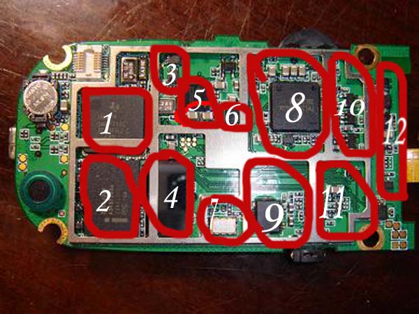

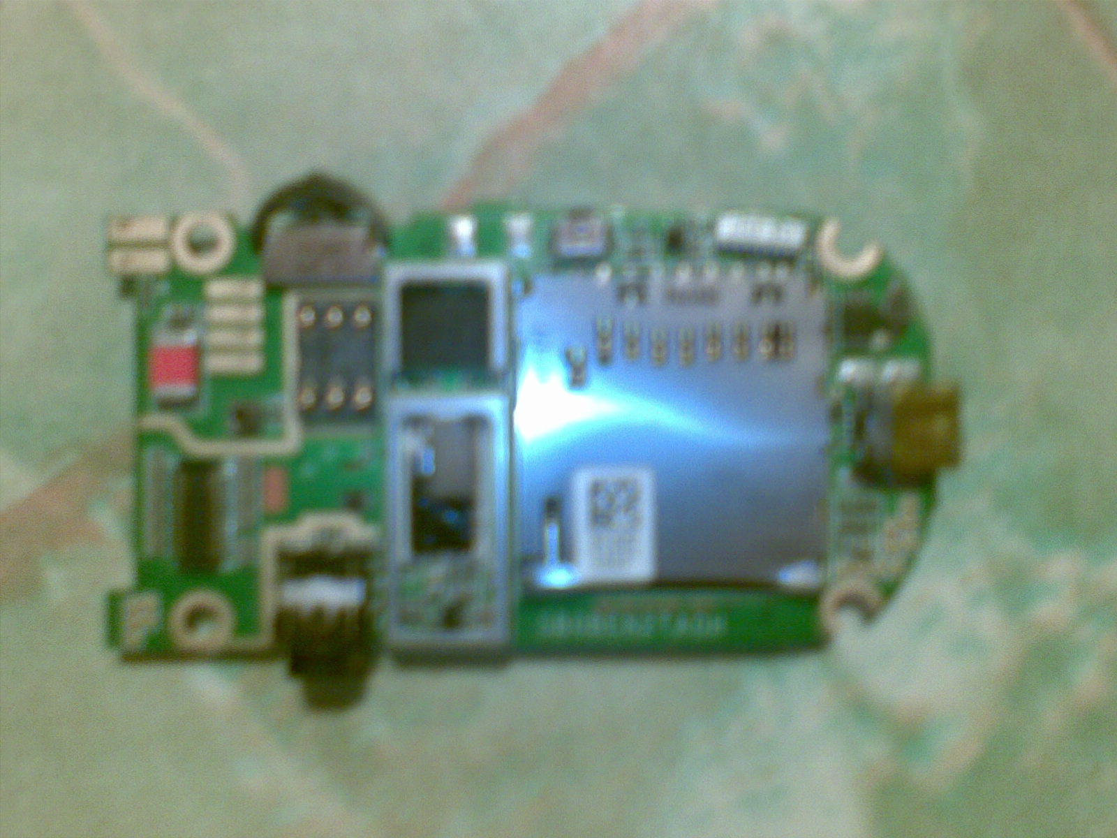

encorder,
уф... тут много что может быть. Тот район что на фото это вообше что? сделай фото всей платы, и выдели тот район который счас на фото, что бы понять что это вообше за кусок платы... просто по схеме даж не найду что это...

качество не оч. камера без автофокуса. то что выделял красным на самой первой фото находится прям над клавиатурой. так же сфоткал сзади саму плату, еще грешу на оранжевую деталь та что с самого верха платы.
щас на сайте еще покопался. нашел вот фотку норм. 12 написано это зарядка батареи. вот только интересно если что то сгорело и кз то почему плата через раз греется
