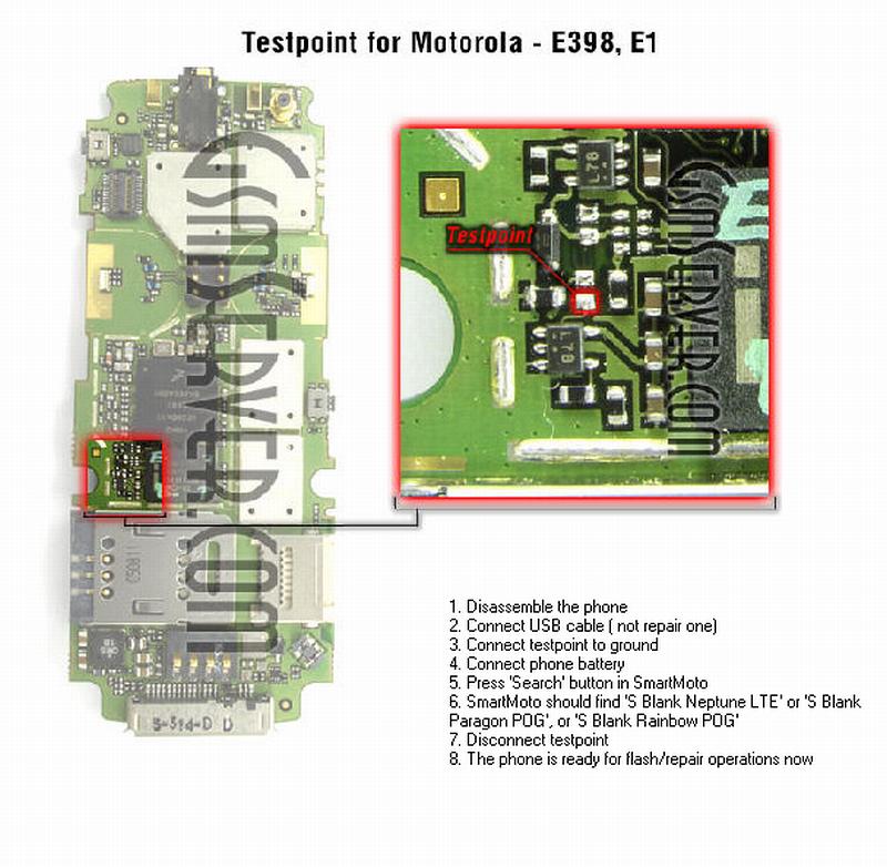

Как открыть металлическую крышку которая закрывает теспоинт. Телефон моторола л7.

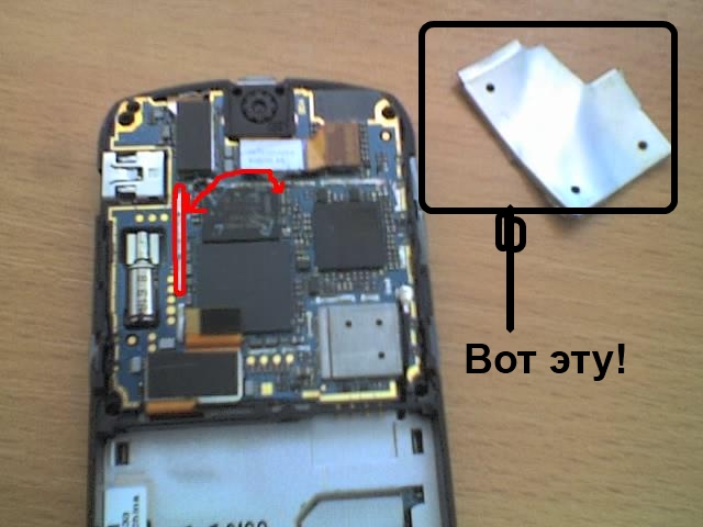

добрый вечер. Прошу помощи: плохо ловит сеть моторолка maxx V6 (прошивка в подписи), до этого была заводская, на обеих плохо ловит сеть, иногда даже в центре городе теряет(собственно поэтому и перепрошил). Пробовал с другой симкой, тоже не помогло. Подскажите какие у меня варианты...что сделать?

вообщем снял полностью заднюю панель и нашел причину пропажи связи :) дело в антенке под левой резиновой крышкой. У неё 4 контакта по углам, так вот два из них отломились и вся мелкая конструкция чуть чуть ходит - т.е. прижал её - сразу 5 палок на антенне. Внимание, вопрос: что делать? Где то пару лет назад здесь находил способ убирания этой антенны и замыкания двух контактов, или искать фен и пропаивать эти контакты? Что можно сделать в домашних условиях? :)
to citroen: сразу после покупки. Я его с рук брал, но когда покупал (а сидели мы в кафешке в подвале, чтобы можно было глянуть спокойно телефон) у продавца был билайн, и у него там была полная антена, а воткнул свой мегафон и его он там не нашел... Не падал, не плавал.
Сразу уж если такая колбаса, как можно исправить люфт флипа - т.е. в закрытом состоянии амплитуда пару миллиметров. В открытом люфта нет.
Сообщение отредактировал LinuxXx - 23.5.2010, 16:56

Спасибо всё получилось. Поцарапал напайки иголкой и поддёрнул крышку маленькой отвёрткой.

LinuxXx,
выложи фото, обведи что ты там прижимаешь... что то вьехать не могу.

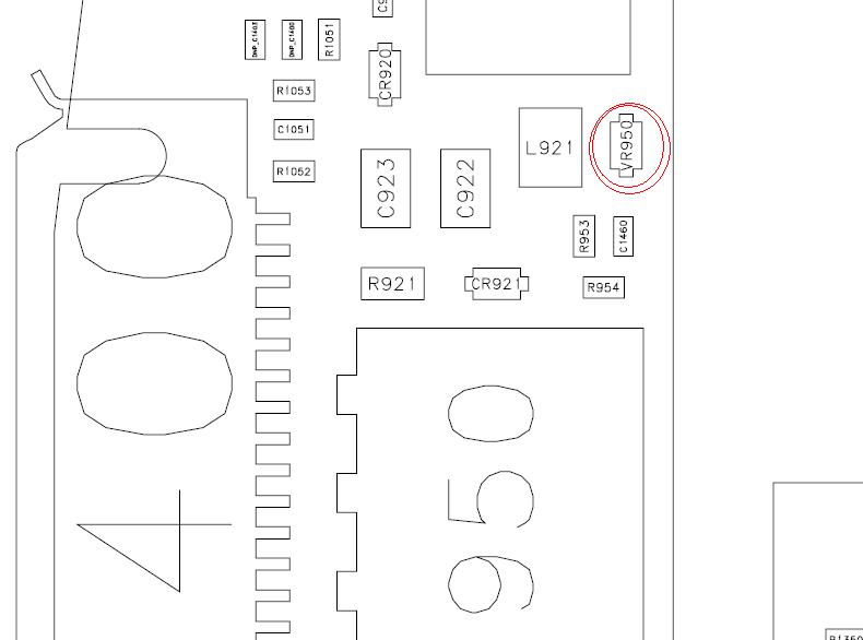

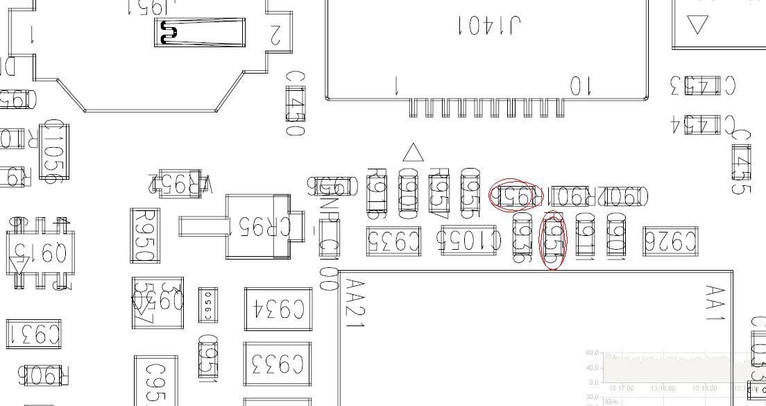

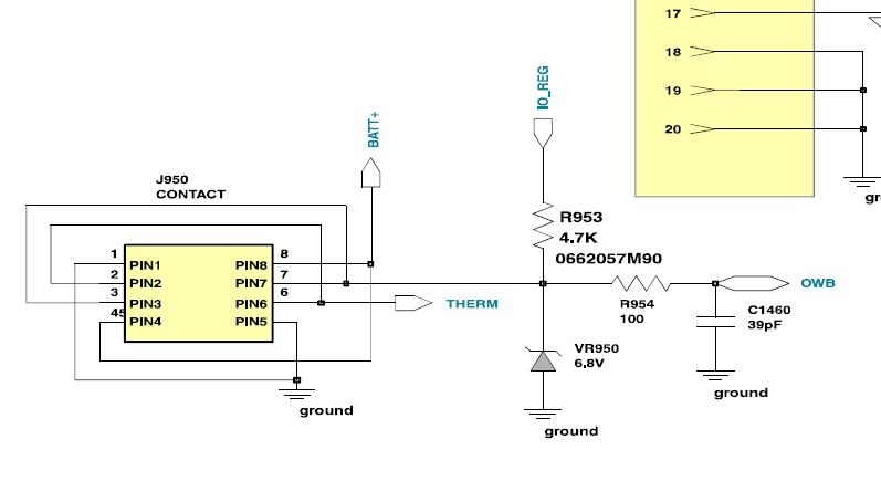

rex,
Проверяем VR950 на кз, и кондер С1460 тоже.
Если есть кз удалить эти элементы. Пороверить тел.
Далее звоним от средних контактов акб на R955, R956 (один из контактов должен звонится на два этих резистора, они в связке, смотрим схему).
Замеряем напряжение относительно + на VR950.
Выдаем результат сюда.
Думаю это все что можно в дом условиях. Потому как дальше бы я перекатал бы проц, КП.
Сообщение отредактировал Smoke8723 - 25.5.2010, 9:31

Только что столкнулся с проблемой! мобила таже с "Батарея разряжена"! Начал звонить, пропала сеть разговор прерван и через 10-15 сек телефон вирубался! заряд акб 3.81V! В буте пишет Batery OK!
Добавлено позже (25.5.2010, 16:29):
Проверил что когда начинаю звонить вольтаж падает с 3,80 до 3,62 и тел вибурается!

Поставил процессор от v80 на e398. Телефон стал определяться как неизвестное устройство. Есть какие мысли?

ну так ТП и в путь востанавливать)
Только вот там привязка идет к шлеше, так что думаю тут после ТП тебе клипса только поможет привязать проц от в80 к 398флеше)

Народ скажите что делать.V3X в выключенном состоянии определяется как S Blank Rainbow POG.Я и шил и делал ТП а он всё равно S Blank Rainbow POG.Чтобы включить надо достать акум потом вставить и нажать вкл тогда всё ОК работает (плохо ловит сеть я заливал калибровки но чёта не как)может есть прога где можно ввести самому значение?То как и какими они должны быть V3X?
А всё началось так.Я купил тел(водофон) уже походу шитый но он работал хорошо,потом просто перестал включатся и заряжаться(просто горе индикатор не мигая)так он пролежал пол года но потом я решил им заняться.Почитал на форуме умных людей,зарядил акум ЛЯГУШКОЙ и о чудо он заработал НО от старой прошивки не осталось и следа (сначала прошивка была в меню с большими корявыми иконками после глюка стала с маленькими и аккуратными иконками очень симпатичная но там присутствовал арабский или иврит кароче какиета закарюки и в любом меню они были первые тоесть интернет,браузер и тд)Так может его прошили не правильно или разлочили коряво поэтому и слетело всё.
ПОМОГИТЕ СОВЕТОМ!!!

Здравствуй народ... многие посчитают меня маразматиком, но сразу говорю я таким не являюсь.
В общем захотелось мне собрать трубку с полного 0. на заказ купил все микрухи, все детальки, друг подогнал полностью чистую живую плату (словно с завода), ну и в общем за 2 с половиной месяца я это сделал, я собрал трубу.
Но вот беда, так как детали новые и не разу не подвергались прошивке то и комп при подключении телефона молчит как партизан. неужели вся работа коту под хвост... надеюсь вы поможете мне сделать телефон.
Телефон Е398. Если надо делать ТП, то в ответе скиньте ссылку на пост как его делать (какой резистор нужен и на что там замыкать), а то уже давно этим не занимался.
