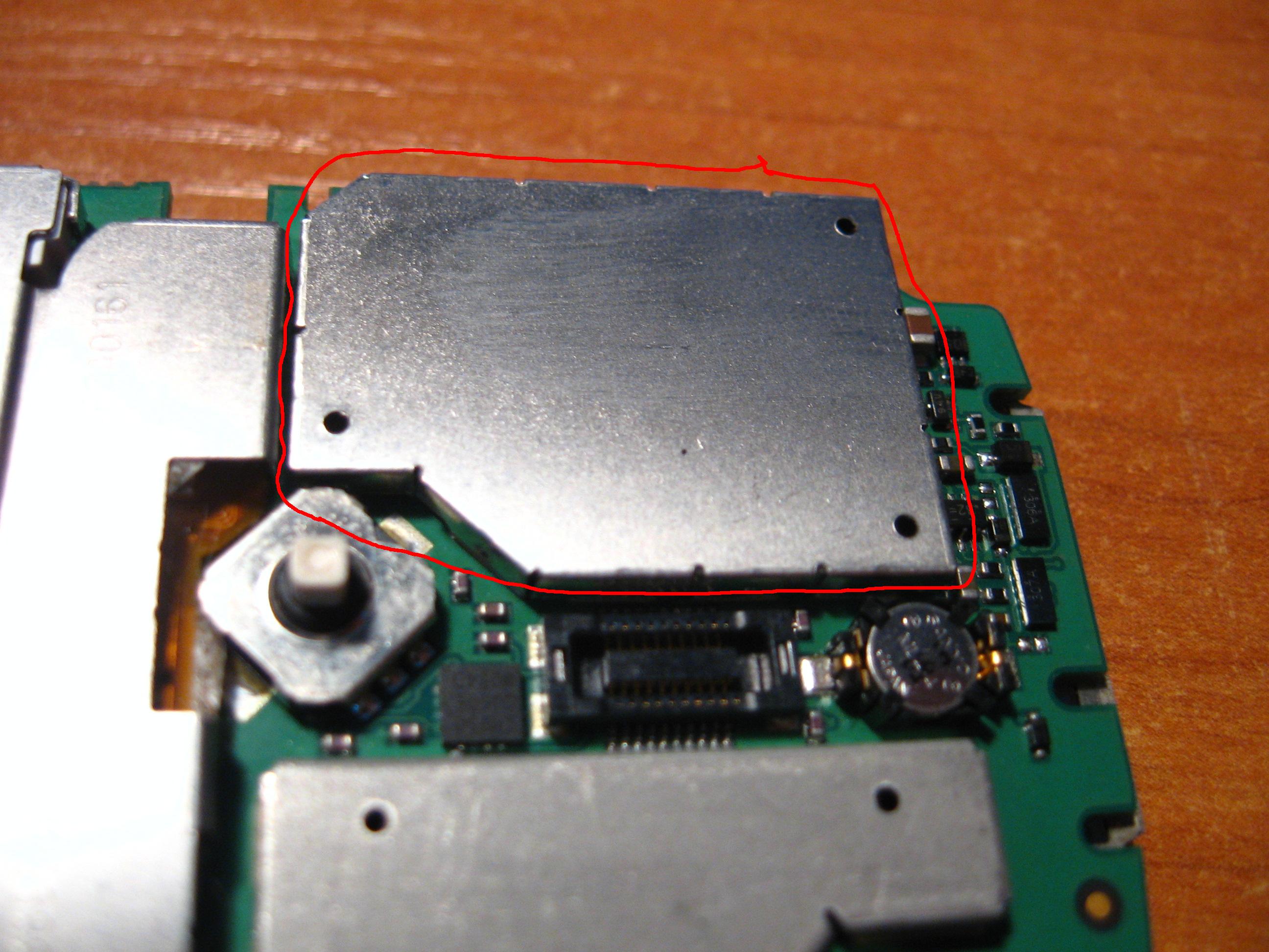

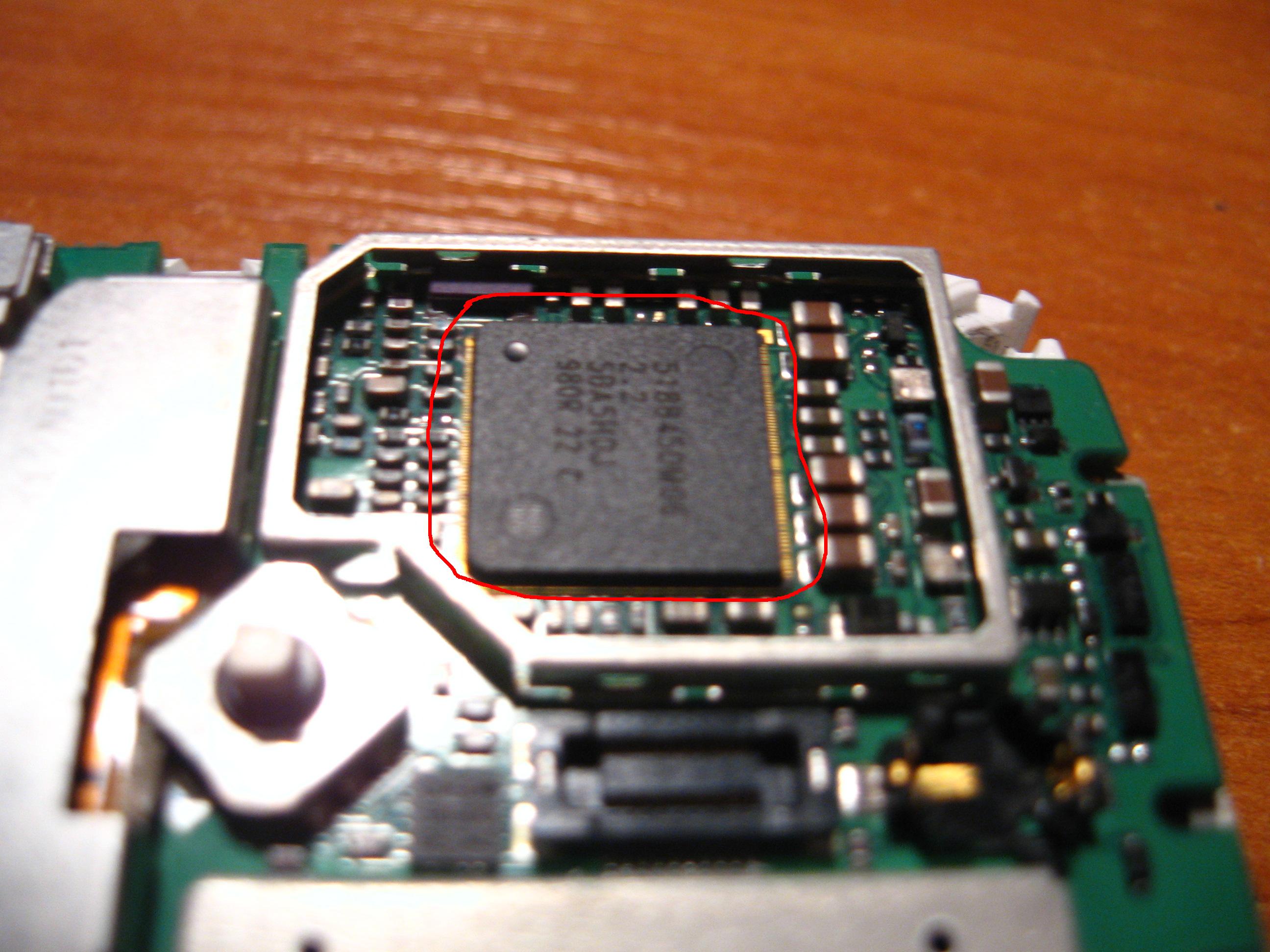

У меня на моторе е398 нижняя часть греется и из-за этого как я понял не работает клава (ну очень горячо там внизу),но мотор врубаеться,но опять же клава не работает(промывал спиртои её)<br /><br />что делать мне ,либо я сам могу чёто с ним сделать либо мне его в СЦ нести,изображение прилагаеть там всё обведено

Mr_Borov тело у тя явно после воды. сними эту крышку и посмотри нет ли там грязи прочисть всю плату зубной щеткай смоченной спиртам. чисть хорошо и обязательно просуши.

Mr_Borov
сообщение 9.3.2008, 20:04
Сообщений: 20
Регистрация: 29.2.2008
Из: СпБ
Пользователь №: 165 185
Модель телефона: 2xE398
Прошивка: Black Angel
Demonius модель тела для начала.
svpFido
Промл всё равно греетьсягрееться чип изображения прилагаю ниже
Igor 06
сообщение 10.3.2008, 17:54
Хирург-железячник
Сообщений: 1 133
Регистрация: 20.3.2006
Из: Беларусь
Пользователь №: 75 018
Рейтинг: 778
чем сушишь просуши этот чип феном для волос минут так 5
если не поможет то скорей всего его нужно отпайвать и это только сц.

Mr_Borov
сообщение 10.3.2008, 18:56
Сообщений: 20
Из: СпБ
abashkin там микрофон не припаян. он на разъеме потяни его вверх и он достанется
а её прям так греть или можно паяльником(100W)прогреть аккуратно,если тока феном то на быстром режиме или намедленом

Igor 06
сообщение 10.3.2008, 19:24
Хирург-железячник
Сообщений: 1 133
Из: Беларусь
Рейтинг: 778
AnBesp могло
Mr_Borov не в коем случае паяльником не лезь грей феном для волос на макс ветре и мин температуре плату положи на стол и не трож
abashkin похоже на микрофон плохой .... просуши плату хорошо после купания в спирте феном для волос
Привет ! Однако клава не причём! Либо у тебя остались окислы, либо(увы скорее всего) - прощай контроллер питания! Насколько помню - Цена замены - 1500р....
А так- перепроверь всё ещё раз! То что на фото - на схеме - U900(контроллер питания) - он и греется!
Удачи!
Это контроллер питания! Прочисти его как можно лучше! И подольше суши!
