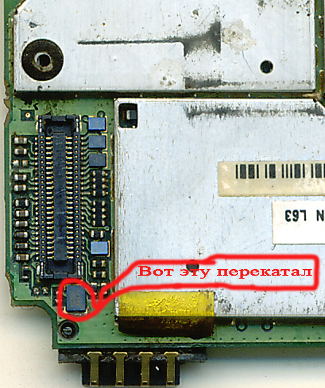

Привет всем! В телефоне не работали все клавиатуры после включения. Я перекатал вроде VR1201, (на фото показан)под него был грязь. Тепер только один раз бликает экран при нажатии красной кнопки, и в комбинации *+# тоже такое. Что делат мне?
Сообщение отредактировал Sardor - 9.9.2010, 11:49

Sardor,
глядел, кнопки никакие не залипли? что значит "бликает" ? моргнет один раз и все ? клава загорается?

зря пояли клавиатура не работает у этой модели в 99% из-за грязи в дисплейном модуле
выложите фото платы после вашего пояния
Да, только моргает белым на четверт секунд. Разъем чистий. Этот фото после пропайки. Что делать? Клиент барабанить над головой.

Sardor телефон в бут входит? проверь.
