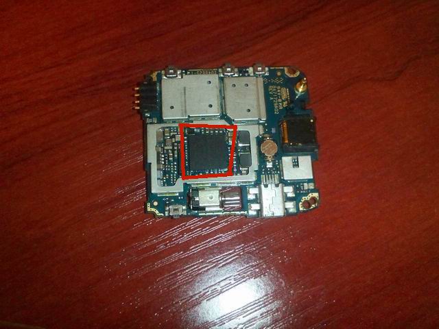

похожая проблема как выше...
Сообсно л7е...
Работал тел норм.. потом его взяли подкл на бп.. и случайно крутанули 8В.. в итоге теперь он в выключенном состоянии жрет 0,2А.. и когда включаешь его.. то что-то греется под защитным экраном...
тот возле которога камера вроде..
куда копать? зарание спс

mbv06,
Да возможно у вас и проше все, хотя не уверен...
Отметь на фото или картинке схемы что греется точно.
mbv06
сообщение 23.10.2010, 17:52
Сообщений: 332
Регистрация: 9.3.2007
Пользователь №: 126 108
Прошивка: 11
Рейтинг: 255
прошивка врядле.. т.к. только подключаешь питания.. ничего не делаешь..и оно сразу жрет..
вот фотка.. красным обвел где греется..
с какой стороны больше.. не знаю там ведь не съемный экран.. если смотреть так как она сейчас расположена фотка.. самое сильнее это сверху до красной линии..-
ну кроме того как контроллер питания умер.. что еще может быть?
Сообщение отредактировал mbv06 - 23.10.2010, 18:07
Smoke8723
сообщение 23.10.2010, 20:23
Сообщений: 487
Регистрация: 12.5.2006
Из: г.Саранск
Пользователь №: 82 792
Модель телефона: v3i
Прошивка: BlacKOMB v.3.04b
Рейтинг: 490
Это то есть, внутри квадрата красного сверху до линии или выше обведенного участка там где не сьемный бокс?
mbv06
сообщение 23.10.2010, 22:19
Сообщений: 332
Прошивка: 11
Рейтинг: 255
Smoke8723,
я обвел квадратом.. где самое большое тепло выделение.. и в самом верху(опять же в нутри квадрата) горячее всех..
но не факт что греется именно тут.. потому что с обратной стороны платы.. там тоже говорит . но там бокс не съемный.. и я не могу сказать что сильнее греется с этой стороны или с той..
Сообщение отредактировал mbv06 - 23.10.2010, 22:23
Igor 06
сообщение 23.10.2010, 23:26
Хирург-железячник
Сообщений: 1 133
Регистрация: 20.3.2006
Из: Беларусь
Пользователь №: 75 018
Рейтинг: 778
это и есть контролер питания его под замену

HHXBRAND
сообщение 4.11.2010, 23:02
Регистрация: 4.11.2010
Пользователь №: 221 111
http://i007.radikal.ru/0806/6d/d76fa4716bf2.jpg может из за ее отсутствия не работать механизм раскрытия как надо? точнее не прижимать сильно при закрытии??
