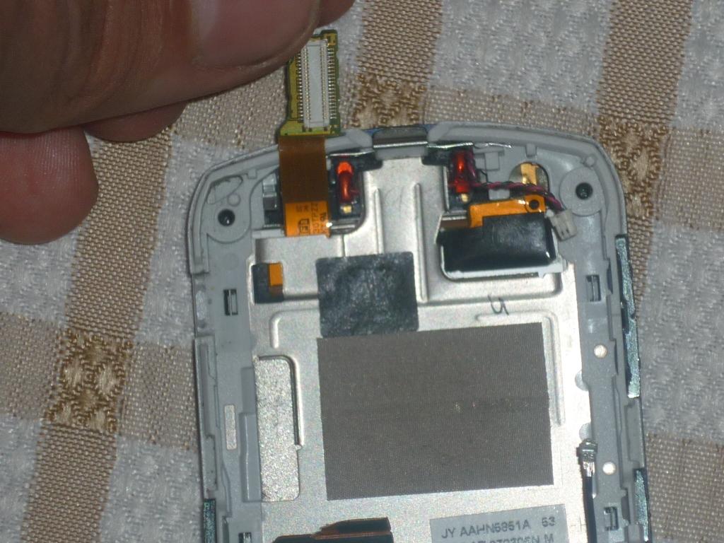

после чего восстанавливал ? вода я так понял ? если кнопки не пашут. Сними пленку, смотри контакты. Если грязные почисти. Если все нормально, то стекляху клавы смотреть надо.

в воде не плавал, всё было нормально, даже не падал, я поднял мёртвое тело после прошивки замыканием ТП, прошил ,заработало, тока не работает половина кнопок, а самое главное не работает кнопка включения (при вставке usb-кабеля телефон включается), не читает флэшку, скорее всего проблема с шлейфами, хотя может чё повредил при замыкании ТП, фот фото:

значит все таки или же шлейф на подложке или вход на плате для подложки или же стекляха. можно попробовать все это вышеперечисленное прогреть с флюсом (если нет станции и флюса), то спирт + фен. насчет "недопустимой батареи" - проделай тп. замена бута + репаир пдс. заливка прошивки чистой заводской. осталась проблема, тогда подкидывай батарею другую.

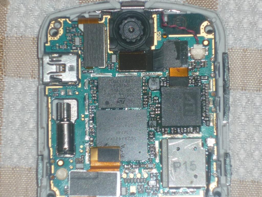

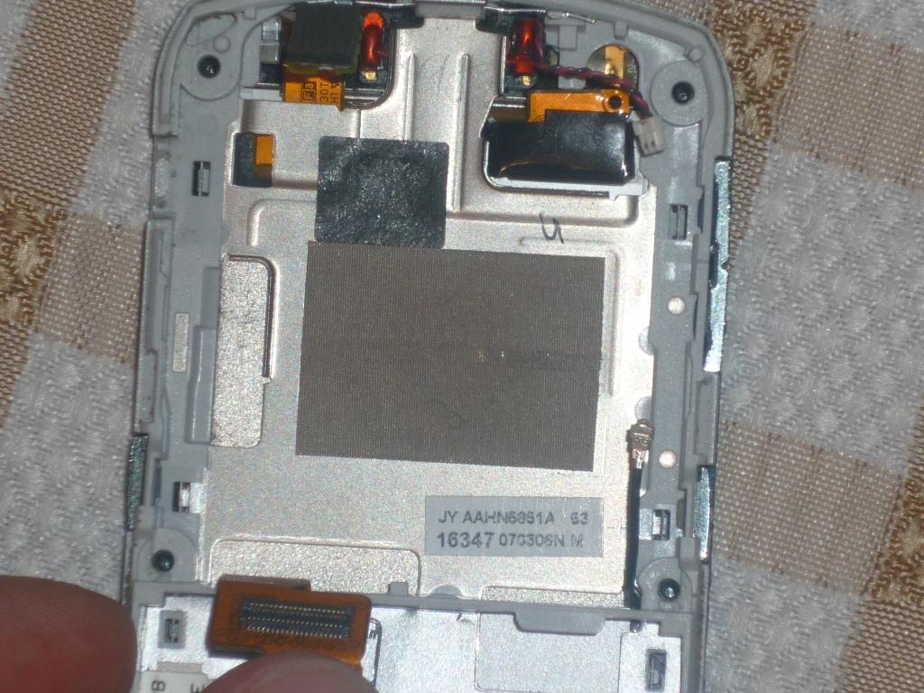

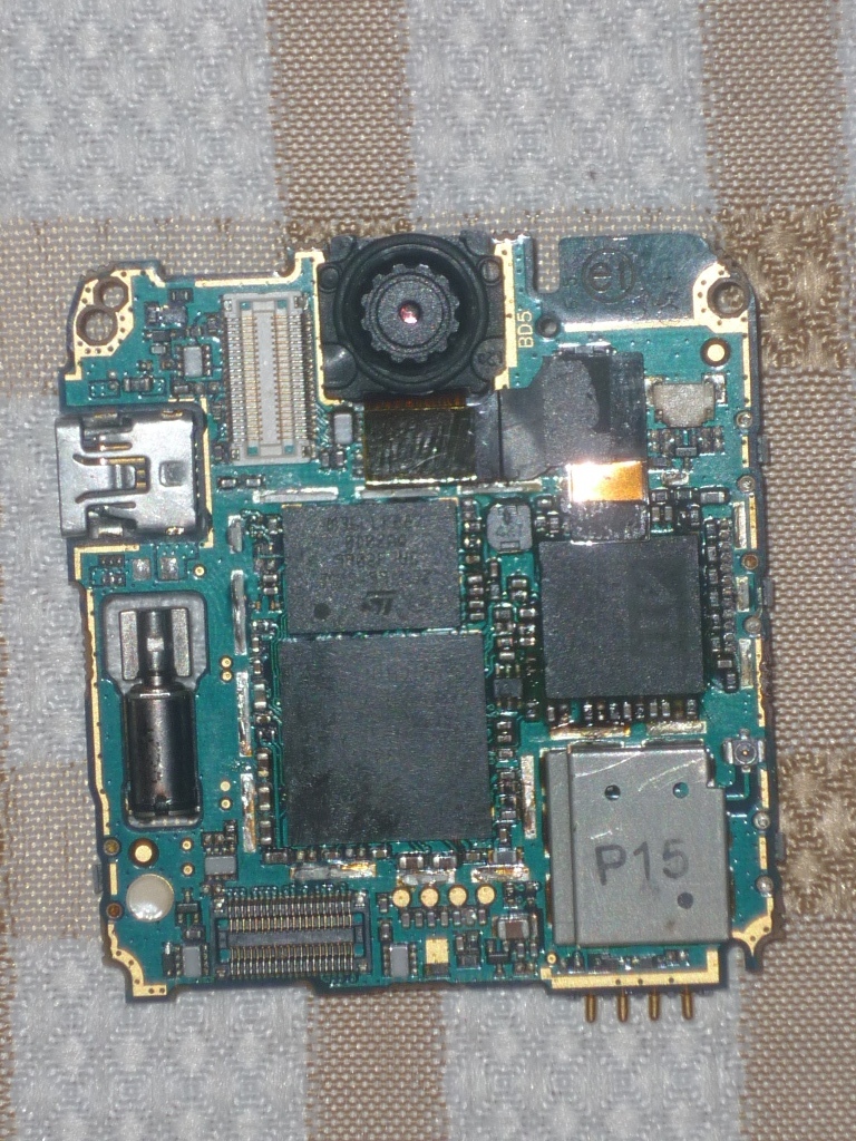

покажи на моих фотках где находится "шлейф на подложке или вход на плате для подложки", и ещё, как можно зарядить батарею без зарядки, а то у меня не заряжается, пишет недопуст. батарея, вроде слыхал ч/з блок питания ,но как?

qurert,
шлейф на подложке - это шлейф который идет от клавы.
вход для подложке на плате - это куда ты шлейф подложки подключаешь )
http://kos0110.ucoz.ru/load/2-1-0-27 - читай мануал от нашего уважаемого юзера Kos0110 . Как зарядить аккамулятор.

dexnet
сообщение 28.11.2010, 6:36
Регистрация: 21.7.2007
Из: Город-герой Красноярск
Пользователь №: 142 039
Модель телефона: L7&K1
Прошивка: Всегда новая
День добрый.
Телефон К1. Пришла необходимость делать ТП. Когда срывал экран, попутно свернул некий ЭРЭ чуть выше входа ЮСБ, вроде как индуктивность. Телефон перестал видется компом вообще.
На схеме принципиальной и общем виде платы (Прикрепленное изображение Прикрепленное изображение) показана эта катушка. Какая у нее функция, и можно ли чем то заменить в домашних условиях?
Согласно спецификации - "L1201 - 2587511Y01 - FILTER ESD PROTECTION".
Сообщение отредактировал dexnet - 28.11.2010, 12:40

Igor 06
сообщение 28.11.2010, 19:11
Хирург-железячник
Сообщений: 1 133
Регистрация: 20.3.2006
Из: Беларусь
Пользователь №: 75 018
Рейтинг: 778
dexnet поставьте перемычку

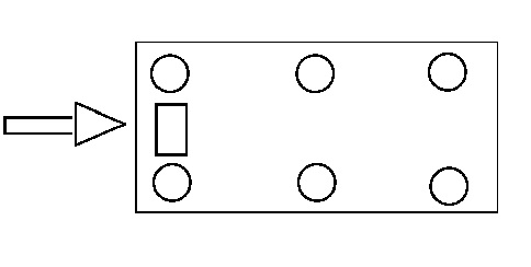

dexnet
сообщение 29.11.2010, 10:05
Хорошо. А какие контакты перемыкать ? Как здесь -> Прикрепленное изображение, 1 и 2, 4 и 3, или все 4 между собой можно?
Заранее спасибо.
И подскажите пожалуйста как аккуратнее ее поставить. У меня паяльник с толстым жалом, я им тут все разворочу.. sorry.gif
После долгих мучений в примастыривании перемычек, решил съездить в ближайший СЦ, где добрый человек за символическую сумму мне их впаял. После чего, к моему счастью, телефон благополучно увидился компом, отправился в бланк, ну и тд, до успешного залития полного бэкапа. Я счастлив. Спасибо motofan.ru и ее пользователям за помощь и кучу полезной информации!!! smile.gif
Сообщение отредактировал dexnet - 30.11.2010, 13:14
Igor 06
сообщение 30.11.2010, 17:06
Хирург-железячник
Сообщений: 1 133
Из: Беларусь
Рейтинг: 778
1 с 2 3 с 4
с паяльником не помогу
