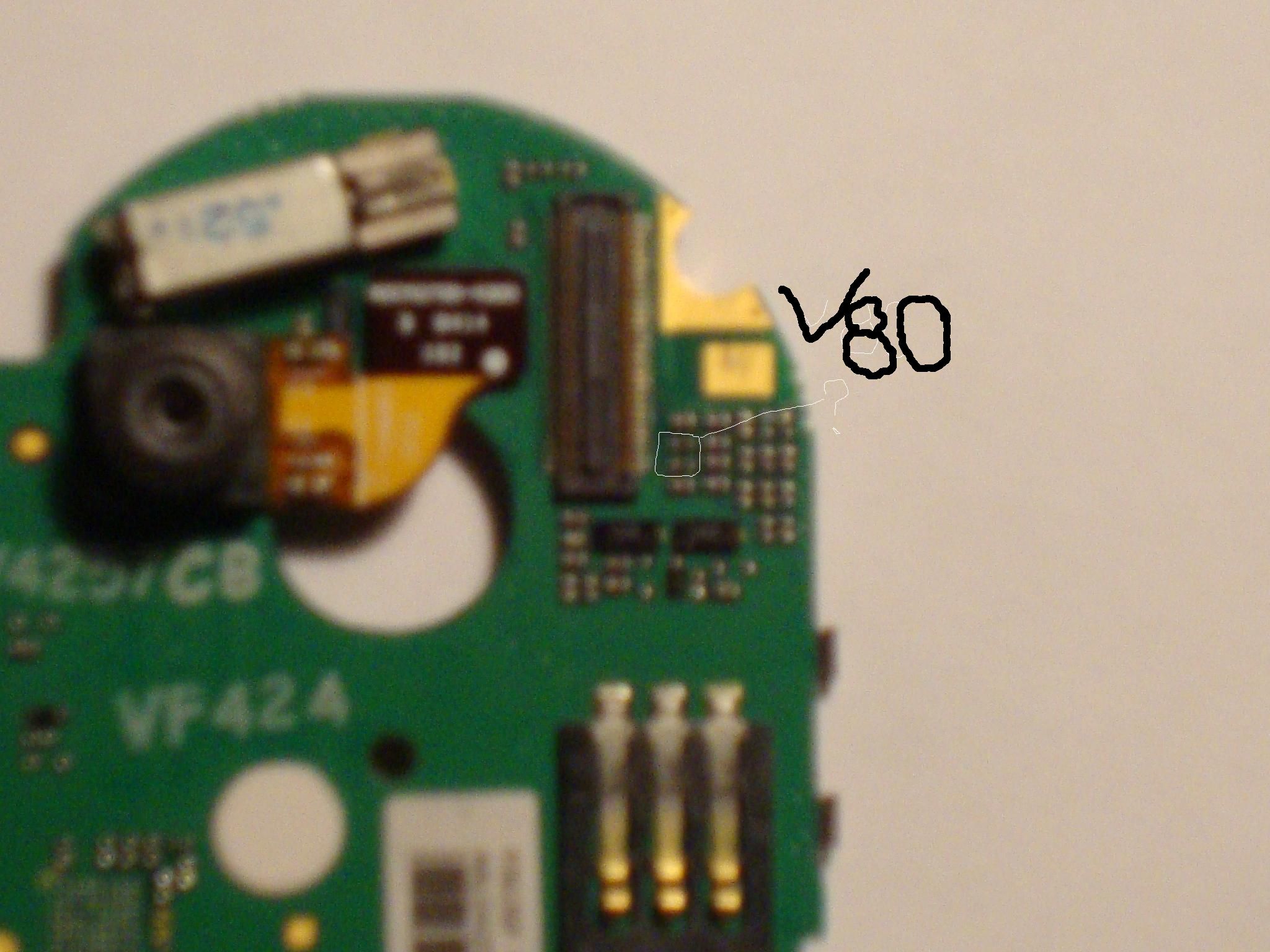

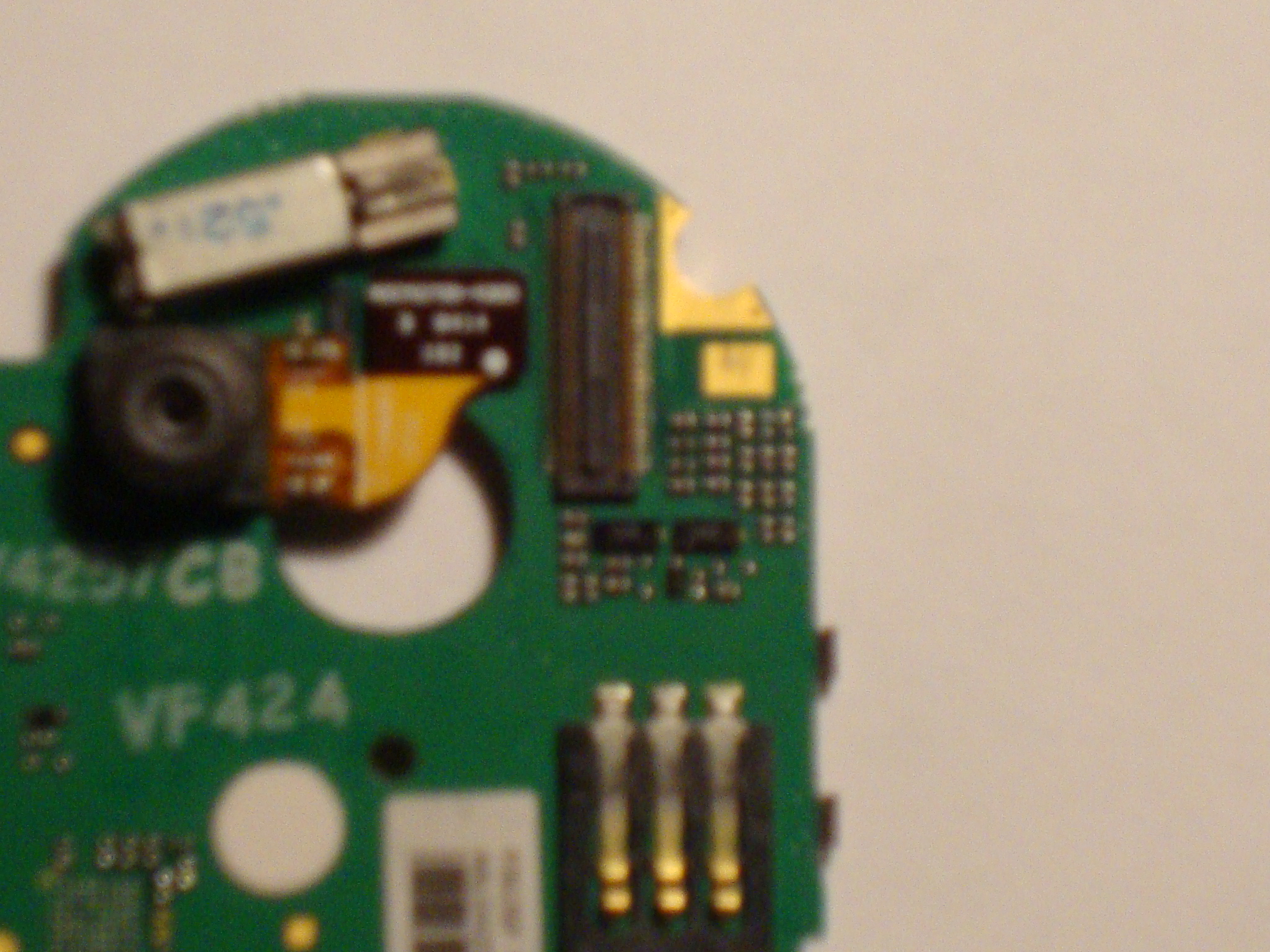

Всё ещё раз полностью разобрал.В подвешенном состоянии подключил.На теребление разъёмов и шлейфа ни как не реагирует.Ведёт себя как в собранном виде. Не нравятся 2 элемента с права от разъёма ,левый ряд 2 и 3 .Внешний вид отличается - все бордовые ,а эти чёрные и впечатление изъеденные оспой.
Эти 2 элемента - катушки : R1210 HAND_SPKR -- ; R1211 HAND_SPKR + НА 10 обе .Они поэтому меня и смутили.Шлейфов у нас в городе нет .В интернет магазине нашёл,да доставка -400 .

Цитата(Intelligence everywhere @ 11.2.2010, 19:20)
Вот, тебе нужно на плате с мотора с650 найти эти две детальки: Изображение это те две недостающие которые тебе надо, котушка и резистор. Поставь их в свой тел. потом отпишешься(котушка возле сим приемника, резистор скраю, полярности никакой нет, припаевать все равно как).
вобщем припаял как надо, катушку с резистором прозванивал, номинал именно тот что надо, насчет катушки, думаю врядли из за нее не видит сим, потому что катушка в цепи микрофона, резистор незнаю, но его тоже впаял
телефон почему то определяется как v620 хотя на лейбе на телефоне написано v535, и где имей тоже написано v535, но я не думаю что из за не родной прошивки он не будет видеть сим

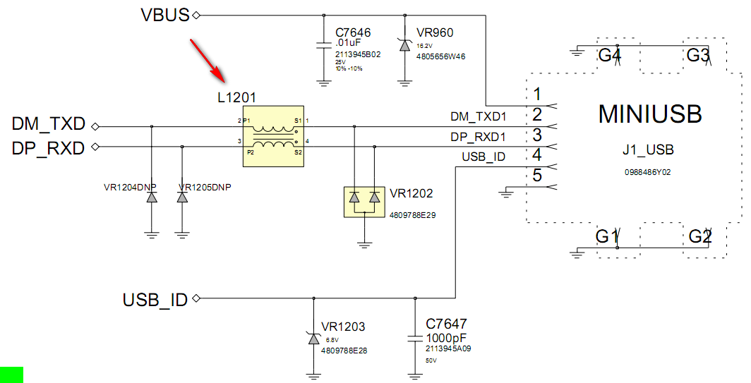

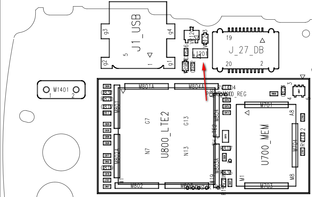

Телефон К1. Пришла необходимость делать ТП. Когда срывал экран, попутно свернул некий ЭРЭ чуть выше входа ЮСБ, вроде как индуктивность. Телефон перестал видется компом вообще.
На схеме принципиальной и общем виде платы (Прикрепленное изображение Прикрепленное изображение) показана эта катушка. Какая у нее функция, и можно ли чем то заменить в домашних условиях?
Согласно спецификации - "L1201 - 2587511Y01 - FILTER ESD PROTECTION".
Сообщение отредактировал dexnet - 28.11.2010, 12:40

dexnet поставьте перемычку
Хорошо. А какие контакты перемыкать ? Как здесь -> Прикрепленное изображение, 1 и 2, 4 и 3, или все 4 между собой можно?
Заранее спасибо.
И подскажите пожалуйста как аккуратнее ее поставить. У меня паяльник с толстым жалом, я им тут все разворочу.. sorry.gif
После долгих мучений в примастыривании перемычек, решил съездить в ближайший СЦ, где добрый человек за символическую сумму мне их впаял. После чего, к моему счастью, телефон благополучно увидился компом, отправился в бланк, ну и тд, до успешного залития полного бэкапа. Я счастлив. Спасибо motofan.ru и ее пользователям за помощь и кучу полезной информации!!! smile.gif

1 с 2 3 с 4
