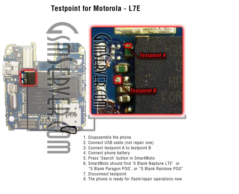

Народ, ну помогите плиз, уже пол года лежит телефон без дела, восстанавливал l7e с помощью ТП после неудачного прошития, походу во время ТП задел близнаходящиеся контакты и теперь работают все кнопки кроме PWR, не работает флэшка, телефон её не находит (хотя через картрэйдера комп видит абсолютно всё), и главное проблема с баттареей, при вкл. мобилы отображается надпись "недопуст. батарея", телефон вкл. от usb-шнур подкл. к компу, заряжается батарея от лягушки и хватает её только на сутки... Носил в СЦ, ничего не смогли сделать...

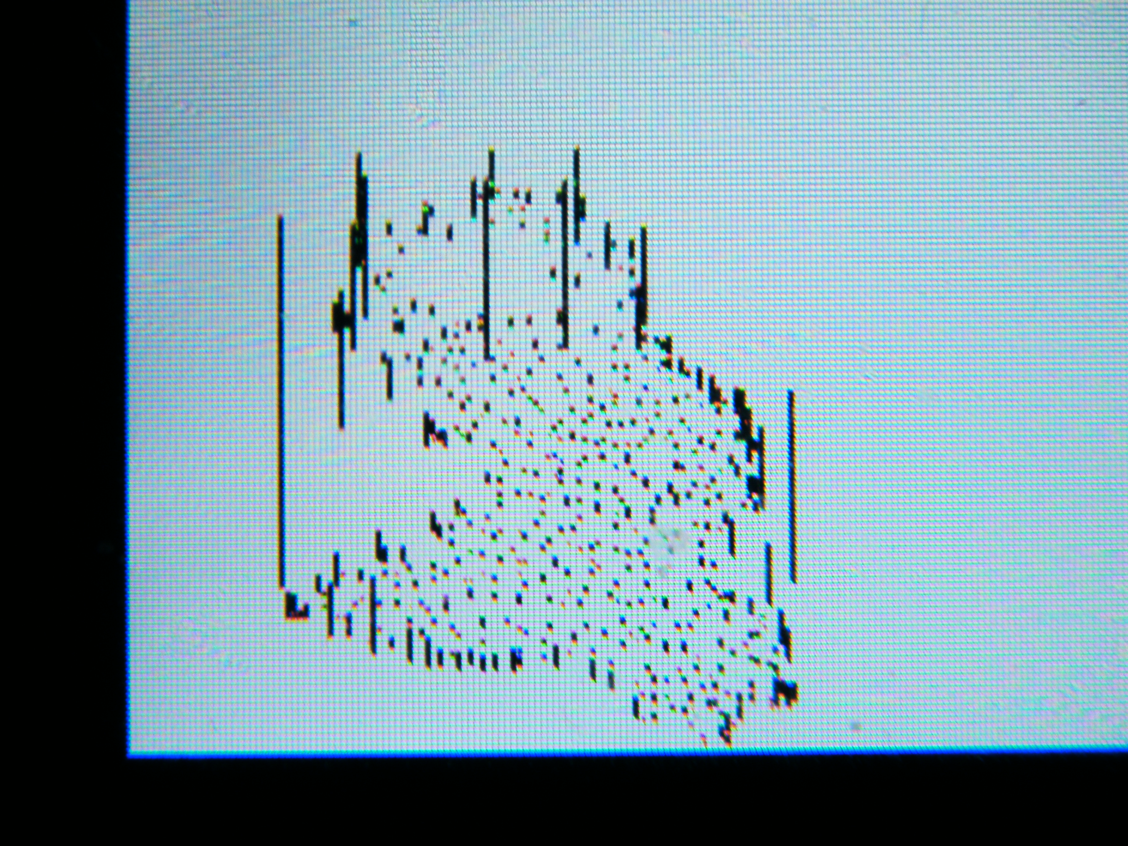

E398: и если трабл с U700, то только замена её поможет?
L7e: ТП делал по мануалу Осты ,вот скрин Прикрепленное изображение

Имеется MPx220 с типичной проблемой - перекошенное изображение на дисплее, из за отпаявшейся стекляхи:
(обведена красным квадратом рядом с разъёмом под шлейф дисплея)
Заместо неё можно поставить перемычки ? И если да, то можно схемку как должно быть ?

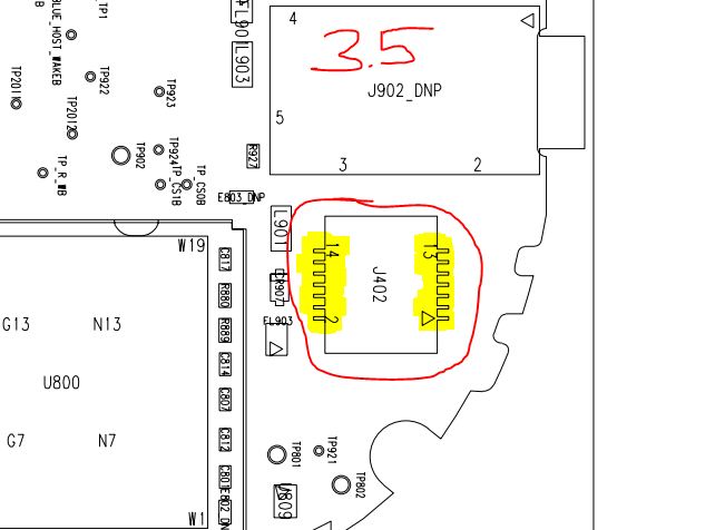

всем привет.
такая ситуация на ROKR E2.
я прикрепил картинку. у меня там разворочен тот самый разьём к которому цепляется шлейф отвечающий за фонарь, динамик и вибро.
сейчас ситуация такая что разьём вообще потерян. и ноги с 14 по 2 полуживые и некоторые из них оторваны вместе с дорожками. естественно что звука, вибро нет.
с фонариком ладно, но я хочу сделать звук и вибро. куда можно зацепить проводки окромя этого разьёма, и вообще какие ноги из них, за что отвечают?
