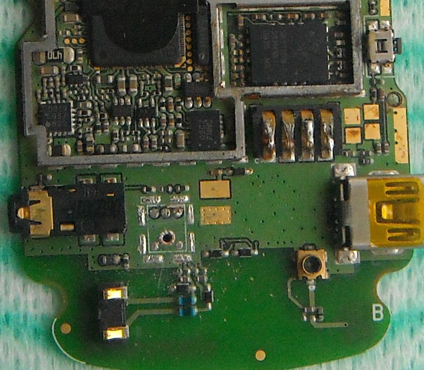

fil72i,
сфоткай плату. там такой же как у всех мото должен быть.
fil72i
сообщение 22.4.2011, 11:04
Регистрация: 17.4.2011
Пользователь №: 226 104
Модель телефона: motorola w 270
W 270 место под микрофон

fil72i,
на микрфооне должно быть написано где + и - . такого еще не видел. по солюхе нужно смотреть.

fil72i попробуй сделать по аналогии с солюхай на v3 или v3i через резистор 4.7 к

Поставил резистор между средним и правым контактом. Номинал даже и не спрашивайте)))
Взял с мёртвой платы. Микрофон припаял к среднему и на массу. Тихо но заработал. Может было
тихо потому что висел на проводах на уровне шеи. Стал паять на чистую оторвал средний контакт.
Может прогрел плохо. Но это уже поправимо. Всем спасибо. Сайт супер. Все советы строго по делу
и без лишних вопросов. Всё в тему. Спасибо.
