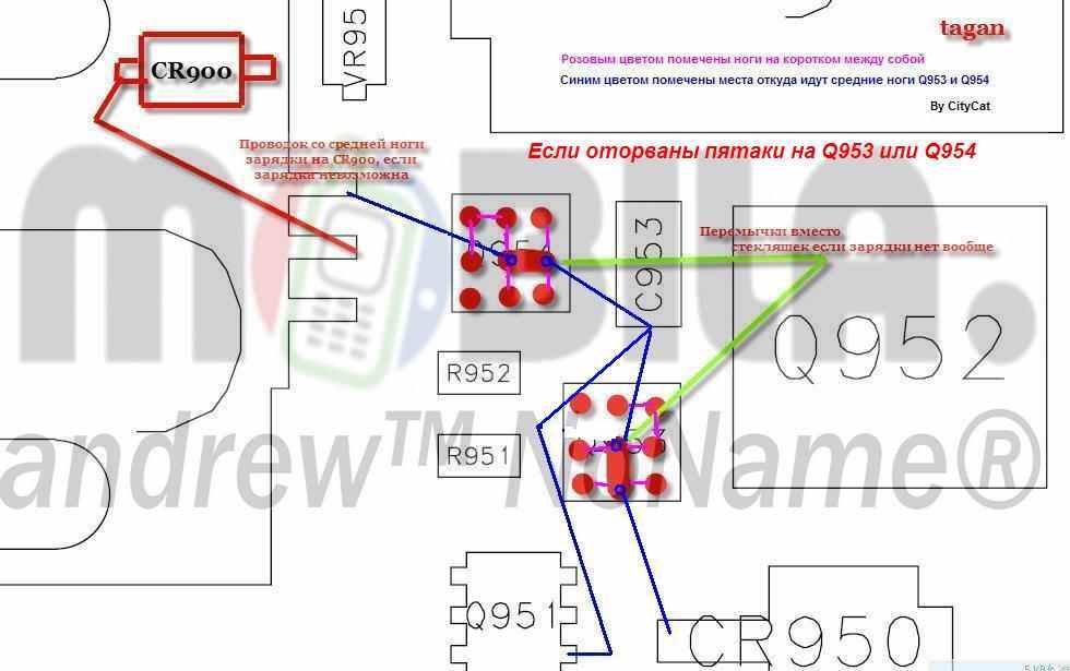

Не заряжается 398 отвалилась стекляха возле входа зарядки их там ещё 2 одинаковых не могу её впаять.можно обойтись как нибудь без неё
Давай фото платы или покажи на этой, какие микрухи

Там на ней толи B05 толи 505 написано,а под ней 9 контактов.в нете сижу с тел и по этому не могу показать на плате

Мне кто нить поможет?ещё раз повторюсь:не заряжается 398 отвалилась стекляха на 9контактах возле входа зарядки не могу её впоять можно как нить обойтись без неё.заранее благодарен

Цитата(Sanek1020 @ 14.3.2008, 7:57) *
Хирург-железняк,это уже другая плата её в воду не окунали на ней подсоединили акб наоборот и из под динамиков пошёл дымок.вот я и спрашиваю что могло сгореть
Бедный Igor 06! (Это я про железНЯК!)!
Во вторых! Что то я не понял модель телефона!
В третьих - вспомнил - вроде Е398,
Сгорела - стекло - расширитель стерео! В начале об этом писали - удали его, и норма будет!
Но телефон будет МОНО!
Смотри выше! я уже 2 раза солюшку выкладывал!
Вот теперь третий раз!
Удачи!
Добавлено позже (14.3.2008, 23:13):
Да тут и так всё понятно - либо Q953, либо Q954!
Добавлено позже (14.3.2008, 23:14):
Смотри солюшку! Я специально третий раз выкладываю!

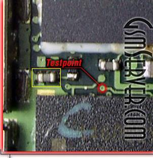

Цитата(Dj-AntoXa @ 14.3.2008, 19:26) *
Игорь, появился еще один с350 не реагирующиий не на что. Что с ними делать?
В с380 разьём норм. Всё припаяно хорошо.Что с этим?
Проследи по схеме цепь юсб! Посмотри где может быть обрыв! И проверь - может сам разъём глючит!
На всех с350 -измеряй потребление!
Уже третий раз пишу тебе - внизу я выложил солюшку по зарядре е398!
Поставь перемычку вместо отвалившейся стекляшки! И всё! Там в солюшке всё подробно нарисовано и описано!
Если возникли вопросы - пиши!
