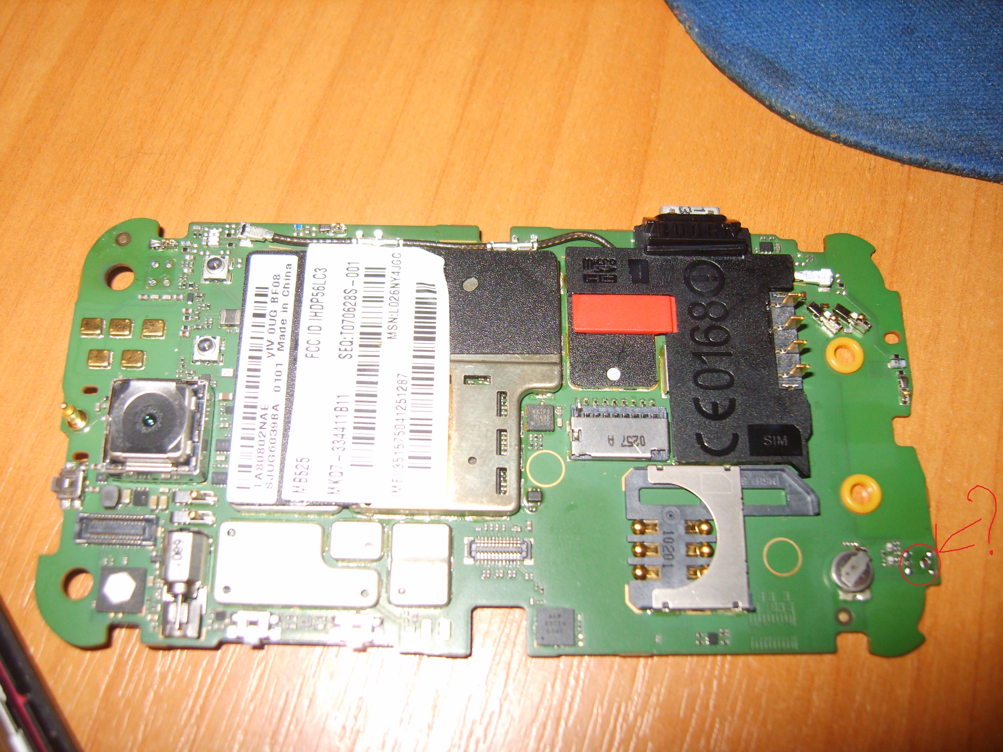

Проблема обнаружена. Оторванный на плате, один средний контакт. Нужна схема, куда он ведет.

Ищи схему на милестоун или дефи, конечно не совсем то, но возможно будет много схожего.. А оторвало вместе с пятоком, микроскопа нет глянуть поглубже?

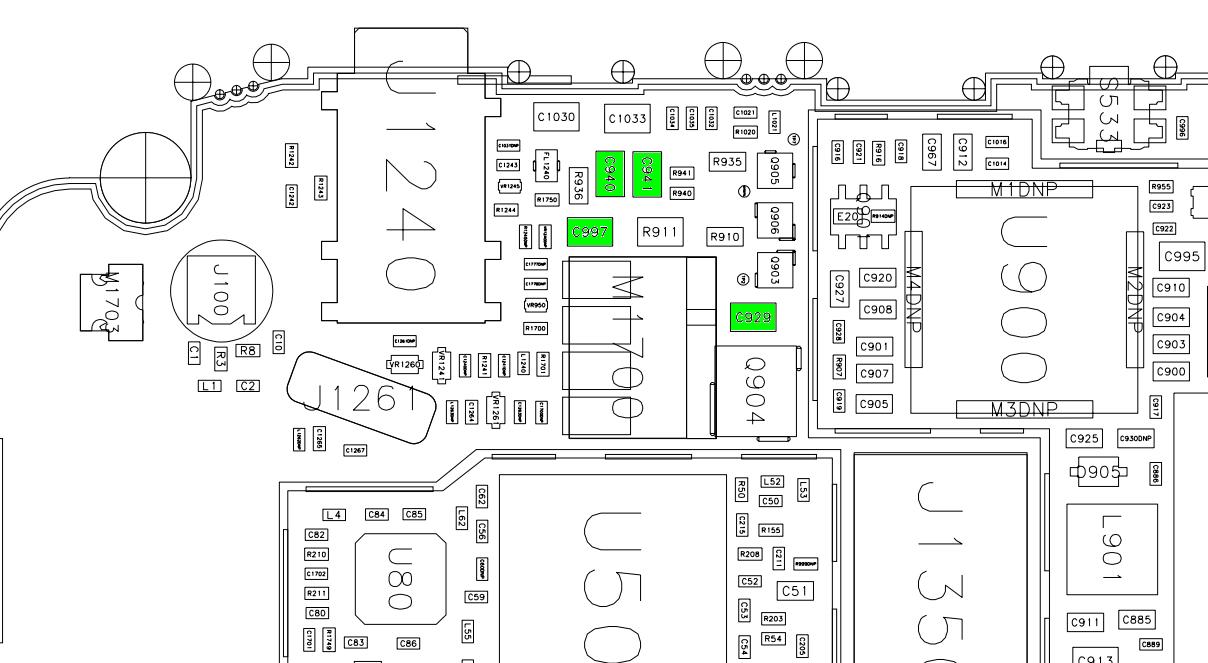

В общем, поборол я глюк с наводками на микрофон. Пропаял 4 конденсатора по питанию (см. прикрепленную картинку) - и наводок больше нет!
По идее, было бы неплохо пропаять и остальные питательные конденсаторы, но они закрыты экранами. Увы.
А вообще - я не думаю, что дефект был вызван плохой пайкой. Старение керамики - известный факт, а судя по заявленным графикам - по прошествии более 40тыс часов, емкость падает более, чем на 20%. А нагревание (пропайка) восстанавливает конденсаторы.

Достаточно было повесить с выводов микрофона пару блокировочных конденсаторов небольшой емкости на землю. Банальная наводка ВЧ.

asassin94
сообщение 12.11.2011, 17:23
Регистрация: 28.10.2011
Пользователь №: 230 569
Прошивка: 2.1
Хоорошое настроение+)
Рейтинг: 3.5
Цитата(Virgilij @ 11.11.2011, 7:14) *
Боюсь самостоятельно никак, если нет паяльной станции и нижнего подогрева платы и естественно опыта работы со всем этим. Так же не факт, что от нокии подойдёт микрофон. На cliq XT я менял целиком шлейф на котором сидел этот самый микрофон, какой тип микрофона на дефи незнаю, нужно фото разобранного дефи..
Есть фото без микрофонов
Смотрите...
Virgilij
сообщение 12.11.2011, 20:34
Уруру
Регистрация: 17.2.2008
Из: Убервальд
Пользователь №: 163 908
Прошивка: PearlMod
Рейтинг: 454

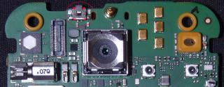

asassin94, вы немного неверно меня поняли, нужно фото самого микрофона (на чём он сидит). За фото платы отдельное спасибо, отличия от кликью весьма ощутимы...
MOTOFAN E770, проверь "неисправную" родную зарядку на другом теле (возможно она исправна и беда в самом телефоне), почисть контакты ЗУ и "мамы" тела зубной щёткой с бензином калоша (да и всю плату не помешает), прошей родной фулфлеш.
asassin94
сообщение 12.11.2011, 22:39
Прошивка: 2.1
Рейтинг: 3.5
Проблема в том что у нету фотки микрофонов((
Читал на этом этом же сайте, что один поменял микрофон на нокиевский 6303

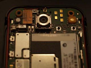

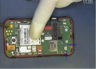

asassin94
сообщение 13.11.2011, 9:28
Прошивка: 2.1
Рейтинг: 3.5
Вот нашел пару фоток плат с микрофонами

Virgilij,
Итак,тело заряжается только через кабель. Родная зарядка телом не определяется никак, также брал зарядку от нокии и резал провода( т.е зарядка нокиа+ штекер и провода от родной зарядки) не работает.
Virgilij
сообщение 14.11.2011, 6:59
Уруру
Из: Убервальд
Прошивка: PearlMod
Рейтинг: 454
Цитата(asassin94 @ Вчера, 2:39)
* Читал на этом этом же сайте, что один поменял микрофон на нокиевский 6303
Тогда самому точно никак, это цифровой микрофон, при установке он очень легко выходит из строя от перегрева. Его сажают на легкоплавкие сплавы (Розе или Вуду) используя паяльный фен или нижний подогрев платы. Занятие это весьма муторное и без опыта почти наверняка угробишь несколько новых микрофонов (я например первый раз убил три штуки прежде чем смог поставить как надо), да и сам микрофон не из дешёвых. Пожалуй в СЦ это выйдет дешевле чем самостоятельно (я за это брал максимум 400р), но если в себе уверен и есть опыт, то пробуй.. Последние фотки кстати ни о чём, слишком низкого разрешения. НА твоём первом фото пометил место где был микрофон - это оно или я ошибаюсь? Если оно, то тогда от 6303 не подойдет..
Добавлено позже (14.11.2011, 11:19):
MOTOFAN E770, зайди в любой магазин по продаже сотовых, скажи что хочешь купить зарядку на в3 (л9/л7 и прочие с разьёмом под миниусб), когда будешь проверять ЗУ на работоспособность, вытащи батарейку с тела, вставь предложенную ЗУ и попробуй включить телефон, если тело включится, вставь батарейку обратно и понаблюдай заряжается или нет. Если всё так произойдёт, значит виноват разьём "папа" в твоей родной зарядке, меняй зарядное устройство, если тело не включится, то нужно будет менять разьём зарядки (мама) на теле или смотреть может отошла одна нога этого самого разьёма от платы, тогда её нужно будет вернуть на место (подпаять).
Цитата(MOTOFAN E770 @ Вчера, 15:44)
* Родная зарядка телом не определяется никак, также брал зарядку от нокии и резал провода( т.е зарядка нокиа+ штекер и провода от родной зарядки) не работает.
Для включения телефона нокия требуется напряжение в 3.7 V, a для моторолы 4.1 V, возможно ЗУ от нокии просто не выдаёт требуемого напряжения, никогда близко не интересовался этим вопросом, так что на достоверность вывода не претендую, требуются замеры от ЗУ нокии и моторолы..
