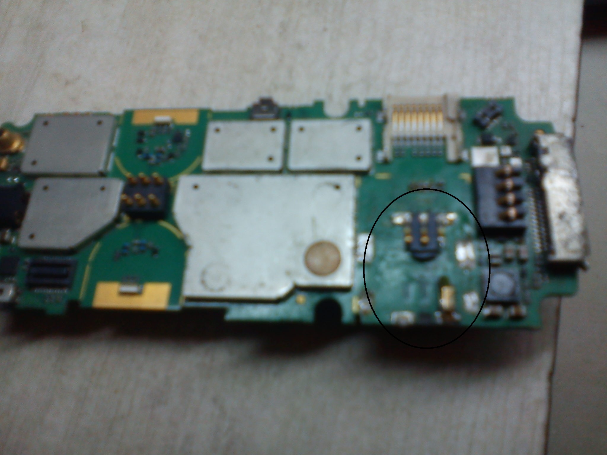

на телефоне E398 сломали держатель сим, и сломали контакты которые отвечают за сим! можно ли пропаять их самому? и как правильно это сделать? пробывал припаять, припаял все кроме одного к плате не паяется так как не за что припаяться! помогите пожалуйста! cry.gif

Battle,
по схеме найди откуда он идет. выведи его.

Battle
сообщение 12.12.2011, 0:02
Регистрация: 20.3.2009
Пользователь №: 196 066
Прошивка: я воще хз
не могу понять куда идёт =(

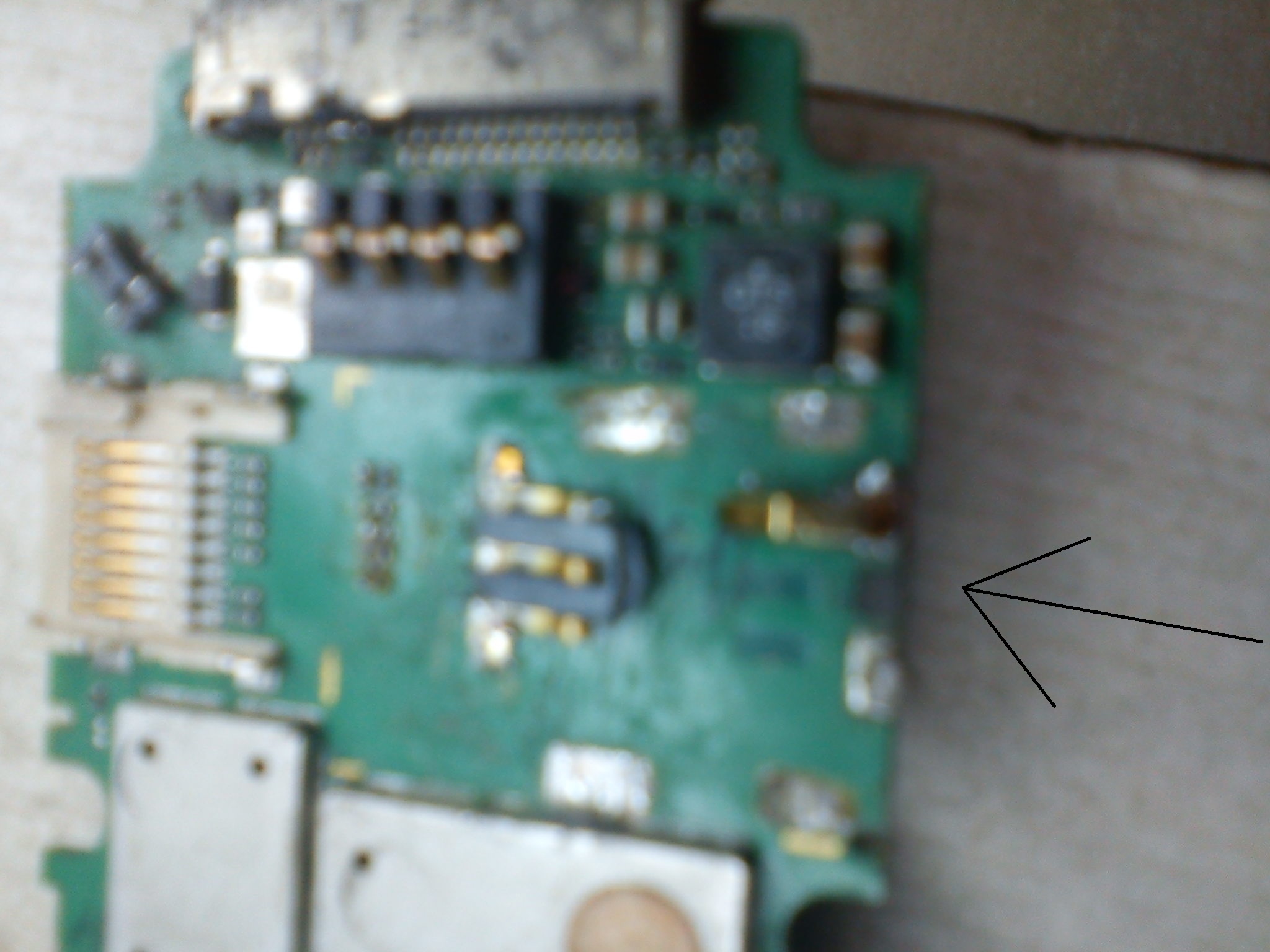

дай фото или на схеме покажи какой контакт нужно вывести.
Battle
сообщение 12.12.2011, 13:27
Прошивка: я воще хз
качество не айс но всё же
Сообщение отредактировал Battle - 12.12.2011, 13:28
