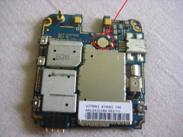

Всем доброго времени суток ! Попал в руки z6 , на платке СИМ и Флеш конекторов отсутствовал разъём под флешку . С горем пополам разъём нашол и впаял , но Флешка не видится телом ! Наткнулся в нете на фото этой платки и обнаружил недостачу одного элемента у себя . На фото отмеченИзображение
По схеме так и не разобрался . Вопрос к спецам : Что это за элемент и от куда можно взять донора ?

фото по крупней можете сделать? нету у меня таких доноров чтоб более точно глянуть

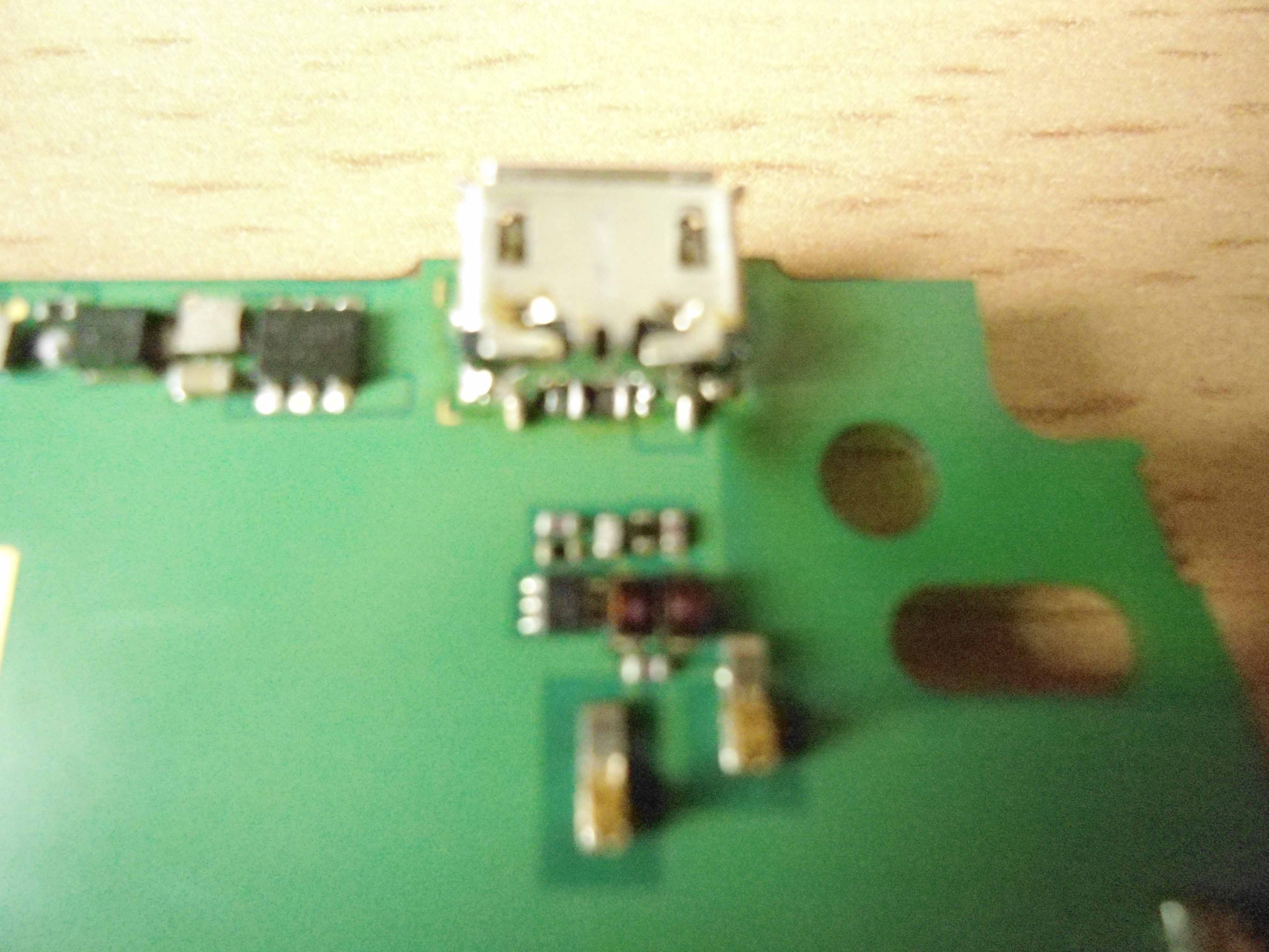

Привет, Друзья!
Нужна помощь в припайке разъёма мини-усб на Motorola E398. Сам с паяльником дружу, но не с такими микроскопическими размерами. Прошу Вас помочь- кто может припаять разъём? Нахожусь в Москве.
Буду рад отзывам!

Всем доброго времени суток! проблема такова:купил моторолу эльку седьмую, там был дефект: нет зарядки телефона через стандартный разьем( зарядка через жабку в разетку), к томуже бывший хозяин- плуг поставил на нее батарею от шестой эльки, что естественно отразилось на работе телефона, прейдеться раздобыть нормальную, но суть не в этом! Я разобрал телефон чтобы почистить от пыли и обнаружил что нехватает маленькой детальки на плате! для чего она нужна эта деталька? где ее можно приобрести? и скоко она стоит?
ПС( эта плата с рабочего телефона, у меня только пластмасочка осталась)
Igor 06
сообщение 11.10.2013, 22:55
Хирург-железячник
Сообщений: 1 133
Регистрация: 20.3.2006
Из: Беларусь
Пользователь №: 75 018
Рейтинг: 778
это акб для памяти времени и даты подойдет практически с любого мобильника моторола и не только. тех времен. на работу не влияет
Сообщение отредактировал Igor 06 - 11.10.2013, 22:55

Приобрел q9h с оторваным разъемом микро юсб. Пятаки контактные еле держались. Подобрал новый разъем, но когда припаивал повесил соплю на 3-4 пины. Убрал тут же, но 3й пин отвалился от платы)) Насколько я понимаю 3й пин это как раз + питания, т.е заряжать тел не смогу. Возможно ли кинуть проводок куда то? Смотрел по схеме, ничего не понял. Сможет кто помочь?
Igor 06
сообщение 13.2.2014, 8:17
Хирург-железячник
Сообщений: 1 133
Из: Беларусь
Рейтинг: 778
выложи нормального качества фото ничего не видно
