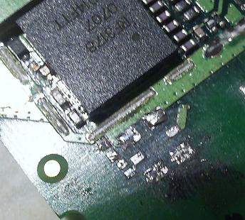

Цитата(Chupa_cabras @ 15.3.2008, 10:00) *
Приложил ниже схему за что отвечает, тот элемент, и если он отсутсвует что делать?
Это схема ТП K1,
К сожалению не могу скачать схему и глянуть что это! Скачай схему, и узнаешь! Проссто восстанови недостающий элемент!
Удачи!

Chupa_cabras
сообщение 16.3.2008, 7:35
Сообщений: 85
Регистрация: 6.11.2007
Пользователь №: 153 043
Модель телефона: Motorola k1
Прошивка: R452f_G_08.03.08R
antinachai,
Это схема ТП K1,
Удачи!
Короче скачал я схему этот элемент НАЗЫВАЕТСЯ R836, если что глянь сам на схему и сравни с моей. Плз

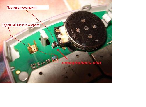

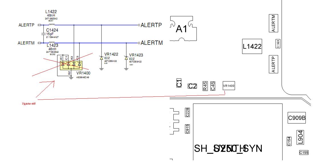

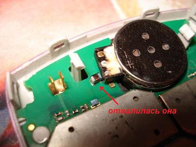

Укажи пожалуйста на картинке, что нужно удалить.. так и не понял что за стекляшка..
(на другой стороне открытых элементов меньше, поэтому фотку не прикладываю)

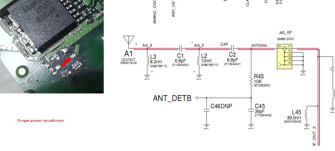

Хелп!!! нужна схемка соединения контактов гнезда для внешней антенны!.. я ее убрал (без вопросов зачем), теперь сети не ловит вообще!
Смотри фотки

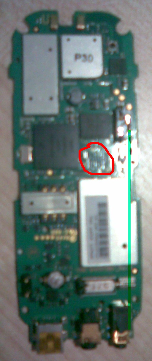

Только не смейтесь shuffle.gif , товарисч дал Моторолу С380, он пытался сделать ТП и оторвал микросхемку, за что она отвечает и есть ли возможность запустить телефон без неё?
Просто мысли такие были, что может быть это gsm модуль или что-то типа звуковой карты, т.е. то, без чего телефон сможет запуститься.

Цитата(Chupa_cabras @ 16.3.2008, 10:35) *
antinachai,
Так тебе везет, возьми посмотри по схеме номинал R836, найди такой же и восстанови его!
Мдя.. смотри фото!
На счёт гнезда - просто перемычка! Но не на массу а на 2 других контакта!
Удачи!

Цитата(HOLMS @ 17.3.2008, 10:17) *
Смотри фотки
Я ему высылал схему, он на плате не смог найти стекляшку!
Смешного ничего не вижу!
Что такое gsm модуль - сам не знаю!
А оторвано - U705 - это судя по схеме - оперативная память!
Смотри фото!
Без неё тел не запустишь!

Provodnik
сообщение 17.3.2008, 16:14
Мотодизайнер
Сообщений: 1 026
Регистрация: 19.8.2007
Пользователь №: 144 957
Модель телефона: A1600
Рейтинг: 479
контакты расположены так.. если я правильно понял, то замкнул два верхних.. не помогает.. not_i.gif
Сообщение отредактировал Рrovodnik - 17.3.2008, 16:26
Chupa_cabras
сообщение 17.3.2008, 17:20
Сообщений: 85
И всё!
Удачи!
Такс, было бы интересно токо как =) может подскажешь чем его заменить, и вообще как!

antinachai
сообщение 18.3.2008, 15:02
Сообщений: 120
Регистрация: 29.7.2005
Пользователь №: 47 325
Модель телефона: Каждый день новый!
Прошивка: Шо эта?
Рейтинг: 86
Цитата(Рrovodnik @ 17.3.2008, 19:14) *
В по идее должно работать как на картинке!
Если не работает - значит не гнездо!
Удачи!
Добавлено позже (18.3.2008, 18:04):
Чем заменить - найди на схеме номинал - и на других платах поищи такой же!
Как заменить - впаяй то что найдёшь на место оторванного элемента!
Удачи!
