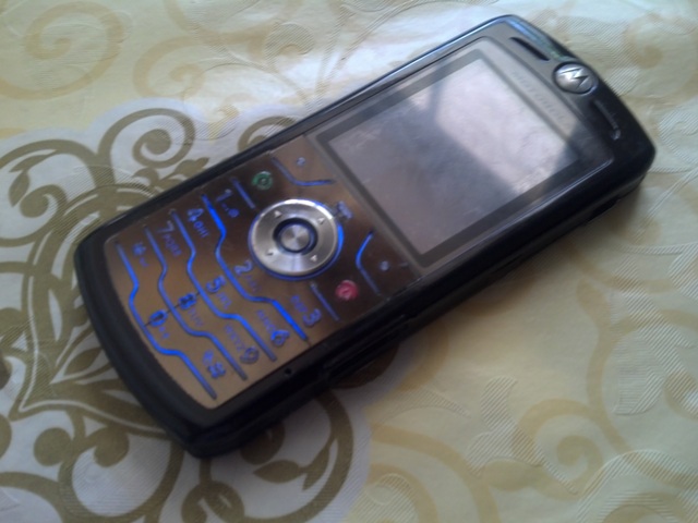

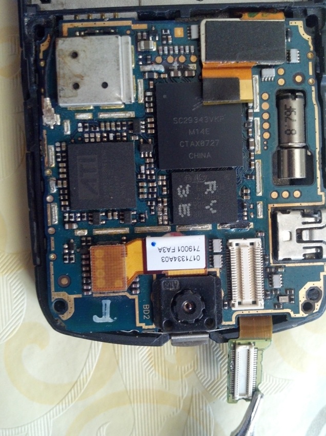

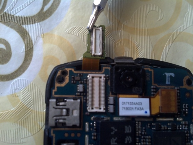

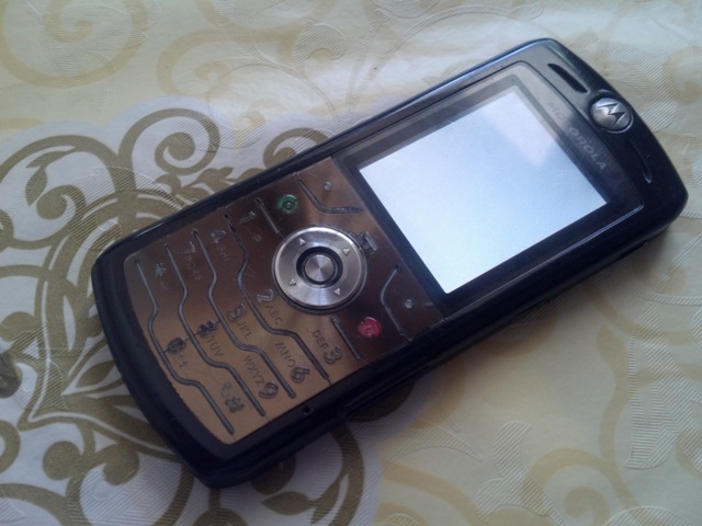

privet vsem. u menya takaya problema. tel L7. nachalos eta s proshivaniyem ne tavo proshivki (R4517 poverh R4513). zdelal TP, repair PDS, proshil na ASR_RB. V itoge tel rabotayet a ekran chyorniy. Yesli v boot to ekran beliy. V masterskoy skazali problema na shleyfe ekrana i postavili drugoy ekran ot donora. no problema ne bilo resheno. koroche ne pochinili. Kogda ya delal TP ya ubral metalicheskiy ekranchik. Tel seychas rabotayet no poprejnemu ne pokazevayet ekran. chto vi mojete posovetovat. ato shash v moyom gorode ya dumayu voobshe ne ostalis mastera kotoriye po seryoznomu ponimayusheyi aparati Motoroli. Vse seychas mastera da Nokia i Samsung. pomogite pojalyusta.

увы я непонимаю что вы написали. проверьте где снимали экран не повредили ли вы микроэлементы

Vot foto
Добавлено позже (23.6.2014, 13:48):
1 foto telefon v boot rejime
2 foto telefon vklyuchyon

нужно фото лучшего качества. по этому фот мне ненравится где тп там такое ощущение что коротят элементы . + на шлейфе дисплея тоже какаято грязь. вы дисплей точно подкидывали 100% рабочий

Da, tam gde TP delayut ne xvatayet odnovo elementa (rezistora shtoli). Pochemu ya ranshe ne zametil. Peremichku mojna tam sdelat? Ili platu menyat nado.
