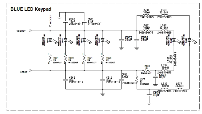

sad.gif Antinachai!!!!! L7 клавиатурная а на мембране отвалились железочки
Смотри схему: особенно прикреплённый участок! Наверняка где то отгнило! Найдешь - напиши! Тебе потребуется цифровой тестер! железочки с легкостью можешь найти с любой мембраны! что бы приклеились - используй 2х- сторонний скотч!

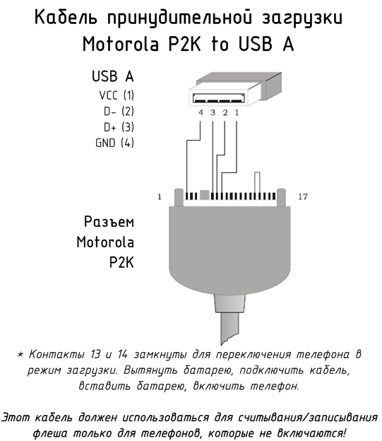

1. Неправильно прошил бут. Пробовал способы из темы про восстановление тела (вроде руки не кривые). Ничего не помогло, винда находит неизвестное устройство. Неужели только ТП?

Здраствуйте, у меня такая проблемка:
Имеется Е398, как и чем его прошивали мне неизвестно, при подключении батарейки сразу идёт в бут (на экране при этом ничего нету), прошиваетса всеми возможными программами, но так и не включается (пробывал прошивать через ТП, результат 0 )
Попытка воостановления через RamLDR:
1. Делаю ТП и подключаю к компу, комп видит его как S Blank Neptune LTE
2. Включаю RamLDR и посылаю ldr_all.bin (прикреплён в архиве), жму Erase...
3. Вижу ACK_ERASE и посылаю по адресу 10000000 файл boot+pds (прикреплён в архиве)...
4. В логе написано что файл отправился правильно, перезагружаю телефон без ТП (он опять как S Blank Neptune LTE)
5. Опять отправляю ldr_all.bin и сливаю данные с адресов 10000000-10020000, получается файлик 10000000 (тоже в прикреплённом архиве)
Телефон не включается. В итоге файлы boot+pds и 10000000 очень сильно отличаются, такое чувство что телефон при заливке данных очень сильно их каверкает (или неправильно заливает)...

antinachai
сообщение 12.2.2008, 15:02

Имеются два трупа E398:
2. Девушка в дождь уронила в лужу. Предложил просушить - отказалась. В итоге телефон долгое время (даже не знаю, сколько, около месяца) лежал с подключенной батареей и при включении показывал белый экран (иногда еще и подсветка моргала). Потом он все-таки попал ко мне в руки spiteful.gif . Если тел наклонить, то можно разглядеть изображение на экране (только очень тускло и с мусором в виде каких-то линий и точек). Все работает, музыка играет. В СЦ сказали - замена дисплея (1500 р.). Сам разбирал, почистил зубной щеткой (в некоторых местах на плате налет грязи был), лучше не стало. Спиртом пока не чистил, т.к. спирта нет smile.gif. Плюс ко всему тело быстро сажает батарейку.
1. Увы... Только ТП!
Правда есть ещё способ - посмотри картинку ниже! Мож поможет!
Если увидится, сначала репаир ПДС - RepStudioDemo, затем шей! (Что шить - смотри сам!)
Если не получится - пиши!
№2. 1.Возможно сдохла батарея! Попробуй сначала аккум поменять! Далее получше вичисти! Как чистить - выше я писал об этом!
На счёт замены дисплея - у нас - 1100 - оригинальный дисплей! Сам дисплей стоит -
LCD (Дисплей) Motorola E398 в оправе 283,00 руб. шт 255,00 руб. шт 236,00 руб. шт
Выше была ссылка на прайс!
Попробуй сам достать дисплей!
Удачи!
Внутреннее чутьё подсказывает что дело в железе, ибо тотже софт корректно работет с другими телефонами
Plz help...
Ну попробуй мой способ -
1. Делаем ТП,
2. Repair PDS - RepStudioDemo,
3. MSTool 8 - прошиваем IMaGE, должно стирать 0 байт. в это время дёргаем кабель..
4. Дёргаем батарею на 5 сек, вставляем - телефон в бланке...
5. Опять Repair PDS - RepStudioDemo,
6. Скачиваем SmartMoto, ши стандартную прошивку (заводскую) R372_.... 95R.
7. Открываем SmartMoto, вкладка PC FLASH, и шьём заводсую прошивку! (НЕ IMAGE)
Вроде всё...
Проверяем, если включается - дальше уже на твоё усмотрение...
Ещё возможно нарушение контактов под процом, тогда только прогрев! Но я думаю всё у тебя обойдётся программно!
Удачи!

antinachai, У L7 после прошивки E0R (до этого были DCR > ACR > AER) не гаснет подсветка экрана при подключении штатной зарядки (при зарядке от USB все нормально). Пробовал откат на AER, Full Repair PDS через P2K Easy Tools - ничего не помогло.
L9 с той же зарядкой ведет себя нормально.

Repair PDS через P2K Easy Tools не всегда полностью и коректно репайрит пдс... были случаи когда получались трупы ...
пробуй прошится прошами DCR где в названии указан пдс

Igor 06, "В названии проши указан PDS" - это всего лишь означает наличие файла /a/mobile/system/generic_pds_init данной версии. Сами прошивки (рефлеши) все одинаковы. Может быть ты имел ввиду image?
Прошиваться пробовал. Кстати, после установки дуалбута 3.3 by xmasloff (я его использовал для входа в бланк без ТП), приходится шиться прошивками со снятой РСА, а на новых прошах (AER, E0R, E1R) приходится дополнительно применять патч Run_phone_LTE2.
Для начала восстанови стандартную прошивку, а затем ещё раз перешей!
Проблема у тебя софтовая, софтом и решается!
А так в принципе - возможно она тебе и нен мешает...
Удачи!

blackbox что тебе еще посоветовать посоветовал бы клипом сделать репайр пдс или донглрокром но это не фри... попробуй поставить родную прошу и еще раз сделать репайр пдс ....
Это я уже делал. Может подскажешь, как еще можно бороться с подсветкой при зарядке?
