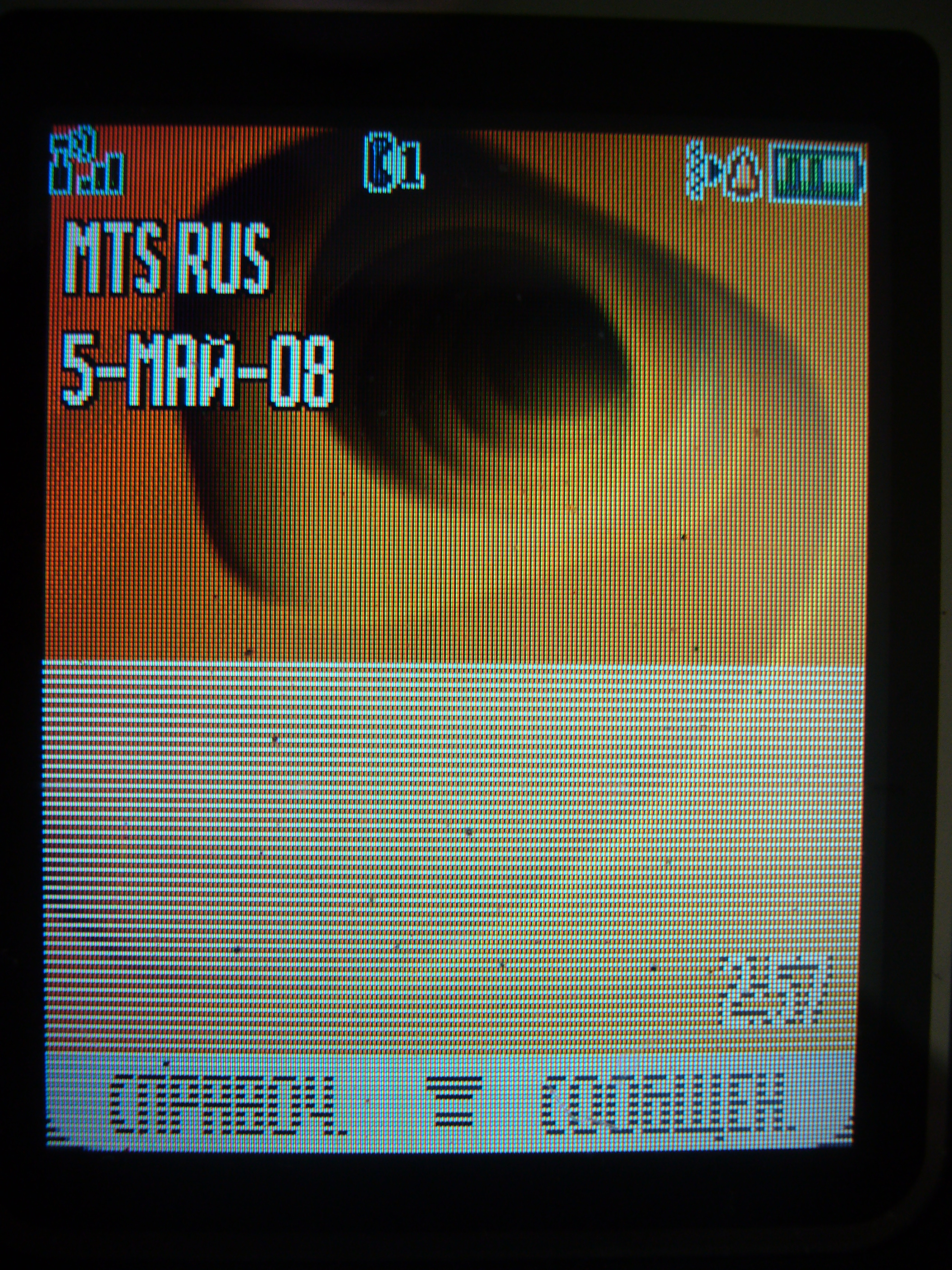

fedorchumak
сложно сказать на сомку не похожа,скорее всего флеха
экран не снимал не смотрец проц с флехой ероглифами местическими не разресован случайно smile.gif ?
