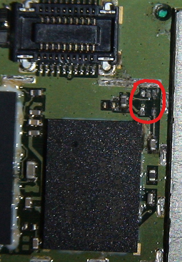

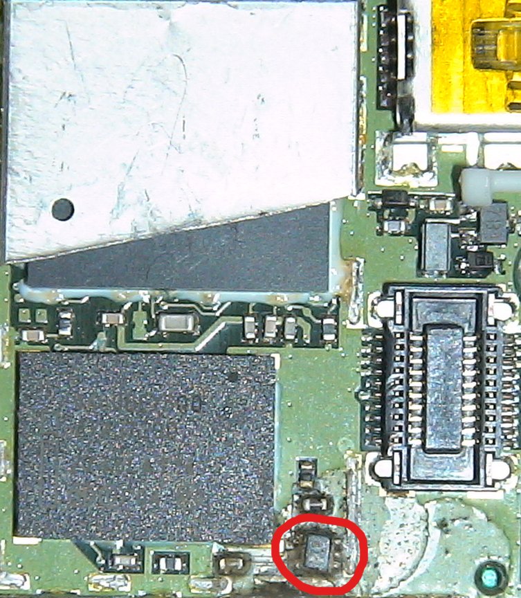

Итак, понадобилось сделать тестпойнт на К1, в процессе снятия экрана отломил один навесной элемент :-( Подскажите, уважаемые, что это за деталь и как дальше поступить с телефоном. Фото прилагается.
P. S. Телефон включается и начинает загружаться, потом гаснет, в бут режим заходит, программы его видят. Но! Ни в одной программе не виден IMEI.

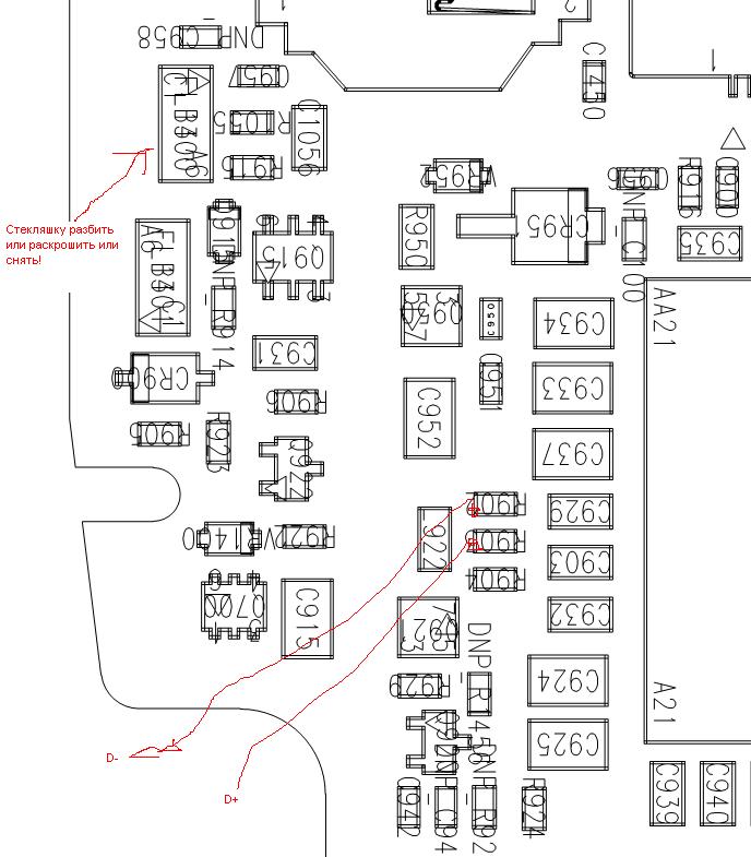

Цитата(Krab1 @ 8.5.2008, 5:47) *
Во вобщем по поводу Моего Е2 разобрал по смотрел вроде с виду все нормально в местах где флешка суеться ни чего противоестественного я там не нашел..... но карты не читает по прежнему sad.gif
Опиши что делал? смотри схему и стекляшку MMC, удали её, и поставь перемычки! Только ставить их довольно сложно! Если будет вопрос про схему перемычек - пиши, схему предоставлю.
Удачи!
Для начала - восстанови элемент!
Элемет - не могу сказать - схемы нету! Но судя по поведению телефона - он важный!
Удачи!
Удачи!
Ужас а вот этого я как раз не умею делать наверное все таки в СЦ отдам smile.gif а то что то я смотрел вроде ни чего из признаков "сгорело" нету.... а вот какие то манипуляции делать особенно с пояльником боюсь... как то нет опыта я же не техник smile.gif

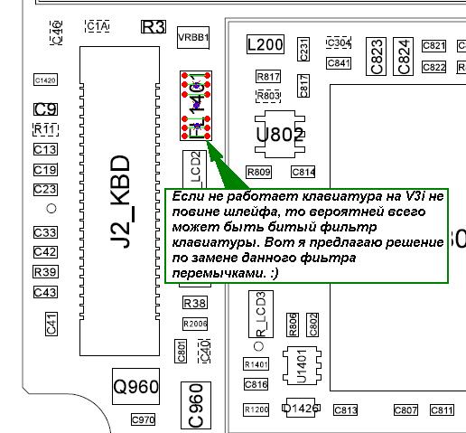

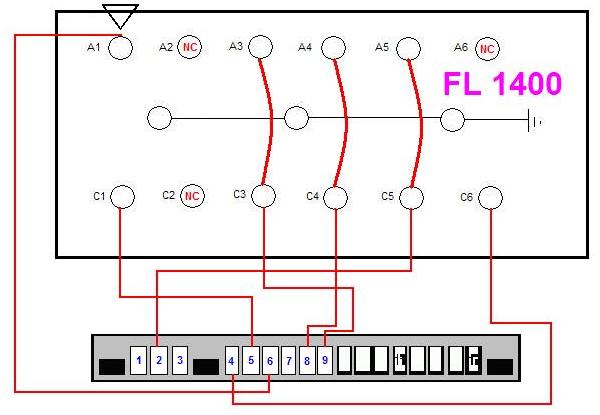

Проблема с моторола V3i, клава не реагирует на нажатия клавиш, единственное, что тока включается с красной кнопки и все, боковые клавиши тож не реагируют. Шлейфы заменялись недавно, чистил спиртом не помогает.
Ну сдесь я тебе не могу помочь.... теперь уже ясно что дело в стекляшке! Сожалею.....
Если нужна схема перемычек - пиши, выложу!
Удачи!

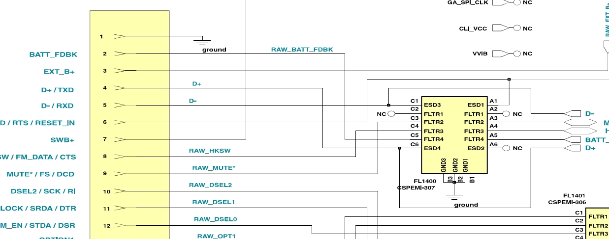

Как и выше - стекляшка!
Шлейф- ни при чём! 6 перемычек спасут тебя!
Вот схема!
Удачи!

На счёт v3i - смотрим окисления на конденсаторах возле разъёма шлейфа на плате, так же разбирай верхнюю часть, затем дисплей, и чисти все элементы! Было у меня такое! Помогла чистка окислений!
Удачи!

Цитата(sidr @ 12.5.2008, 12:16) *
у е1000 не работает нижний блок кнопок и джостик stink.gif Что можете посоветовать?
Какова предыстория телефона???
А схему смотрел ? Куда идут кнопки и джойстик?
Наверняка опять стекло!
Но всё же! Проверь! Увы сам схемы не имею!
Удачи!

Аntinachai Ты видел мою тему (Дело такое .Аторвались контакты USB в телефоне тоесть D-,D+,V+(3,4,5)контакт . Кто знает где можно ещё найти по схеме чтобы подключить тело к компу.Гдето читал что можно подцепитса к R902 и R903 Подсоеденяюсь ничего не выходит пишет что неизвесное устройства. Подскажите что можно придумать.).Не жадничей, подскажи очень надо Тело надо прошить а ни как.
(не грубость а мораль сей басни) ---> извиняюсь за оффтоп!
На те боже что нам не гоже!
" (Дело такое .Аторвались " - Оторвались!,
" тоесть " - пишется раздельно!
".Гдето " - пишется раздельно!
" подцепитса " - Подцепиться!
"жадничей" - Не ЖадниЧАЙ!
Очень люблю русский язык!
А теперь о проблеме !
Я не жадный!
Перемычки рулят!
Вот тебе схема! Если что то не понятно, напиши! Объясню! Только пиши правильно!
Удачи!
