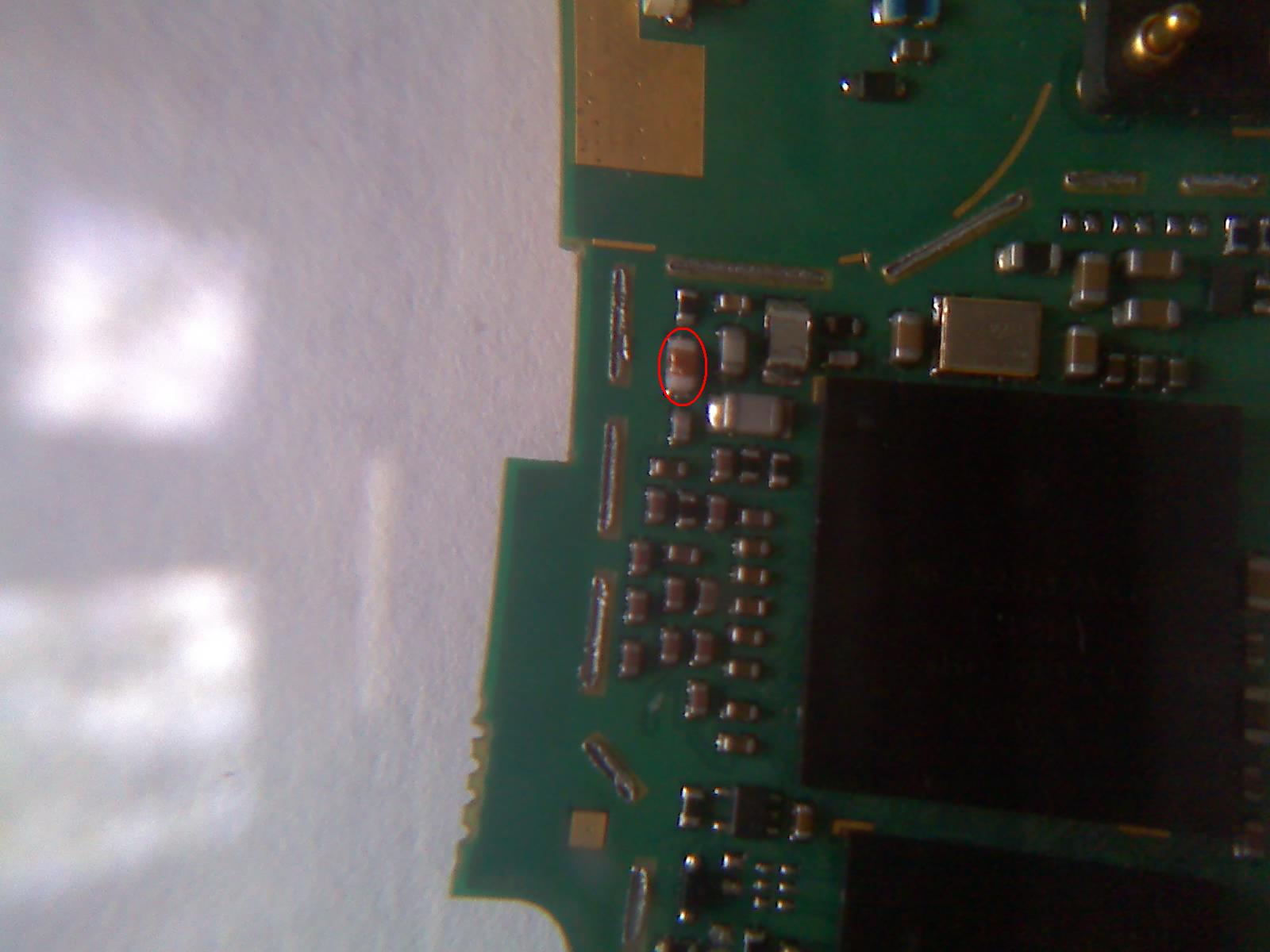

такая проблема
Отдали мне мотор е398. были такие симптомы:
1. утопленник. после разбора тела оказалось, что нет. плата вроде чистая , датчик белый
2. знал ,что проблемы появились после падения
3. после попытки вкл. уходит в вечный ребут (подсветка клавы мерцает,экран загорается и гаснет,при попыткезайти в бут теже симптомы,при замыкании 4-5 контактов тоже,при подключении кабеля в этот момент *неизвестное устройство*).
Что было проделано:
1. разобран
2. прочишен основательно
эмоций ноль
3. снят защитный экран, сделан Т.П.
4. Востановлен бут
5. Залита 42р с универсальным ПДС.
О чудо он работает после того как перезагрузился по окончанию прошивки.(экран , подсветка клавы всё работает clap.gif ) clap.gif
6. отсоединяю крокодилы , собираю тел , включаю И увы теже симптомы sad.gif cool.gif
7. процедура прошивки была повторена. работает. при попытки вкл. через клаву Фонарь
Напрашивается два вывода
1. что-то в плате клавиатуры- смена её решит проблему????????
2. что-то с микрухами на основной плате????
Кто что может скзать. ИЗ компетентных людей
Заранее спасибо.

e398
этот элемент на плате поврежден
при это тел отключается при прошивании
влияет ли он на прошивание?Прикрепленное изображение

Цитата(valantus @ 2.6.2008, 22:17)
e398
Он стоит в цепи rx, tx и прошить без него не получиться.
