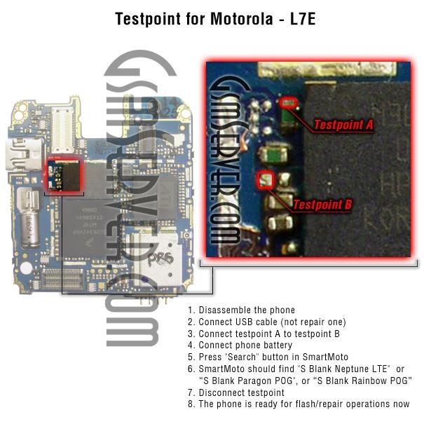

люди добрые... кто-нибудь может в Москве помочь за денежку с L7e Зделать ТП? Зарание спасибо!!! Если чё вот моя ICQ 435754981

citroen
сообщение 25.6.2008, 8:38
MotoAuto
Сообщений: 2 751
Регистрация: 19.8.2006
Из: Minsk, Belarus
Пользователь №: 95 640
Рейтинг: 1243
Думаю лучше сам! Вот тема....
FAQ по ТП for L7e Z3 K1 (железный Test-Point)
скачай оттуда doc файл и там все понятно. Я скачал посмотрел, все очень просто расписано, даже есть картинки чтоб точно все было. Думаю будет страшновато, но все равно лучше сам.

блин я там уже 2 дня пробую зделать и не как. л кто-нибудь может в Москве помочь за денежку с L7e Зделать ТП? Зарание спасибо!!! Если чё вот моя ICQ 435754981
