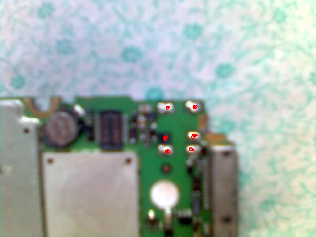

эм... привет всем
народ у мну проблемка у моего младшего брата Мотор в 980
так вот он короч как то умудрился выдрать с мясом гнездо для подкл гарнитуры ( о блин я даж не представляю как это так можно) и теперь тело не слышно , тоесть не слышно собеседника , я тоже по идее говорить немогу и музыка тож не проигрывается на внешнем динамике ...
как я понял при отсутствующем разъеме тел думае что к нему подрублена гарнитура т.е когда в него вставляешь ее она какие то кнтакты перемыкает (изначально при разъеме то они замкнуты, ну а так как самого гнезда для нее нет то и где то что то разомкнулось(замкнулось) ... так вот проблемка в чем... теоретически как я думаю что если поставить какую нить перемычку то тел будет думать что в нем нет гарнитуры и все будет ок ...
только я вот незнаю что коротить надо ... может подскажите ? (там всего вроде 6 контактов , по идее один общий, левый,правый каналы, микрофон) ну и два остаются , я думаю это они и есть , ток вот вопрос какие именно они ...
подскажите пожалуйста

Sektor-punk
сообщение 13.7.2008, 12:45
Регистрация: 3.3.2007
Из: Беларусь
Пользователь №: 125 171
Модель телефона: Nokia 5800
Цитата(HOLMS @ 12.7.2008, 22:57) *
Вот:
спасибо большое
Блин вчера попробовал (почти со всеми ) блин я не силен в схемах
вот фото , объясните что с чем коротить
HOLMS
сообщение 14.7.2008, 3:13
Сообщений: 588
Регистрация: 12.4.2005
Пользователь №: 40 589
Рейтинг: 142
Попробуй так:Прикрепленное изображение

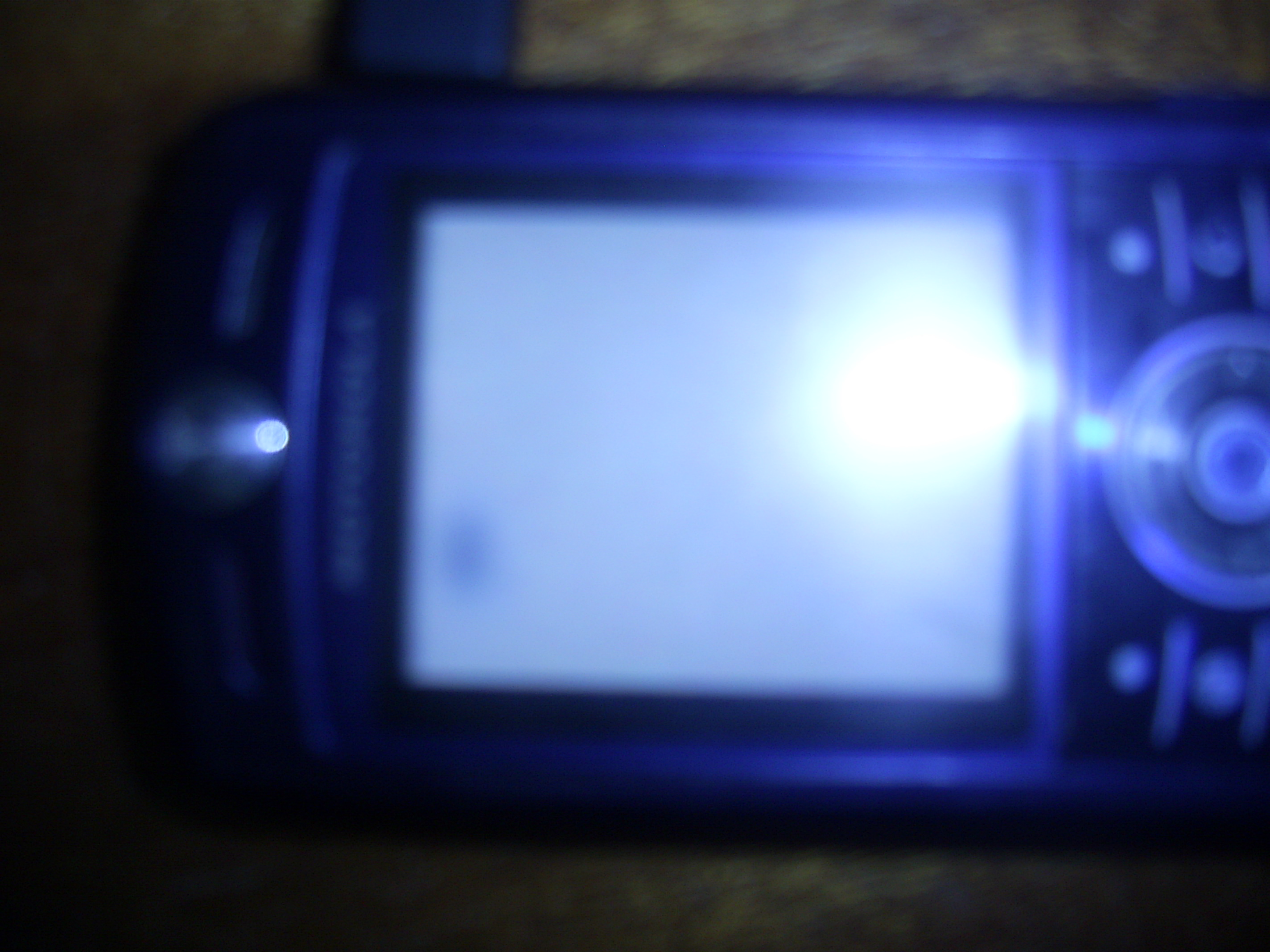

BrainRX7
сообщение 19.7.2008, 18:31
Сообщений: 360
Регистрация: 24.5.2006
Пользователь №: 84 571
Модель телефона: E2, U9, CX70
Прошивка: MAXX E2, LinuxMod
Рейтинг: 350
Дисплей на L7 горит белым, раньше хоть иногда становился нормальным, можно его как-то оживить (какой-нить тепловой обработкой, например biggrin.gif ) и ещё камера не работает: то есть включаешь, в видоискателе просто всё чёрное
Сообщение отредактировал BrainRX7 - 19.7.2008, 18:31

BrainRX7,
Разбирай проверяй шлейфы

Masters,
также шлейф для начала проверь, переткни его

имеется v3i. телефону меньше полугода. после случайного удара об стену тел не включается. ко мне попал в бланке, перепробовано почти все из темы про восстановление v3i. тп, бланк и флеш режимы работают как надо, но при прошивке в подавляющем большинстве выдает critical error 84 ( после или по время прошивки cg1), после удачной прошивки (пару раз удавалалось) реакции никакой - только флеш режим. бут и пдс льется хорошо, коннектится без проблем. собсно вопрос: можно еще надеяться на софтовую проблему или железо по-любому( внешний осмотр ничего не дал - все целое)? что посоветуете? спасибо

Vovan2501 пропаять флешь и проц в первую очередь

BrainRX7

Цитата(MARKyxa @ 21.7.2008, 5:23) *
BrainRX7,
Ну как бы до этого легко догадаться wink.gif они все целые, дисплей от L7e работает отлично. Так вот и спрашиваю, как можно спасти дисплей?
Никак.
Судя по симптомам в дисплей попала влага.
Теперь только замена.
