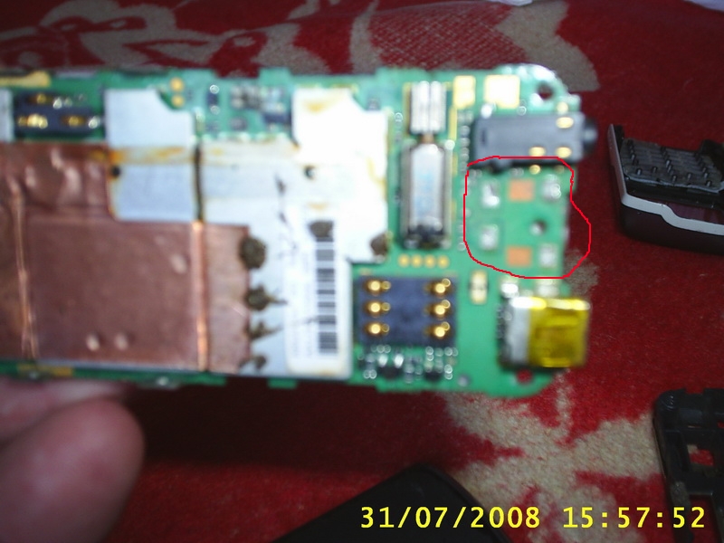

У меня есть моторола с450 по неизвестным мне причинам было удалено гнездо зарядки из тела, а также 4 болта, вот решил вставить свое гнездо (опыт в пайке есть еще какой) и столкнулся с проблемой , а к какому из 4х контактов напайки где было гнездо должен подходить ток с БП
Сообщение отредактировал kqlek - 31.7.2008, 13:52

На c450 разъем мини usb.У всех usb распиновка контактов одинаковая.

kqlek, <br /> или 1 или 2 точно не помню как паятся надо, заряжать от кабеля будет.

atix,
если можешь обведи на картинке какие именно пины-контакты из тех 4х

kqlek берешь мультиметор и вызваниваешь корпус .... потом + ..... если что стучи помогу ...

Млин сделал на e398 еще одну проблему.Пропоял гнездо зарядки(обычным паяльником),и снес нафиг неловким движением стекляшку стоящую рядом - Q954.Носил ремонтникам чтоб обратно прилепили.Они говорят на ней нету контактов и нужна стекляшка с другого тела.На ней и правда из 9 контактов присутствуют только 3.Но не похоже что остальные 6 оторваны,там скорее изначально задумано что припаивается она на 3 верхних,нижние 6 замыкаются металическим бруском стоящим в этой стекляхе(4809807C41) без пайки прижимом.Может кто паял эту деталь подскажите как она должна припаиватся.
