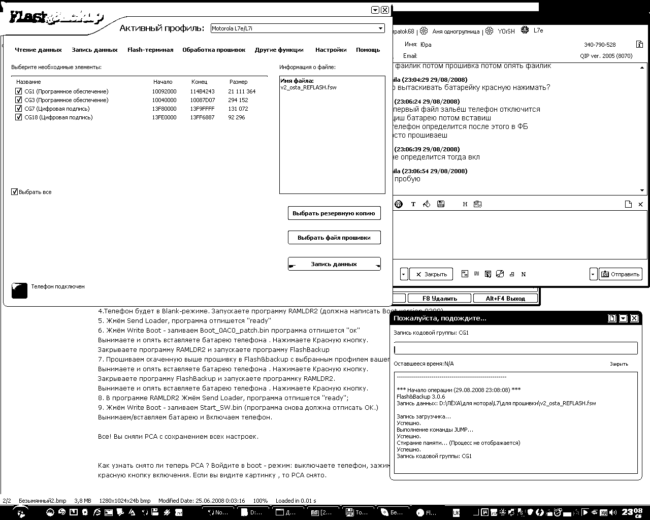

HeroBoitz
сообщение 2.9.2008, 16:23
Сообщений: 64
Регистрация: 13.6.2006
Из: Ukraine
Пользователь №: 87 530
Модель телефона: slvr L6, MPx220, L7e
Прошивка: Juix,WM03,Free
Написал немножко не там. Перенаправили.
1. Начну с того что на тел попала вода и он стал жрать батарею часов за 15 полностью.Батарею проверили на др. теле работает нормально.Думаю надо тел шить. зашёл сюда FAQ по снятию RSA на Z3, К1, L7e, L7i (софт-ТП) почитал.Начал делать по инструкции, проги отписывают то что надо. Но когда начал заливать через ФБ рефлеш, диалоговое окно зависло: секунды не отсчитывает ползунок не движется. Ждал долго (за это время можно два раза прошиться) пишет на теле апгрейд ин прогрес. Отсоеденил. Подсоеденил батарею обратно. Белый экран. Отписал чё то в теме по софт ТП и начал изучение железного ТП.
2. Прочитал почти всю ветку чтоб наверняка. Один чел написал поможет через аську. Дальше с ним.Подключил тело просто к компу. Сразу определился. Посмотрел в РСД сбланк нептун лте2. С другой стороны вытащил батарейку. Подержал так неск. минут. Стал в РСД Neptun LTE. Потом опять железный и с 4-го пункта. На том же месте висяк.
3. Дальше в тему Поднятие убитых L7e/Z3/K1/L9/W510. Скачал, патч применил на CG1 х-мото, собрал. Скачал Универсальный ПДС на всяк случай. Дальше железный ТП и опять висяк. И так много раз. Не пробовал только на др. системе. И не понятно почему стиране памяти есть, запись загрузчика есть, а запись групп нет.
HELP ME PLEASE!
Просьба не задавать вопросов типа: А ты порт менял? Прога зарегестрирована? Профиль тот?
Ниже файлик с монитора.
Сообщение отредактировал HeroBoitz - 2.9.2008, 16:26

HeroBoitz,
вот тупо лечить железные проблемы софтово,надо было разобрать и для начала помыть! а потом уж пробывать шить! вот разбери, кинь плату в спирт пусть поплавает часа 3(можно и больше) потом потри зубной щёткой намоченой спиртом! ну а потом пока мокрая продуй чем нибудь (например насосом) и феном получше просуши! собирай и пробуй шить!
