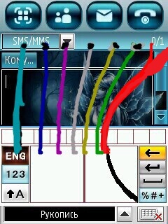

Знаю, что не у меня одного такая проблема. Итак, найдена причина глюков и отключения тачскриина, вся проблема в клее, который использует компания. Все те разводы на экране, которые видны при солнечном или люминесцентном свете -- это разводы клея. Он просто растекается от краев к центру стекла. В результате тачсрин сначала глючит, а потом, при дальнейшем растекании он просто перестает реагировать на прикосновения. Поскольку мой Е6 уже не реагирует на нажатия, я решил разобрать экран. Кроме этого долбаного клея ничего не обнаружил. А про сенсорный экран нарыл вот что:
Он состоит из гибкой пленки и стеклянной основы. Несмотря на внешнюю простоту, его конструкция достаточно сложна. На пленке нанесены вертикальные проводники, на стекле — горизонтальные; кроме того, на стекле нанесены мелкие точки прозрачного пластика, предотвращающие замыкание проводников на стекле и пленке в «нерабочем» состоянии. Нажатие пером на экран приводит к прогибу пленки и замыканию проводников на стекле и пленке. Поскольку сопротивление прозрачных проводников относительно велико (сотни омов), вспомогательный контроллер может определить точку нажатия на экране (но только если нажатие происходит в одном месте). Очевидно, что повреждение пленки или стекла приводит к разрыву части или всех проводников и пропаданию чувствительности части или всей поверхности сенсорного экрана (в редких случаях она сохраняется, но о точности определения места касания говорить уже не приходится). Попадание жидкостей также крайне негативно отражается на работе сенсорного экрана, даже после сушки работа дисплея может быть необратимо нарушена.
И что теперь делать владельцам мертвых тачскреенов?

Кстати я есть разные тачи, тот что у меня изначально был в телефоне - работате нормлаьно, никакине знаю, извините разводов, непроводящие точки довольно часто расставлены, а на том что я заказывал получилось что точек меньше, и через некоторое время появилось что-то вроде пятна в центре тача....
можеш тач сфотать?

ws_MeGa
сообщение 18.6.2009, 10:51
Сообщений: 500
Регистрация: 20.11.2008
Пользователь №: 186 604
Модель телефона: Moto X Play
Прошивка: 24.61.52
Рейтинг: 232
вообщем включил рукопись, провёл по правой гранище, снял скрин, включил фоторедактор, провёл по остальной части правой границы, получилось вот-так.....Прикрепленное изображение
все линии проводились из чёрных точек(Кромке красной, забыл отметить точку) стилусом вниз(ровно вниз) по линиям видно как происходит смещение... причём нашёл способ как можно продавить стилусом в мёртвую зону, но таким способом можно СЛОМАТЬ КОРПС за 1 день(это не ошибка, именно ! корпус ! )
Сообщение отредактировал ws_MeGa - 18.6.2009, 11:05
