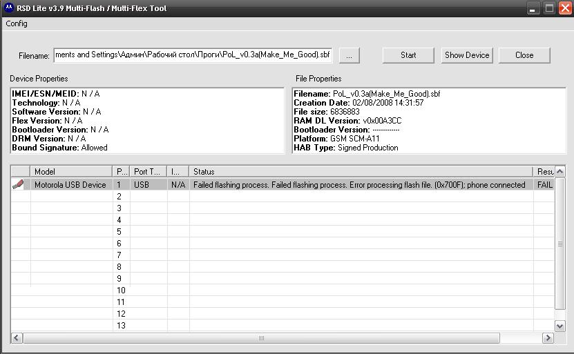

gguestt, красавец, вот только ничего внятного не вижу. может стоило растянуть колонку "Статус" ошибки пошире? thumbsup.gif

gguestt
сообщение 9.2.2008, 19:47
Сообщений: 90
Регистрация: 17.4.2006
Пользователь №: 79 275
Модель телефона: MotoROKR z6, VE66
Рейтинг: 3.5
Вот проблема при прошивке. Перчитал уже все темы про z6, не увидел такого.
Телефон стоит в режиме модема, включеный определяется нормально, а в буте - вот так...
ЗЫ. Напишите кто нибудь мануал по прошивке

nsk_qwerty
сообщение 9.2.2008, 22:58
Сообщений: 708
Регистрация: 15.4.2005
Из: Новодвинск
Пользователь №: 40 788
Модель телефона: HTC Desire
Прошивка: Stock Froyo
Рейтинг: 234
gguestt, "Error processing flash file" - РСД тебе ясно дает понять, что косяк с файлом - либо ты криво слил прошу либо из-за того, что в пути к файлу прошивки присутсвуют русские символы.
