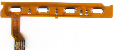

VornaV
сообщение 10.2.2008, 13:54
Регистрация: 10.2.2008
Пользователь №: 163 100
вот фото диодов из экрана е 398 Прикрепленное изображение
