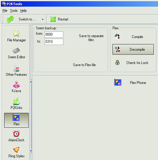

Цитата(V@mp @ 9.2.2008, 5:31) *
а можешь по корректнеё объяснить как распоковать FLEX прогой P2Ktools
Запускаешь P2Ktools, режим Р2К, вкладка FLEX -> Decompile. Или смотри рисунок:
