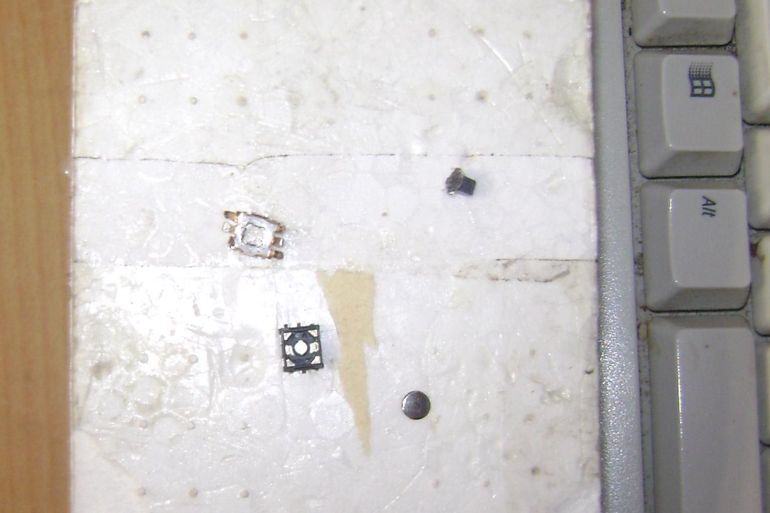

Товарищ вы хоть раз джойстик разбирали? Внутренности видели его? Поясните нам почему вы думаете что джойстик убить не реально? в джойстике мтора е 398 стоят малюсенькие мембранки которые так же теряют свою упругость! учите пожалуйста физику!
Добавлено позже (27.2.2008, 23:12):
Tulson специльно для вас я выдернул рабочий джойстик со своего к800 и разобрал его чтобы убить все сомнения по поводу что джойстик убить нельзя! Фото посмотри! biggrin.gif smile.gif
На фото номер 2 (DSC00572) мембрана которая теряет со временем свою упругость!

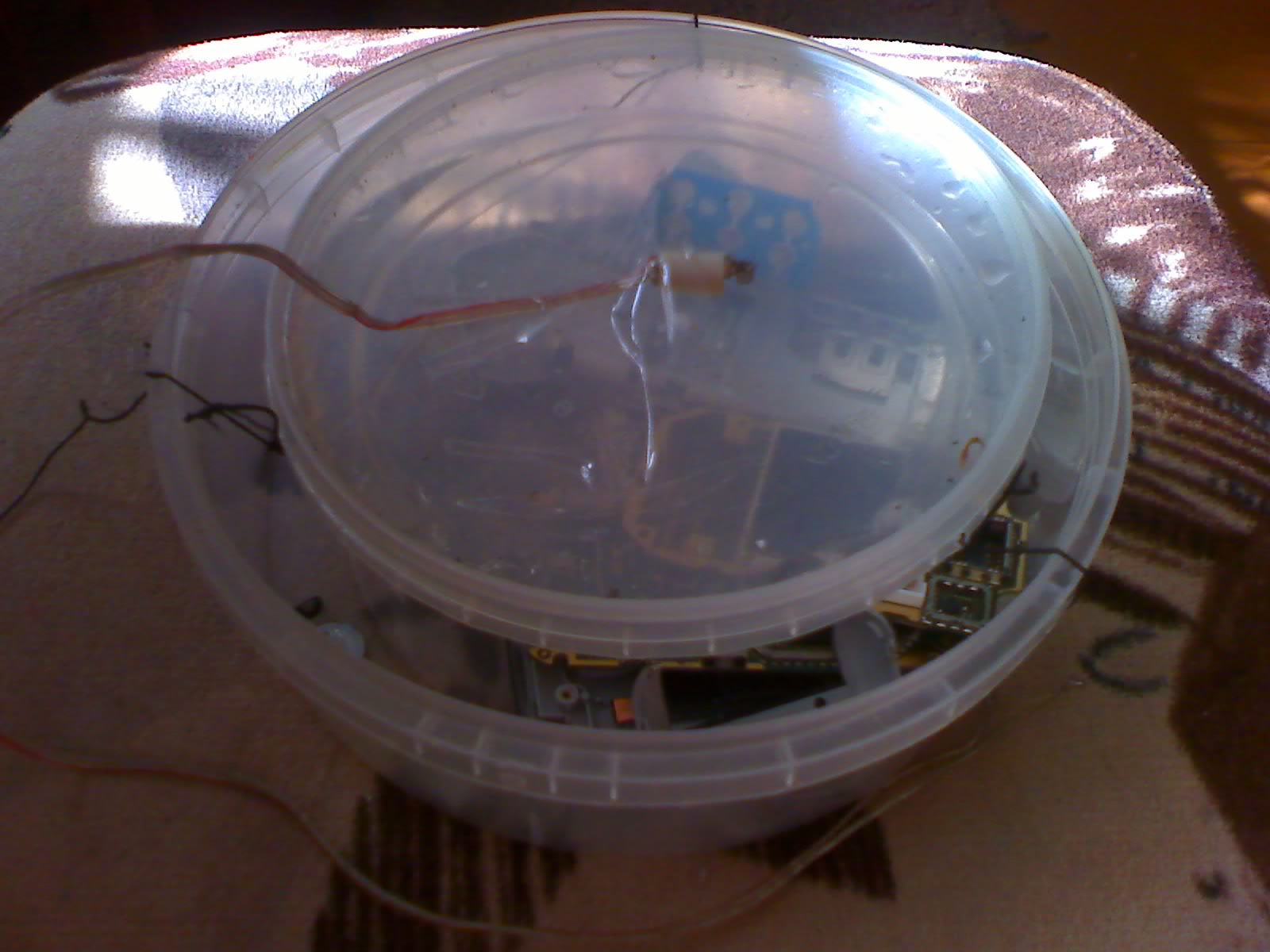

Конструкции фена и виброванны я описывал в теме Железо - металл телефона и его кишки. Там фен на 5 мм. Этот на 20 мм. Но разницы в конструкции никакой. Паяльник слизал из журнала радио за 1985 год. Немного изменил конструкцию - сделал без керамического резистора, а со стекловолокном. Кому надо подробное описание - отпишу.
