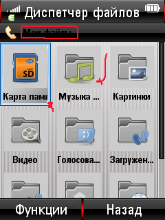

1. как изменить цвет надписей (типа Мои файлы, обведено красным) ?
2. как убрать этот серый фон?
3. и подскажите как убрать рамку?
4. и подскажите как убрать этот овал с воскл. знаком?
Сообщение отредактировал man_of_dream - 10.2.2009, 7:06
Abram
сообщение 10.2.2009, 9:30
Прелесть какая гадость
Сообщений: 1 963
Регистрация: 24.6.2005
Из: .ru - рідна Україна
Пользователь №: 44 825
Прошивка: CyanogenMod
Рейтинг: 744
Это стандартная иконка, которая ставится, если в скине нет нужной.
man_of_dream
сообщение 10.2.2009, 18:45
Сообщений: 612
Регистрация: 16.12.2008
Пользователь №: 188 812
Модель телефона: Nokia 5228
Прошивка: :)
Рейтинг: 107
странно, так как при замене файла но при родном common.ini такой картинки не было.
аа, по ходу дошло) выходит, что в "родном" common.ini на данном пункте был прописан фон и цвет его

man_of_dream
сообщение 7.3.2009, 9:29
Сообщений: 612
Прошивка: :)
Рейтинг: 107
1. рамка это графика, т.е. править iconrez)
2.
В файле common.ini надо изменить
[ZImageContainer]
Bg_Opacity_Std =0
Bg_Opacity_H = 0
[ZImageContainer_1]
Bg_Opacity_Std =0
Bg_Opacity_H = 0
[ZImageContainer_2]
Bg_Opacity_Std =0
Bg_Opacity_H = 0
Сообщение отредактировал man_of_dream - 7.3.2009, 9:30

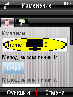

Virgilij
сообщение 22.3.2009, 4:38
Уруру
Регистрация: 17.2.2008
Из: Убервальд
Пользователь №: 163 908
Прошивка: PearlMod
Рейтинг: 454
Чтоб небыло вот такого:
в common.ini, в строке [ZMultilineEdit_1] и [ZLineEdit], у следующих параметров, должно быть такие значения:
Bg_Type_Std = 1
Bg_Type_H = 1
Bg_Type_HS = 1
Сообщение отредактировал Virgilij - 22.3.2009, 8:18

ребят, кто подскажет как сделать чтоб в этом меню было в одной строке 4 пункта?
Сообщение отредактировал man_of_dream - 24.3.2009, 11:14
Можешь не стараться, 4 строчки все равно не будет....максимум кривое листание и отображение иконок.
Сообщение отредактировал sEVANS - 25.3.2009, 0:42

наверно я не правильно попросил... я хочу чтоб в меню карты памяти было 4 папки(файла) в строку
это наверно дело в конфигах, т.к. есть такие скины
sEVANS, скажи как это сделать если знаешь, попробовать хочу
Сообщение отредактировал man_of_dream - 25.3.2009, 6:22
sEVANS
сообщение 25.3.2009, 9:14
Муки ада
Сообщений: 442
Регистрация: 12.2.2007
Из: Слюдянка/Иркутск
Пользователь №: 121 981
Модель телефона: Atrix
Прошивка: CyanogenMod9
♪ C Музыкой По Жизни ♫
Рейтинг: 650
man_of_dream, в файле common.ini, в блоке zImageContainer_x (в конце номер должен быть какой-то), в строках
Bg_Size_Std
Bg_Size_H
побалуйся со значениями....только не перестарайся.

Подскажите как изменить расстояние между элементами в меню, списке контактов?
Конкретно что хочу со скринами.
Как сделать чтобы расстояние между именем и номером было поменьше.
Аналогично, как уменьшить расстояние между пунктами, размер шрифта устраивает.
В этом меню интересует как вытащить уровень сигнала сети и bluetooth на верхнее меню, т.к. очень неудобно, когда синхронизируешь контакты и не видно идет ли подключение или нет.
P.S.
На скринах скин Android, есть в соответствующей ветке, я заменил на нем часть иконок. Если кому нужно, могу выложить.

vetch, по первым двум пунктам - надо править параметр Spacing_V1 в файле common.ini в таких разделах:
[ZListItem_1]
[ZListItem_2]
По третьему вопросу - проверь, есть ли эти иконки вообще в скине?
