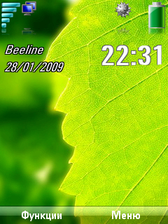

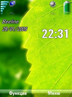

подскажите что править надо, хочу изменить положение часов и немного размер увеличить. на первом скрине как есть, на втором как хочу. (на скрине увеличение нету, т.к. лень было выделять всё это) P.S. сделано в фотошопе
Сообщение отредактировал man_of_dream - 28.1.2009, 20:06
