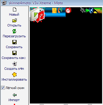

После всех мытарств с переделкой готовых скинов решил сделать скин 240х320 для v3x с нуля.
Никак не могу найти и поменять цвета следующих позиций:
1. Цвет шрифта текста, предлагаемому iTap при вводе текста СМС.
2. Цвета фона, рамки и шрифтов (простого и выделенного) окна замен при вводе текста СМС.
3. Цвет шрифта выделенного текста в в списке телефонов контакта, у которого их несколько.
Подскахите пожалйста идентификаторы и номера рядов, а то хороший скин эти мелочи портят.
Скрины прилагаю

Nur87, похоже твои Data-файла от другой версии S4m/ У меня s4m-xtreme версии 0.2.9.3017.<br />Да ты не парься, я из твоего SkiList-а подергал в свой все, чего у меня там не хватало.<br />А с твоими файлами вот что получается:
Добавлено позже (21.2.2008, 17:24):
Srek, с радостью готов помогать. только подкрепляй вопросы скринами. ато не понять до конца
Вот скринщот к вопросу о цвете подставляемого текста:
Сообщение отредактировал Srek - 21.2.2008, 17:25
