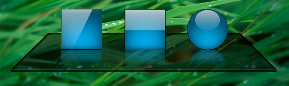

дурачества с градиентами и флэш эффектами.
ДА! вот то что я хочу сделать!!!!

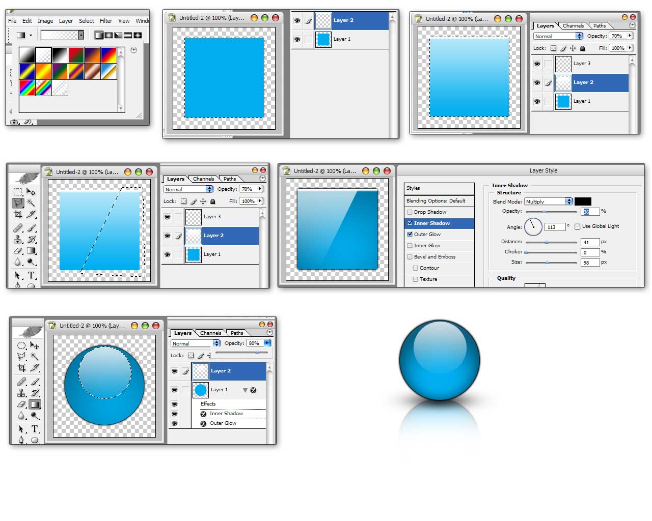

mEASYn
сообщение 22.2.2008, 12:27
FireStarter
Сообщений: 555
Регистрация: 26.7.2006
Из: Северодвинск <-> Питер
Пользователь №: 92 807
Прошивка: android 1.0
Рейтинг: 593
Да все так же как и говорили:
Достаточно разобраться и понять градиенты. Я просто выделяю нужную мне область либо прямоугольником либо эллипсом и накладываю на новом слое градиент (есть от непрозрачного до прозрачного или от белого к черному но тогда наложение слоя поставить как Screen (Экран) ).
Можно подобавлять отдельные блики кисточкой, чтобы отражение было более сложным.
Потом поотрезать/потрансформировать как надо.
Напоследок танцевать с бубном в флеш эффектах, таких как shadow, glow, bevel and emboss.
Отражение и тень тоже не составляют большого труда, надо лишь привыкнуть пользоваться самыми простыми и базовыми инструментами, умело использовать слои, ну и немного фантазии.
Сделал простой пример на скорую руку, не скажу что делаю так всегда, это просто один из вариантов. Как видите не так все долго и сложно.
