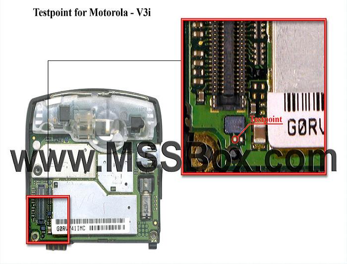

Здравствуйте!
У меня проблемы с Motorola V3i.
Не включается, в бут не входит и компом не определяется.
Телефон мне уже знакомые отдали таким.
Как мне сказали, началось всё с того, что прошили телефон прошивкой EnginePack_By_MNS v1.3(до этого стояла R479_G_08.B4.34R).
Им эта проша не понравилась (не знаю почему), захотели вернуть обратно R479_G_08.B4.34R.
Прошивали https://motofan.ru/soft/ РСД Lite v3.8.
Ну и все. Прошились удачно (прога так показала), но телефон не включился.
Если достать батарею и подключить кабель, то горит зелёный диод зарядки.
Прочитал я много инфы, надо делать TestPoint,чтобы телефон определился компом и обратно залить EnginePack_By_MNS v1.3 .
Только я не понял, контакт TestPoint надо замыкать на землю. Вот тут-то я и не понимаю, куда его замыкать и чем. Подскажите пожалуйста как правильно его делать.
Спасибо за внимание.

Земля это корпус!!! Ну или как тбе обьяснить ОСТОВ который крепится к плате.А ещё лучше поищи на форуме ТП,где надо замыкать ножки флекс конектора,там легче,сам так делал.
Что-то плохо значит форум облазил, я уже 2 день здесь читаю но с ножками флекс коннектора ничего не нашел.
Хм-м! НУ это моя невнимательность
Значит, надо замкнуть контакт ТП с железом платы( ну, как на скрине, выше наклейки)

Хотя бы написал, какой бут стоял. Хотя, видимо, без ТП не обойтись, так как, похоже, убита ПДС, раз горит светодиод при вставке кабеля
Добавлено позже (22.2.2008, 7:57):
Еще попробуй вогнать в бут через замыкание 1 и 4 контактов
